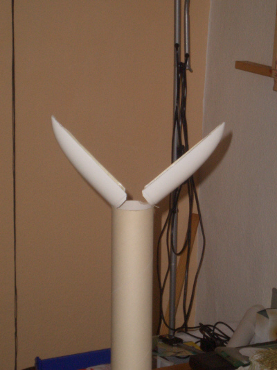

Die Idee hatte ich schon Tage lang. Warum nicht einen Fallschirmausstoß, mal ganz anders. Bevor ich
wieder einen Zeichnung hier reinsetze, bau ich einfach mal das Außstoßsystem. Es ist noch nicht fertig. Es fehlen noch einige Bauteile ( Gestänge. Kolben, Feder ). Es sind keine Bauteil von der Harry. Weiß einer. ob dieses Auswurfsytem ( Modellraketen ) schon mal gebaut wurde ? Gruß: Hermann Geändert von Hermann am 06. Dezember 2005 um 17:20 Risiko ist die Bugwelle des Erfolgs. (Carl Amery)

Wenn das so funktionieren soll, dass sich die Spitze spalten soll um die Fallschirme freizugeben, dann gibts das schon. Hab ich mir im Januar 2004 ausgedacht, ist seitdem in fast unveränderter Form im Einsatz. Damit hat der Fallschirmausstoß noch nie versagt, kann ich nur empfehlen.
siehe http://www.raketenmodellbau.org/portal?action=show&reference=post_42475 Gruß K.T. |

Trotzdem wäre Hermann der erste Raucher ;-) Neil und ich hatten beim ersten NRT (nach ein paar Bier?) mal eine ausführliche Diskussion über einen sich teilenden Kolben. Deshalb, weil der Kolben eine definierte Außengeometrie hat und ein zu fest gepackter Schirm so nicht im Rohr steckenbleiben kann. Deine teilbare Spitze ist die logische Vereinfachung...

Das mit dem teilbaren Kolben hat Jens mal gemacht, auch Videos vom Test. Fahrn hier irgendwo im Forum rum, finds aber grad nicht...
Hat auf jeden Fall sehr gut funktioniert! Gruß Felix Sky´s not the limit!
