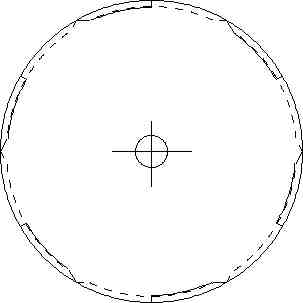

Der Aufbau dieser Scheibe sieht ja doch sehr einfach aus. Muss ich einfach einige Einschnitte machen, und die abwechselnd hoch und runterbiegen, oder ist da etwas mehr dran.
MfG Fabian

Hi Fabian
Die Zähne sind gegengesetzt der Drehrichtung angefast. Warum...wußte ich mal, zu lag her wink

Hi
Für die, die eine Dispergierscheibe ( Disolver ) herstellen wollen. Wichtig ist, das die Scheibe einen
sauberen Rundlauf hat. Die Zähne sind gegen die Drehrichtung angespitzt. Rechslauf --- rechte Seite.
Gruß: Hermann
