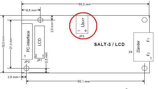

schlag mich oder nicht, aber wo ist bitte beim SALT LCD + und - ? Ich finde da in der Beschreibung nix außer das er kaputt geht wenn man es verwechselt. Auf der Platine oder im näheren Umfeld der Anschlußklemmen ist auch kein Hinweis. Gruß Jens Geändert von J.Boegel am 27. Februar 2006 um 06:40 Gewisse Dinge greift man mit Worten so vergeblich an wie Geister mit Waffen. |
CharlyMai
Foren-Prediger
Registriert seit: Mär 2005 Wohnort: Fuhrberg Verein: SOLARIS-RMB e.V. (P2;T2) / AGM / TRA#21598 Beiträge: 1977 Status: Offline |
Beitrag 96400
Moin Jens ....
Archiv,Salt, Salt Beschreibung Siehe Seite 17 Anschlussbeschreibung, Oben Stecker, Pin 1 rechts, und vergleiche dieses mit Seite 15, Tabelle 4 Versorgungsspannung X1 ..... Noch Fragen *fg* ... viele Grüße Pierre Geändert von CharlyMai am 27. Februar 2006 um 08:11 •"Der Glaube an eine bestimmte Idee gibt dem Forscher den Rückhalt für seine Arbeit. Ohne diesen Glauben wäre er verloren in einem Meer von Zweifeln und halbgültigen Beweisen." Konrad Zuse •Konstruiere ein System, das selbst ein Irrer anwenden kann, und so wird es auch nur ein Irrer anwenden wollen. SOLARIS-RMB e.V. AGM |

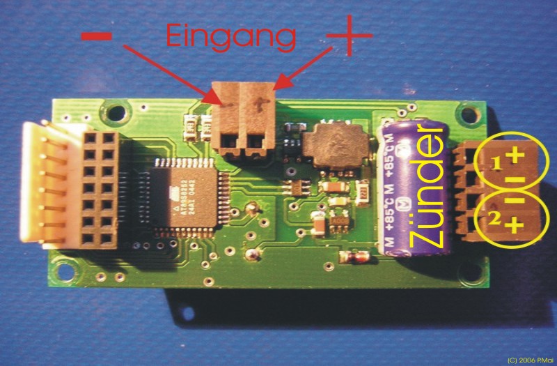

Okay Okay ... ein Foto sagt mehr als 1000 Worte :-)
Hier mal das Bild, mit der Anschlussbelegung : Ich hoffe geholfen zu haben :-) viele Grüße Pierre Geändert von CharlyMai am 27. Februar 2006 um 08:40 •"Der Glaube an eine bestimmte Idee gibt dem Forscher den Rückhalt für seine Arbeit. Ohne diesen Glauben wäre er verloren in einem Meer von Zweifeln und halbgültigen Beweisen." Konrad Zuse •Konstruiere ein System, das selbst ein Irrer anwenden kann, und so wird es auch nur ein Irrer anwenden wollen. SOLARIS-RMB e.V. AGM |

Moin und merci...
Ist diese Lösung zu simpel? Gruß Jens btw: wo ist der PIN 3&4 laut Zeichnung? Gewisse Dinge greift man mit Worten so vergeblich an wie Geister mit Waffen. |
Beitrag 96407
du siehst doch, das die Stecker alle in einer Ecke eine 1 stehen haben. Diese indiziert den Pin 1. Der sollte auch oder manchmal eckig anstatt rund gelötet sein. Du kannst jetzt einfach abzählen. Da gibt es jetzt aber nioch einen zweireihigen Stecker. Da ist Pin 1 und 2 markiert um die Zählweise vorzugeben. Gruß Neil Die Erde ist eine Scheibe. Egal in welche Richtung sich die Menschheit bewegt, sie geht immer auf einen Abgrund zu. |
