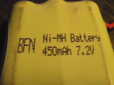

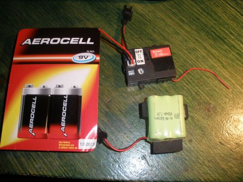

Ich hab zu diesem Thema auch noch ein Anliegen.
Und zwar habe ich noch einen Funkemüfänger, den ich schonmal missbraucht habe, um etwas Fern zu zünden. Allerdings ist der Akku ziemlich fertig und ich wollte fragen, ob ich auch 9Volt Blockbatterien benutzen kann. Klar, dazu muss ich einen Widerstand einbauen, nur ich weiß nicht, wie der Strom am Empfänger in Ruhe und unter Last ist. An dem Ausgang für die Zünder war früher der Hauptmotor eines E-Helis geklemmt, also ein ziemlich großer Verbraucher.
Hier mal die Fotos:
mfg

@ Dennis:
wenn du von 9 auf 7,2V herunter gehen willst brauchst du einen Festspannungsregler und keinen Widerstand in Reihe. Der Regel macht immer die festgelegte Spannung egal welcher Strom gefordert wird. Das natürlich nur in seinen Rahmen.
Schon mal geschaut ob der Regler für den Motor evtl. mehr als die 7,2V verkraften kann?

Beitrag 7079901 [Alter Beitrag03. September 2009 um 10:48]
Wie kann ich das denn nachschauen? Also der Empfänger hat keinerlei Beschriftung,auch auf der Platine ist nichts zu erkennen.
Aber ich möchte ungern 9 V anlegen und dann riskieren, den Empfänger zu zerstören. Diese Festspannungsregler, sind die sehr teuer und groß?
mfg

Beitrag 7079903 [Alter Beitrag03. September 2009 um 14:24]
Festspannungsregler
Nein, eigentlich ganz simpel. smile
