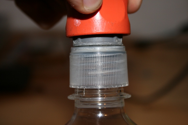

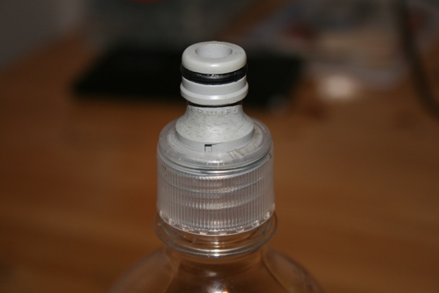

Hier ist die Vorgeschichte zu meinem Problem: (Bilder sind zwei angefügt, wenn sie nicht funktionieren bitte sagen!) Auf meiner persönlichen Favoritenseite Aircommand Water Rockets habe ich bei Youtube ein Howto-Video gesehen wie man professionell eine Flaschenkappe baut. Hier wird die Kappe einer Handseifenpumpe statt der normalen Flaschenkappe verwendet. Da die normalen 1/2 Zoll Dichtungen beim Zuschrauben der Düse verrutschen, habe ich das Mundstück der Flaschemit dem Bügeleisen ein wenig abgeflacht damit die Dichtung schön aufsitzt. Meine angefertigte Düse: Weiteres wurde im Video das bekannte Problem angesprochen, dass so eine preparierte Düse in das Schlauchstück nicht wirklich einrastet, sondern nur den Anschein erweckt. Wie man auf dem Bild erkennen kann ist bei mir diese Änderung des Schlauchstückes nicht notwendig, da der Abstand ausreicht, damit die Rakete vollkommen einrastet: im Bild der zurückgezogene orange Kragen Bei Drucktests der neuen Kappe kommt es jedoch vor, dass genau zwischen Gardena-Schlauchstück und Kappe Wasser/Luft austreten kann (ab ca 3.5 BAR) Bei Tests eines normalen Flaschendeckels und prepariertem Gardena-Schlauchstück mit abgeschliffenen Kranz ist keine Undichtheit zu bemerken. Wo gibts denn sowas? Der Nachteil von normalen Flaschendeckeln ist die niedrige Belastbarkeit! Was tun? Ich bin gespannt und sehr dankbar auf folgende Antworten und bin für Fragen und Kritik offen! mfg Kernel Geändert von Kernel am 13. September 2009 um 18:32 Gardena - Der Garten bebt. |

ich habe das einmal ausprobiert und vielleicht ist die Lösung des Problems gefunden. Bei einer "ungebügelten" Flasche ist zwar die Dichtung ein wenig verrutscht, aber sie hält dicht (Was ich bis jetzt hoffe) Was mir aber noch Kopfzerbrechen bereitet ist, dass die Luft nicht da entweicht wo sie in diesem Falle entweichen sollte, nämlich beim Gewinde rauf Richtung oben und nicht wie in diesem Falle zwischen Schlauchstückkranz und Kappe. (Wie im zweiten Bild zu sehen) Noch auffällig war, das beim Neigen des Schlauchstückes mehr Luft entweicht. Kann es sein, dass durch die Hebelwirkung die Dichtung einfach so hergedrückt wird, dass sich die Kluft zwischen Mundstück und Dichtung vergrößert? Ich hoffe das war das Problem, aber mehr kann ich erst demnächst nach weiteren Unter-Wasser Dichtheitstests sagen. Danke für die bisherige (schnell dagewesene!) Antwort! Gardena - Der Garten bebt. |
