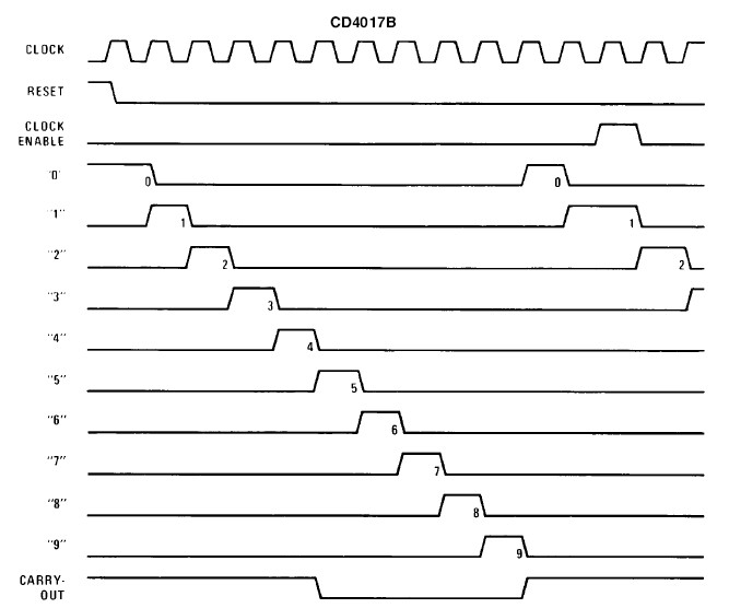

stimmt !!!wink Ne im Ernst, nen Timer zum Beispiel, den NE555 als Taktgeber und den 4017 als Zähler und dann die Ausgänge übern FET an den Zünder.
CD4017BM/CD4017BC Decade Counter/Divider with 10 Decoded Outputs
NE555 Timerbaustein
siehe Timing vom 4017:

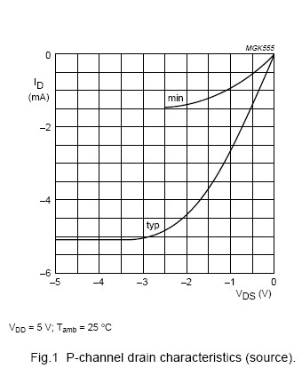

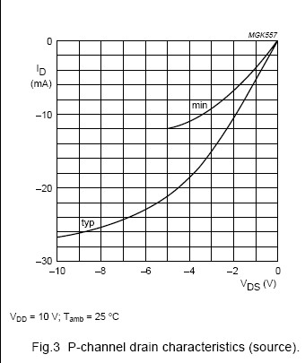

also es ist weder die Spannung für die Leds, zu hoch noch der Strom, bei der Schaltung an 5V ist der Ausgangsstrom eher zu gering. Diese CMOS Bausteine haben am Ausgang Fets und diese haben besondere Eigenschaften, so bringt das IC im Leerlauf(also nichts an den Ausgang angeschlossen) bei 5V
Versorgung auch in etwa 5V am Ausgang (bei High). Der Innenwiderstand ist aber so groß, dass wenn du die 5V kurzschließt nur ca. 5mA fließen (siehe Datenblatt). Dieser Strom ist von der Versorgungspannung abhängig(Lt. Datenblatt max 10mA). So dass bei 5V auch eine Leuchtdiode ohne Vorwiderstand angeschlossen werden kann.(Bei höheren Versorgungsspannungen brauch man dann Vorwiderstand).

Das mit dem einen Widerstand ist schon klar !!!! Geht ja auch, weil immer nur ein Ausgang High-Signal hat. Aber ich meine etwas anderes, das Problem ist die Logikfamilie CMOS 40XX. Laut Datenblatt nur 10mA am Ausgang Sink oder Source !!!!
Und das Problem bei 5V Versorgung, ich erreiche nur max. 5mA, mag für Low-Current-Leds reichen aber
wers richtig hell wink haben möchte braucht mehr Strom.
Siehe Auszüge Datenblatt(Output als Source bei 5V u. 10V Vdd)
Bei 5V
Bei 10V

Die "Jungs" kann man ja auch mit 12V betreiben. Und eine High-Power-LED tut auch schon mit 10mA im Auge weh!
