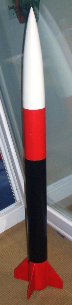

@ Andreas,
ja ich bin des Wahnsinns. Die Menge kommt ungefähr hin die du da auf dem Foto dargestellt hast. Wie gesagt lieber zuviel als zu wenig. Ich habe durch versuche die Menge Watte ermittelt die nötig wa die Spitze abzustoßen. Danach enfach nochmal verdoppelt zur Sicherheit. Das rumst schon gewaltig. Die Spitze ist mit Achims beliebten Hosenträgergummiband befestigt. Ca. 4m lang. Die Spitze fliegt ab und spannt das ganze Gummiband einmal. Mag sein das es mehr als nötig ist, aber da das Rohr nicht kaputt geht, ist es nicht zuviel Gruß Neil Die Erde ist eine Scheibe. Egal in welche Richtung sich die Menschheit bewegt, sie geht immer auf einen Abgrund zu. |

Hi Neil,
das ist wirklich Deine Sache - ich will Dir da auch nicht zu nahe treten, aber viel hilft nicht immer viel! Ich nehme für ein ähnlich großes Kammervolumen höchstens ca. 1/3 dieser Menge und das hat bislang immer vollkommen genügt. Wenn Du ein Seil statt des Gummis nehmen würdest, hättest Du wahrscheinlich ein Problem. Ich hatte hier schon mal ein Video gepostet vom Hauptschirmausstoß oder hier ein Testvideo der Heckabtrennung meiner Saphir. Das rummst auch schon ordentlich! Gruß Andreas

Ich habe auch ein Video...
Durchmesser: 80mm zu füllende Länge ca 60cm Menge Pyrowatte: ca Wallnuss-groß Das war ein Ausstoßtest für meinen Patriot ! mfg Roman 'Technisch gesehen hat alles funktioniert!' |
