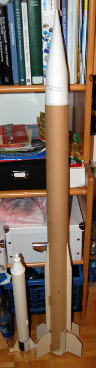

LCC 1 steht für Low Cost Cluster. Ist aber auch nicht viel dran außer: Papprohr, Sperrholz, PVC-Rohr, Spitze aus Papier und Bauschaum, Nylonseil, Topfkratzer und Aluplatte am Heck (ein Mechaniker in der Firma wollte mir eine aus Titan andrehen, aber da haben die Werkzeuge nicht mitgespielt ...).
Das Ganze entstand in den letzten zwei Wochen bei uns in der Firma, mangels eigener Werkstatt. Hat Vor- und Nachteile. Da kommt auch der ursprüngliche Impuls her, das 3-Zoll-Rohr hat mich so angelacht, da musste ich einfach was bauen (auch wenn die To-Do-Liste dadurch natürlich nicht kürzer wurde). Die Form ist ein bisschen von der AMRAAM und anderen "Missiles" inspiriert.
Leer wiegt die Mühle etwa 720 g, also recht schwer für die 7 C6-3-Motoren, die entweder mit Matchtape oder mit Zünddose (wurde passenderweise aus Kidney-Bohnen-Dose von Aldi hergestellt) gezündet werden. Laut RASP XP wird sie damit aber 150 m hoch steigen und eigentlich ein 5-Sekunden-Delay brauchen. Da die SF-Treiber wohl etwas weniger Dampf haben und ein Leitstab doch etwas mehr reibt als eine Rail, sollten 3 Sekunden ganz gut passen.
Links daneben als Größenvergleich (ok, Perspektive täuscht etwas) die Redstone von Estes im Rohbau. Beide werden dieses Wochenende beim ALRS ihren Jungfernflug absolvieren.

Die LCC 1 brauchte für einen stabilen Flug noch ein bisschen Blei in der Spitze, dass ich von Louis Schreyers Motorausgleichsgewicht stibitzen konnte. Damit wog sie startbereits etwa 1000 g, so dass sie zwar halbwegs aus der Rampe kam und auch stabil flog, allerdings zu langsam und zu niedrig. Gerade bei etwas mehr Wind hätte das ein größeres Problem werden können. Fotos von dem Flug habe ich selbst keine, aber vielleicht hat ja jemand eins geschossen beim ALRS.
Bei Gelegenheit werde ich sie also mit einer edleren Spitze ausstatten und beim Motormount den mittleren Motor auf 29 mm "aufbohren".

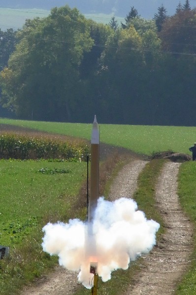

Hallo Oliver,
tja, ein Foto vom Flug deiner Rakete habe ich leider nicht (da war ich wohl zu schnell) aber
zumindest ein nettes Foto von der beeindruckenden Clusterzündung ist mir gelungen....wink !
Gruss Andreas
Beiträge: 8390
Beitrag 7100912 [Alter Beitrag08. Oktober 2009 um 00:29]
Schön! Ja, zu langsam konnte man für den Start der Rakete ja nicht gewesen sein ;-)
