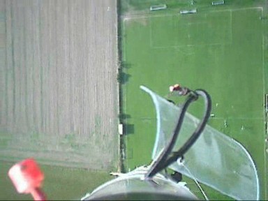

Da aber beim zweiten Flug meiner Booster-Rakete eine Onboard-Kamera mitflog hab ich jetzt mal probiert
die Flughöhe durch die Aufnahmen zu berechnen.
Die Größe von Objekten auf einer Aufnahme richtet sich ja nach dem Gesetz des Strahlensatzes. Je weiter
das Objekt entfernt ist, desto kleiner ist es.
Daher kann die Höhe mit Hilfe des Dreisatzes berechnet werden.
Für die Berechnung braucht man allerdings eine bekannte Vergleichsgröße und die größe eines Objektes
auf der Aufnahme.
Beim letzteren ist schnell eine Lösung gefunden: Da wir ja auf einem Fußballplatz geflogen sind, kann man
die bekannten Abmessungen des Platzes für die Rechnung heranziehen.
Einer der letzten Frames vor dem Gipfelpunkt zeigt das Fußballfeld in der gesamten Breite. Die Mittellinie
ist schön zu sehen:
Die Mittellinie eines Fußballfeldes ist normalerweise 68 Meter lang.

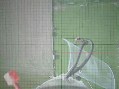

Wenn nun beide Bilder übereinandergelegt werden, kann man die Länge der Mittellinie auf dem Raster
messen. In diesem Fall wären das 19,8 cm. Die Mittellinie ist mit einem roten Strich dargestellt:
Nun braucht man nur noch den Taschenrechner zu schwingen:
Die Flughöhe berechnet sich aus Abstand des Rasters mal Länge des Objektes (Mittellinie) geteilt durch
Länge des Objektes auf dem Raster.
X = 50cm * 6800cm / 19,8cm
X = Flughöhe = 171,17 Meter

gute Idee. Wenn du durch probieren mit deiner Kamera und dem Papierraster auch noch die Neigung der Kamera hin bekommst wie auf dem Bild des Fluges, so kannst du die Schräglage der Rakete auch noch heraus rechnen. Man muss ja das Papier (oder die Kamera) solange kippen bis sagen wir mal die Ecke (sollte ja 90° sein) genau mit den Linien des Papieres übereinstimmt.
Was die Größe des Feldes angeht so habe ich da meine Zweifel. Hast du das nachgemessen?

genaue Maße des betreffenden Fußballplatzes
98m lang x 63m breit*
M.f.G.
R.
*naturgemäß hat auch die Mittellinie 63m fg
Beitrag 7098921 [Alter Beitrag06. Oktober 2009 um 11:55]
es sei den das ist ein Platz für Frauenfussball. Der hat dann eine Taille big grin
Mit der neuen Breite sind es dann nur noch ca. 160m.
