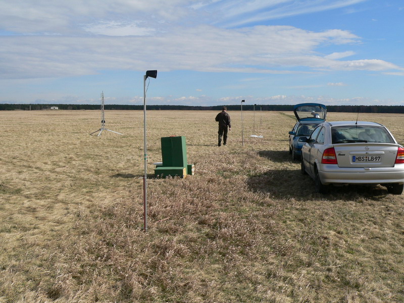

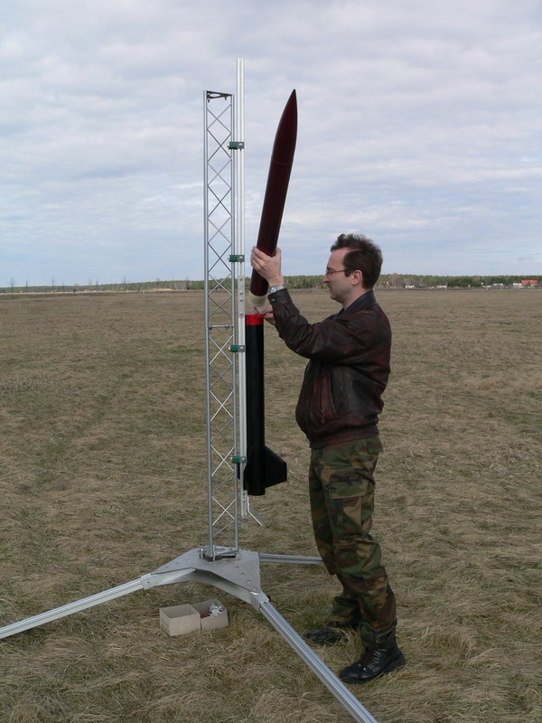

Letzten Sonntag hatten wir eine kleine Generalprobe zum RJD abgehalten.

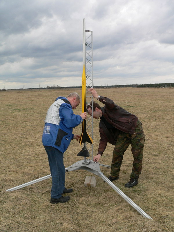

Andy's neue HPR - Rampe...

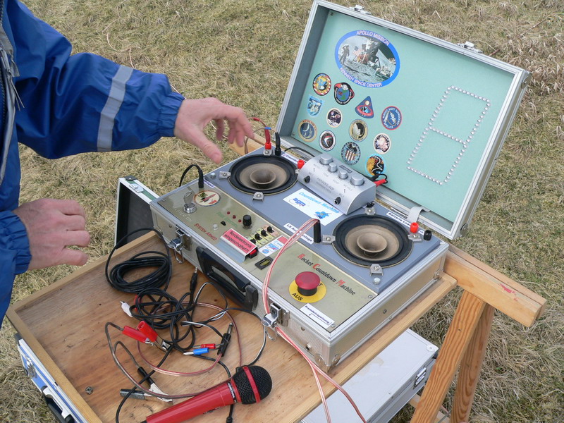

... und die Lautsprecheranlage mussten ja mal an Ort und Stelle getestet werden.
Alle Test's waren in Ordnung. RJD kann abheben smile

Schöne Bilder, schönes Gelände, vieeeeeel Platz !
Und eine Leutsprecheranlage ! Jupieeee, so eine wünsch ich mir auf allen Flugtagen !

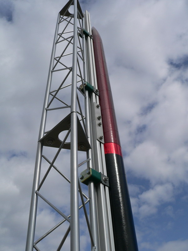

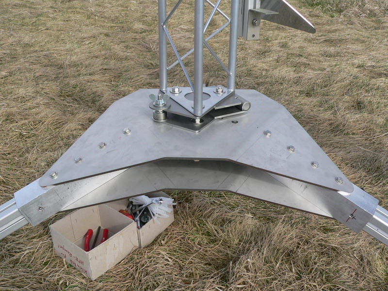

schicke Rampe. Ist das die Traverse die ich auch verwende? Die Form kommt mir sehr bekannt vor. Dazu dann zwei Bemerkungen. Das Ding ist aus Eisen und somit nicht für den DM geignet. Meine Rampe wurde während der Lagerung magnetisch so das der DM auf der Rampe ausgelöst hat. Also Vorsicht!!!.
Das andere ist die Befestigung. Du hast die Traverse genauso wie ich mit den drei Bohrunge an der Bodenplatte fest gemacht. Das scheint mir aber nicht die ideale Lösung zu sein. Bei mir wackelt der ganze Turm, weil die Platte in sich veformt. Ich würde daher auf dem Scharnier 3 ca. 10cm lange Bolzen aufschweißen, die genau in die Rohre der Traverse ragen.
Soll ich meine 3m auch noch mitbringen für sehr langsame Raketen?
Beitrag 98656 [Alter Beitrag05. April 2006 um 11:37]

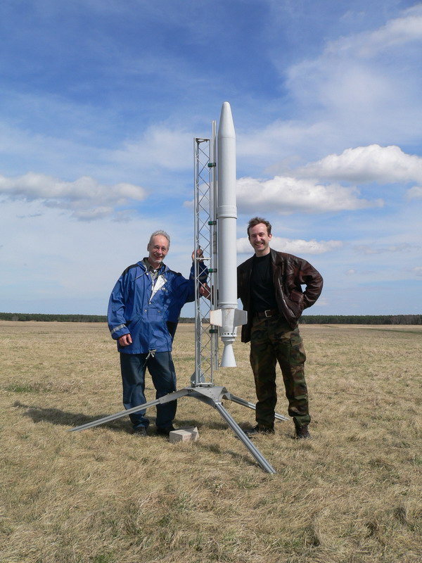

Die Rampe ist wunderschön. So was wollte ich auch schon lange bauen. Die Traversen gibt es auch aus Alu. Wie Neil sagt lag bei meinen Versuchen das Problem in der Verwindung der Bodenplatte und der Ausleger. Mir schwebte da immer ein Kastenprofil vor. Hab aber bis jetzt keine befriedigende Lösung gefunden. Ausser Verspannen mit Seilen am Boden. Gefällt mir aber nicht. Alu-schweissen müsste man können...
Beitrag 98657 [Alter Beitrag05. April 2006 um 11:44]
ja diese Idee hatte ich auch damals. Es sit wie gesagt nicht das Dreibein welches elastisch ist, sondern das Kopfblech der Traverse. Daher wären so Bolzen nicht verkehrt.

Einfach schön. Ich werde wohl meiner BBX noch ein paar Railguides verpassen, damit ich sie von dieser Rampe starten kann. cool

@ Neil, Du hast Recht die Bodenplatte und die Rails sind jeweils aus nichtmagnetischem
Edelstahl bzw. Aluminium das Problem ist genau wie bei Dir die Traverse, denn die
besteht aus pulverbeschichteten Stahlrohr ist "magnetisierbar" und somit für
Raketen mit Dentamag nicht geeinet...frown
Da von dieser Rampe aber nur Modelle mit Motordelay, Timer, Salt oder ähnlichem gestartet
werden sollen kann ich mit diesem kleinen Nachteil leben roll eyes (sarcastic) wink
Das Problem mit dem "verwinden" der Traversengrundplatte habe ich auch schon bemerkt,
ich versuche es zu verringern indem ich in der Traverse noch einmal eine der Grundplatte
entsprechende 3mm V2A Gegenplatte von oben aufschraubesmile

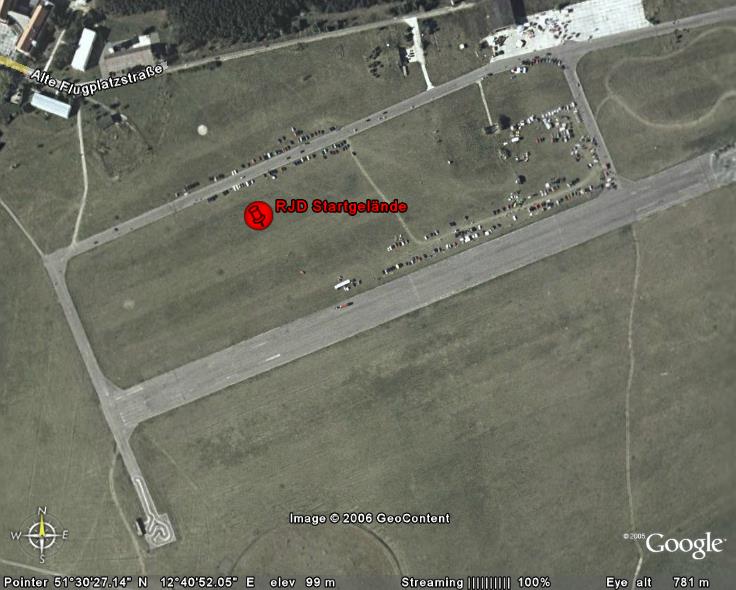

Dieses Bild stammt vom Google Earth Tool. Was sind das für Geräte auf dem Flugplatz ??
%Bild1
Jenoe,
die aktuellen Bilder von Google Earth sind wohl ca. 3 Jahre alt.
Wenn ich mir unsere Firma ansehe, dann ist die Halle (in der ich sitze) noch nicht gebaut.
Ich denke mal, dass das hier ähnlich sein wird und Du ein recht altes Bild siehst ...

Tom hat Recht es handelt sich hier tatsächlich um ein sehr altes Bild.
Ich bin mir ziemlich sicher das es sich hier um das letzte Motoradtreffen
auf der Roten Jahne handelt und die "Geräte" Motoräder sind.
Das Bild ist also 10 Jahre alt, das weiß ich deshalb so genau weil ich selber
auf diesem Treffen war und meine Tochter damals noch nicht geboren war,
jetzt ist sie 10 Jahre alt und seit damals hat nie wieder so ein Treffen
stattgefunden...
