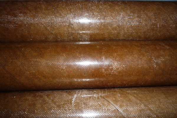

Alle drei Röhren hab ich mit Epoxydharz getränkt und die Oberfläche mit zwei Lagen 80g/m² Gewebe belegt.
Die fertig laminierten Rohre hab ich mit dem Heißluftfön glatt in passenden Schrumpfschlauch eingeschrumpft.
Durch die Hitze läuft überflüssiges Harz ab und das Gewebe wird ohne Macken und Blasen an die Wandung gepresst.
Nach dem Auspacken sieht die Oberfläche schon recht brauchbar aus.

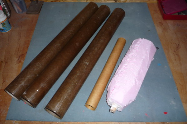

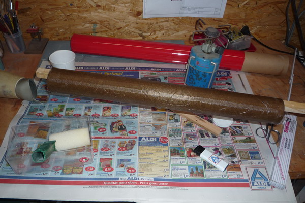

Das ist das vorbereitete Ausgangsmaterial.
Die drei verglasten Pappröhren, ein Reststück einer PML 29mm Motortube und der Rohling für die Spitze.

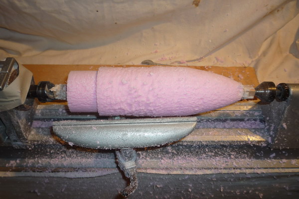

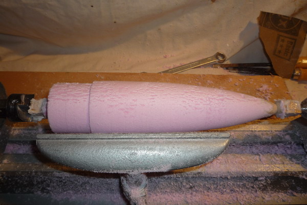

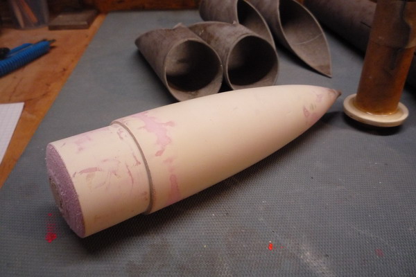

Styrodurblöcke um einen Buchenstab geklebt und mit der Säge grob gerundet.
Spitze auf der Drechselbank grob in Form gebracht,
und hier schon fast passend.

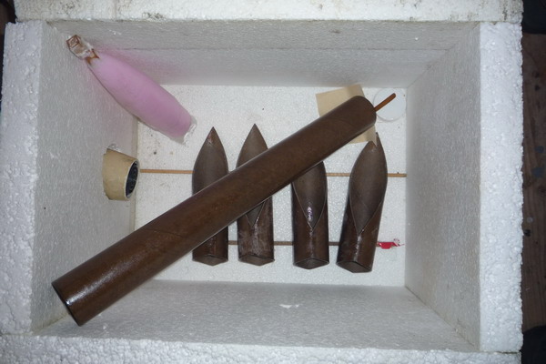

Anschließend habe ich die Spitze ebenfalls mit 80er Glasmatte belegt und das ganze mit dem nun auch von innen mit flüssigem Epoxy behandelten Röhren und den mittlerweile zugeschnittenen röhrenförmigen Fins zum härten in eine beheizte Styropor-Box eingesperrt.

Nach einem mehrstündigem Aufenthalt im Ofen waren die Teile gar, und es konnte weiter gehen.
Obwohl die Oberfläche durch den Schrumpfschlauch schon recht brauchbar war, gab es an Fins und Körperrohr noch reichlich zu schleifen.
Ebenso hab ich die Spitze geschliffen, gespachtelt, geschliffen, gespachtelt und wieder geschliffen.

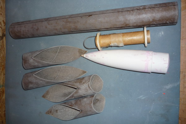

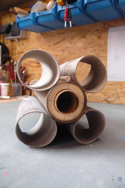

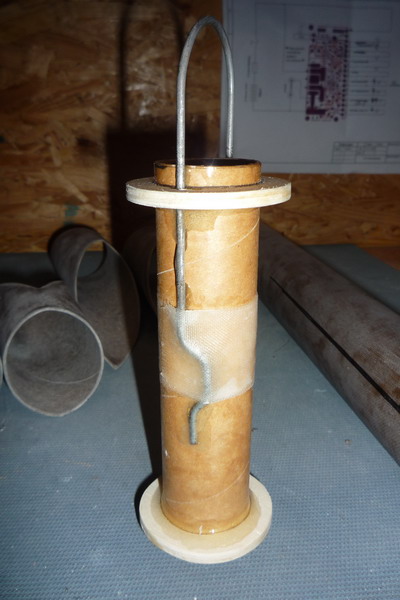

Aus 4mm Sperrholz hab ich zwei passende Zentrierringe geschnitten und mit einem Stahldraht und reichlich 5min. Epoxy einen Motorhalter gefertigt.
Der Draht ist später der Aufhängepunkt für die Fallschirmleine, eine 3mm Kevlarkordel.
So sehen dann die fertigen Einzelkomponenten aus.

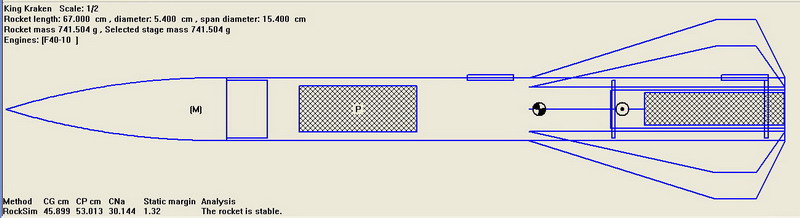

Zwischenzeitlich hab ich die RockSim Simulation immer wieder mit aktuellen Einzelgewichten und Maßen aktualisiert.
Durchs verglasen ist das Ganze schon etwas schwerer als der "durchnittliche Papierbausatz".... auch summiert sicht durch die aufwendigen Finnen und nicht zuletzt durch den Motor massiv Gewicht am falschen Ende der Rakete.
Die Tubefins habe ich versucht mit der doppelten Anzahl an Fins zu simulieren, eine für jede Rohrseite. Denke das dürfte es in etwa treffen.
Allerdings streikt bei RockSim der Barrowman bei 8 Fins und so wird nur nach RockSim gerechnet.
Egal wie, ohne Zusatzgewicht in der Spitze komme ich nicht aus. Der Screenshot ist gerechnet mit 60g Gewicht in der Spitze. Werde ich nachträglich nah am Buchenkern Kanäle in Längsrichtung ins Styrodur bohren und 60g Bleistange einkleben.

Heckansicht mit 29mm Motorhalterung.

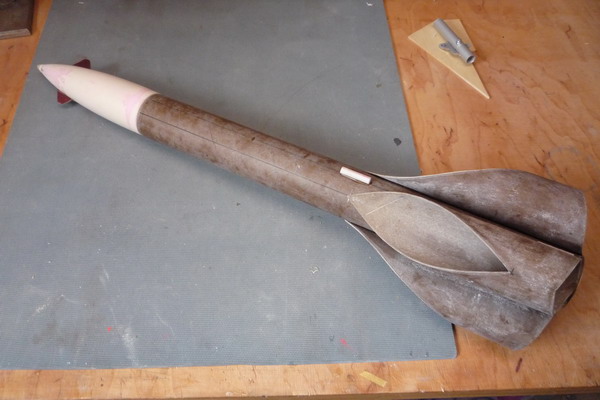

Fertig montiert und unlackiert, sieht schon aus wie das Vorbild, die King Kraken von Pemberton Technologies.
Die Führungsröhrchen sind aus verglastem McDonalds-Trinkhalm und die beiden Mini-Fins an der Spitze aus einem Rest Epoxyplatine.

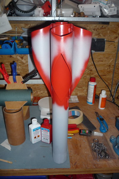

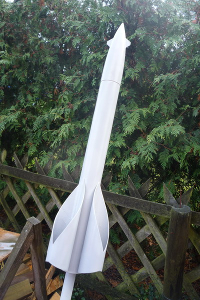

Nach Zugabe von reichlich grauer Grundierung sieht sie so aus. Steckt allerdings noch viel Schleifarbeit drin, da der Korpus, wie beim Original, schwarz und das Innere der Tube-Fins rot werden soll. Mal sehen was das Lackregal so hergibt.
Trotzdem ist schon der charakteristische Schwung in den Fins zu erkennen. War ne Sch....arbeit die auszuschneiden.

Ach ja, bringt aktuell 378g auf die Waage, das Teil.
Fehlen noch die 60g Gewicht in der Spitze und der Schirm mit Leinen und Nomex-Lappen.
Denke ich lande dann so um und bei 480g flugfähig ohne Motor.

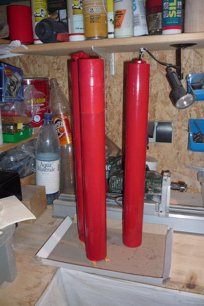

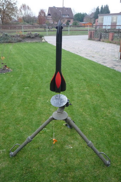

Was soll ich sagen, die Abkleberei ist eine mistige Arbeit, und Schwarz ist sch.... zu lackieren....
Gibt also noch die eine oder andere Stelle, die der Nachbesserung bedarf.
Aber aus zwei Meter Entfernung sieht man das nicht. Ganz schneidige Erscheinung so auf der Rampe.
In der Spitze stecken exakt 60g Dachdeckerlot... nachträglich reinoperiert.
Der Vogel wiegt somit jetzt 480g. Trocken, ohne Leinen und Schirm, die gibts zum Schluß, wenn ich nichts mehr an der Farbe machen muß.
RockSim ist nach wie vor der Meinung das Teil ist mit 1,6 Kalibern stabil. Gerechnet mit max. einem AT-F40, macht dann 444m.
