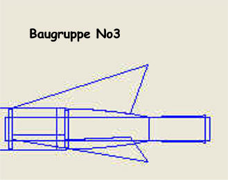

Mittlerweile ist das Hauptrohr verglast, es kann also weitergehen zur 3. Baugruppe, dem Heck, bevor es dann zuletzt darum geht, diese Baugruppen zu verbinden und mit Elektronik schließlich dem Ganzen Leben einzuhauchen ;-)
Die 3. Baugruppe sieht folgendermaßen aus..

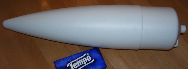

Zunächst wurde der 54er MMT auf 51cm abgelängt und das LOC Motorrohr von der Glassine- Folie befreit.
Somit besitzt das MMT eine saugfähigere, rauere sowie größere Klebeoberfläche und kann bessere Klebeverbindungen eingehen.

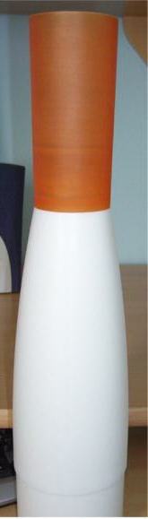

Anschließend passierte mit einer 4“ LOC Spitze, die niemand wollte big grin, etwas, womit sie sicher nie gerechnet hätte..
Geändert von Marxi am 14. Juli 2006 um 09:25
Verein: AGM, TRA #10753 L3
Beiträge: 2583
Beitrag 102314 [Alter Beitrag14. Juli 2006 um 09:44]

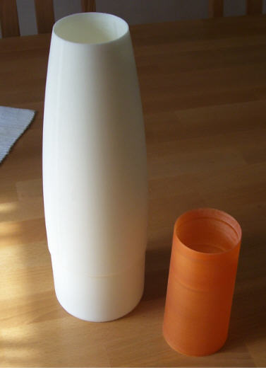

.. sie wurde nämlich geköpft und dient somit als „vorderes“ Boattail.
Als „hinteres“ Boattail dient ein Becher, dessen Boden säuberlich entfernt wurde.
Beide Teile zeichnen sich zwar sicherlich nicht gerade durch gute Klebeeigenschaften aus, durch gutes Anrauen, anschließendem Ausschäumen und einem ohnehin strammen Sitz sollte es an dieser Stelle aber auch später keine Probleme geben!
Beiträge: 2583
Beitrag 102315 [Alter Beitrag14. Juli 2006 um 09:45]
Beide Teile vertragen sich prächtig und geben nach schweißtreibender Schleifarbeit teils per Bandschleifer, teils per Hand ein fugenfreies Zusammenspiel ab.
