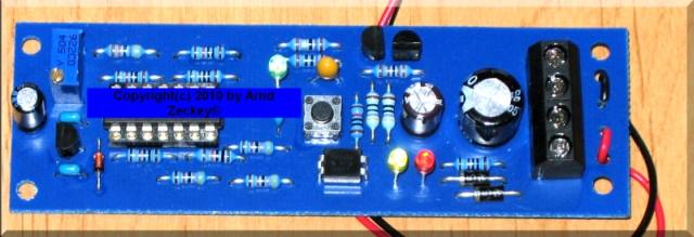

Hallo Modellraktengemeinde,
in Kürze bei bei Hoger_T im Schop.
In letzter Zeit habe ich viele Anfragen erhalten ob es nicht möglich ist den Dentamag wieder zu beleben. Ok, ich gebs zu, inzwischen gibt es auf dem Markt einiges an elektronischen Bergungssystemen. Trotz alledem war es Wunsch vieler Raketeteure ein Backupsystem zu haben, was unabhängig von anderen Systemen arbeitet.
So , das ist er nun der Dentamag 3100
• Gipfelpunkterkennung über das Erdmagnetfeld mittels KMZ-51 Magnetfeldsensor.
• Auslösen des Brückenanzünders über Kondensatoranzündung.
• eingebauter Verpolungsschutz. Kein unbeabsichtigtes Auslösen des Brückenanzünders bei versehentlichem verpolen der Batterie / Akku.
• optische Anzeige Betrieb, Brückenanzünder ausgelöst, Scharfstellung über 3 Led’s.
• Resetschalter
• Anschluß für Sicherheitsschalter ARM
• Feinjustierung der Neigung über Poti.
Technische Daten
Länge : 100mm
Breite ca. 32mm
Gewicht ohne Batterien ca. 26 Gramm
Betriebsspannung 9 Volt bis 12 Volt.
Temperaturbereich plus 5 bis plus 35Grad
max .60 Prozent relative Luftfeuchte
Beschleunigung max. 9,5G < 0,1 sek.
Anzünder Brückenzünder A
Max. Zündstrom: 5 Ampere Dauer 1 Sekunde
Cu

Hallo zusammen,
nachdem es gestern mit dem 3307 so gut geklappt hat und ich schon bestimmt seit einem dreiviertel Jahr auch die Platine und Teile für den Dentamag daliegen hatte, habe ich mich heute endlich dran gewagt. War schon deutlich aufwendiger als der 3307, aber mit zwei zwischendurch eingelegten Fitnessrunden in Form von Schneeschippen habe ich auch das geschafft. Funktioniert ebenfalls tadellos.
Kommentar meiner Gattin " Jetzt ist der Lötwahn bei ihm ausgebrochen"
... Ich habe auch noch die Teile für ein 1215 hier liegen...
