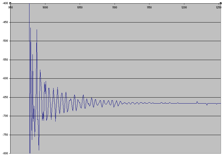

ich hatte letztens das Vergnügen meine 5kN Messdose mit einer sehr schönen lauten Knall zu belasten. Die Kurve hat gezeigt, das da nachher was ausgeschwungen hat. Ist das jetzt die Eigenschwingung der Messdose?
Wenn man sich die Zeitdifferenz von einer Schwingung zu der nächsten anschaut, so sind das ca. 5ms was 200Hz entsprechen würde.

Beitrag 106274 [Alter Beitrag18. Oktober 2006 um 12:01]
Jau, das ist die Eigenschwingung. Ist die mit oder ohne Kontakt zum Motor?
Beitrag 106275 [Alter Beitrag18. Oktober 2006 um 12:02]
der Motor war da schon nicht mehr existenz.
