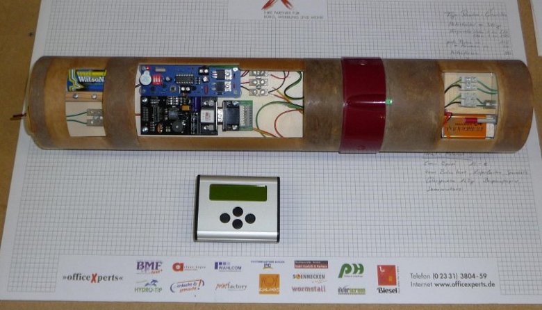

Hallo Auf Wunsch hier noch ein Bild von der E-Box. Altimax und Timer von Arnd. Viele Grüße von Wolfgang
