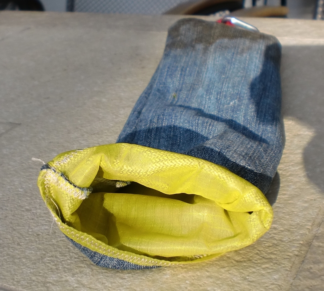

Bei ExtremTextil hatte ich vor längerer Zeit zufälligerweise beidseitig silikonbeschichtetes Rip-Stop-Nylon gekauft. Das Material hat für den Fallschirmbau relativ bescheidene Eigenschaften, nichts, wirklich rein garnichts haftet darauf! Anzeichnen, ausschneiden und nähen wird damit zur Qual.
Also habe ich das Material als Innenlage für einen Fallschirmsack benutzt, welchen ich heute um 8 Uhr früh genäht habe:
Innen mit dem Nylon ausgelegt:

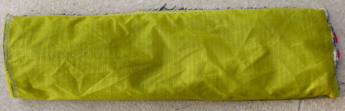

Umgestülpt:

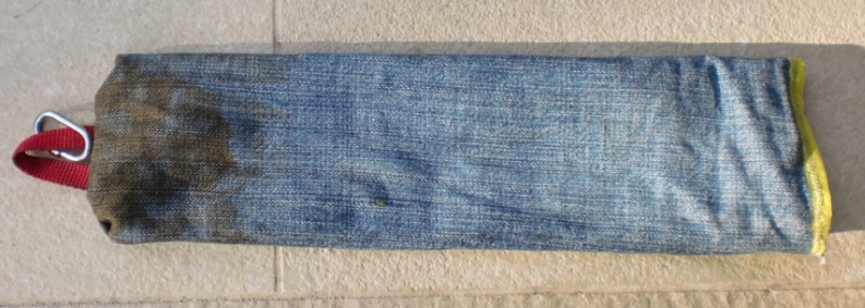

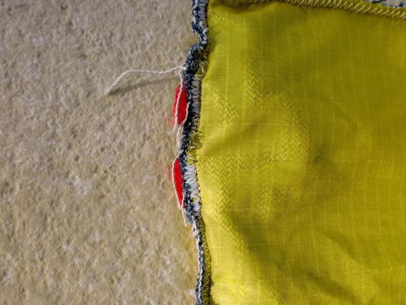

Und mit eingenähter Lasche zur Befestigung am Schockband:

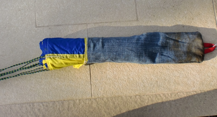

Der Fallschirm wird gefaltet und nicht gerollt:

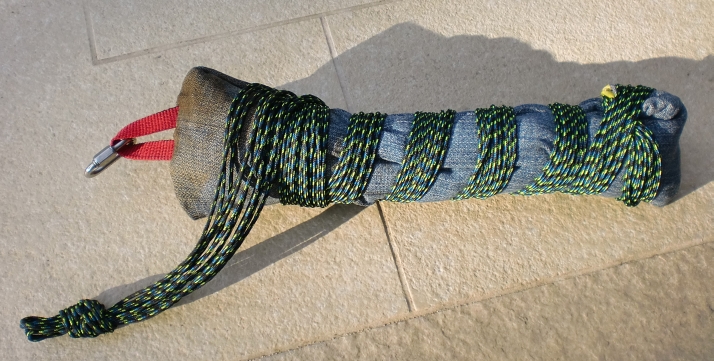

Leinen rum (damit er nicht von alleine rausrutscht!) und ab in die Rakete:
