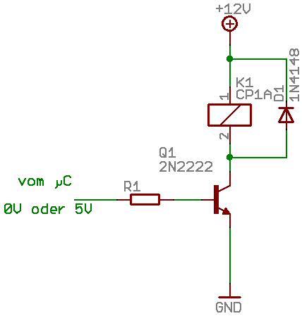

um es in kurze Worte zu fassen, so wie ich es aus Ulis Schaltung gesehen habe, der Transistor kommt zwischen Spule und GND. Du machst den immer zwischen 12V und Spule.
Wenn der Transistor öffnen soll, dann benötigt er eine positive Spannung zwischen Basis und Emitter. Aus dem Digitalausgang des MC kommt 5V. Wenn du jetzt an dem Emitter die Spule anschließt, wird die meiste Spannung an der Spule abfallen. Somit ziehst du die Spannung vom Emitter nach oben, bis die Differenz zwischen Basis und Emitter zu klein wird. Das Ding macht wieder zu.
Wenn du allerdings die Spule am Collector anschließt, dann hast du immer noch eine Spannung zwischen Basis und Emitter die groß genug ist, egal wieviel Spannung an der Spule abfällt.

Hi Fabian,
um die Verwirrung noch zu perfektionieren, hier die korrekte Schaltung.wink
Die von Stefan genannte Emitterschaltung. Heißt zwar Emitterschaltung aber der "Verbraucher" wird am
Kollektor angeschlossen. Hier mal die Schaltung:

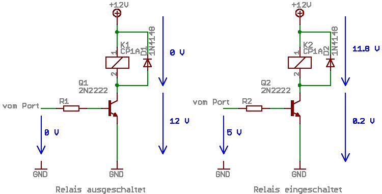

und dann noch mal mit Spannungspfeilen, einmal im aus- und eingeschaltetem Zustand.
Wie man sieht macht die Emitterschaltung eine Phasendrehung um 180 Grad.
Bei 0 V am Eingang hat man 12 V am Ausgang (Kollektor) und bei 5V am Eingang dann 0,2 Volt am Ausgang.
Die 0,2-0,3 Volt nennen sich Sättigungsspannung Uce_sat, weil der Transistor doch kein idealer Schalter ist.
Hier mal die Schaltungen:

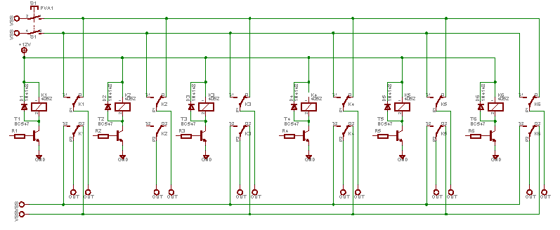

So, nun habe ich den Schaltplan nochmal neu gemacht, nun sollte er korrekt sein, bei den anschlüßen für den Wechselstrom bin ich mir nicht ganz sicher, aber solenge erkentlich ist, das er darein muss reichts jasmile
Mfg Fabian

Hi Fabian ...
so wie ich es aus deiner Schaltung sehe, schaltest Du Null UND Phase .....
Normalerweise reicht es, wenn Du den Nulleiter an alle Verbraucher legst, und die Phase über einen Relaiskontakt schaltest ....
Bitte denke auch an die Kontaktbelastbarkeit bei den Relais .... Ich weiss ja nicht, welche "Teile" Du da geplant hast ...
allpoliges (Ab)Schalten ist an sich ja kein Problem sondern meist ein Sicherheitsvorteil (Sicherheitsregel 1/5). Bei dieser Schaltung werden aber Phase und Neutralleiter synchron umgeschalten, so dass niemals ausgeschalten wird. In einem Gleichstromkreis hätte das Relais die Funktion eines Umpolers. Obwohl, so genau kann man das nicht sagen weil alle Leitungen des Wechselstromkreises gleich beschriftet sind. Wechselt man oben oder unten ein Leitungspärchen ist das Ausschalten kein Problem mehr, dafür aber das Einschalten wink.
Die Schaltung funktioniert nur dann wenn 3 von 4 Leitungen auf dem gleichem Potential (Phase oder Neutral) liegen und die 4. auf dem entsprechend anderem. Dann kann man die Schaltung aber deutlich vereinfachen und landet bei Pierres Vorschlag.
Kleiner Tipp: Beschrifte den Stromkreis mal mit L1 (Phase 1, es gibt ja drei davon) und N (Neutralleiter). Dann kannst du dass ganze einfacher nachvollziehen.

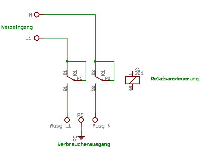

Hi Fabian,
also ich würde auch "Allpoliges" abschalten bevorzugen. Man weiß ja nie ob man immer den Stecker zieht(...sollte man aber immer !!!!! Nur Messen ist in eingeschaltetem Zustand erlaubt) und wie herum der Stecker in der Steckdose steckt. Denn dann liegt Phase (L1) am Ausgang, auch bei abgeschaltetem Relais !eek! eek!
Bei deiner Schaltung blick ich noch nicht so richtig durch, was von den Vss ist Phase(L1) oder Nullleiter(N).
Machs doch einfach so:
PE ist der Schutzleiter(grün-gelber) nur bei Schutzkontaktsteckdose.
Eigentlich wären dann ja nur zwei Schliesserkontakte nötig, aber wenn deine Relais Wechsler haben, dann kannst Du es so anschliessen. O1 u. O2 die Öffnerkontakte müssten nicht angeschlossen werden !!! wink wink
Und die 5 Sicherheitsregel beachten:
1. Freischalten An der Arbeitsstelle müssen alle Zuleitungen spannungsfrei sein.
2. Gegen Wiedereinschalten sichern Zuverlässig verhindern, dass die elektrischen Anlagen und - Betriebsmittel wieder unter Spannung gesetzt wird
3. Spannungsfreiheit feststellen An der Arbeitsstelle muss mit einem geeigneten Prüfgerät die Spannungsfreiheit zuverlässig festgestellt werden.
4. Erden und Kurzschließen In Anlagen mit Nennspannungen bis 1 kV kann auf die Sicherheitsregeln 4 und 5 im Regelfall verzichtet werden, wenn an der Anlage die Sicherheitsregeln 1 bis 3 eingehalten worden sind.
5. Benachbarte, unter Spannung stehende Teile abdecken oder abschranken
Frohes Basteln
Uli
