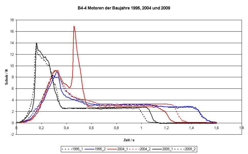

heute habe ich mit meinem neuen Schubprüfstand (Baubericht bei Gelegenheit) die ersten Motoren getestet: B4-4 aus den Jahren 1995, 2004 und 2009. Das Ergebnis war für mich überraschend:
Wie es aussieht, haben die aktuellen B4-4-Motoren einen deutlich höheren Peak-Schub als die alten. Die Brenndauer ist von 1995 bis 2009 gesunken, der Durchschnittsschub gestiegen. Der Ausreißer beim ersten Motor aus 2004 ist vermutlich ein Riss im Treibstoffblock.
