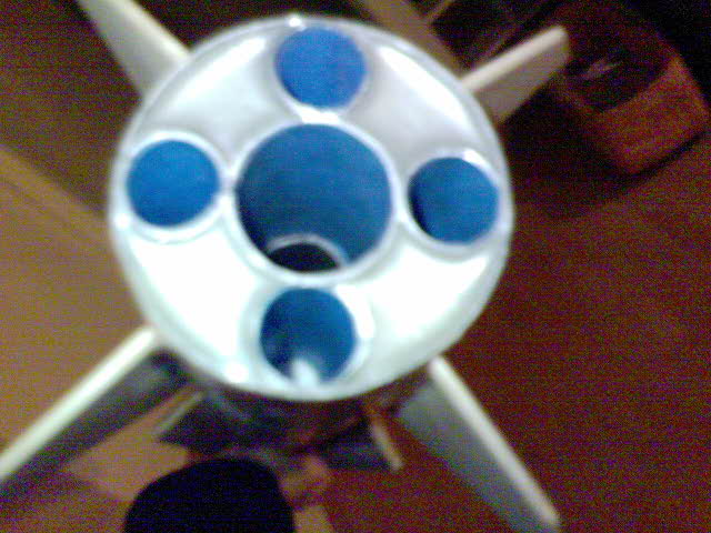

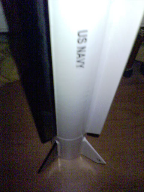

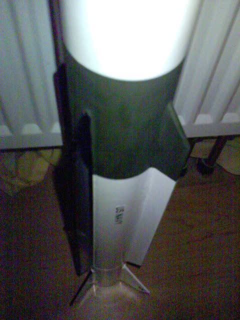

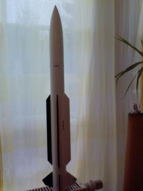

Die langen freien Tage des Jahresende habe ich mich an
meine Neue gesetzt.
Die RIM-24 Tartar.
Der Bau hat bis dato nur genau 12 Stunden in Anspruch genommen, inklusive lackieren.
Sämtliche technische Funktionen wurden von der Little John übernommen und so ist
auch diese Rakete als Hintern-trenner konzipiert worden.
Auch das separate Schock-cord Fach wurde wieder eingesetzt.
Auch die Tartar wurde in 6cm Durchmesser gebaut und ist so relativ groß geworden.
Die oberen Finnen sind aus 3mm Balsaholz welches mit Harz laminiert wurde, wobei die unte-ren aus Stabilitätsgründen mit 3mm Pappelsperrholz, ebenfalls laminiert, realisiert wurden.
Die Spitze ist aus Kunststoff und kommt von Norris.
Als Motorisierung habe ich vier Held 1K und einen D12-5 ausgewählt, welche der Rakete eine Gipfelhöhe von 349 Metern (laut space-CAD) beschert.
Momentan wiegt sie ca. 233 Gramm allerdings ohne Recovery und ohne Motoren.
Im Rohbau…

Danke Danke Paul.
Sie ist kein Bausatz. Ich habe nur zwei Rohre mit 6cm Durchmesser & ca. 45cm länge und die Spitze bei Noris kaufen müssen.
Tja sie ist zwar noch nicht geflogen aber sie hat echt ihren Reiz.
Die Oberen Finnen lassen sie herrlich breit aussehen.
Wenn das Wetter dann mal stimmt und Ralf Zeit hat wird sie gestartet...

Habe gestern Abend noch ein paar Details und die Spitze lackiert. Nun fehlen nur noch ein paar Kleinigkeiten wie Shockcord und Recovery, sowie einige Decals die ich noch auf Folie drucken muß.
Dann gibts auch noch n´paar Fotos.
Bin nur mal gespannt wie viel Gewicht sie in ihre Spitze bekommen wird, durch die großen oberen Finnen wird es sicherlich nicht so leicht sie direkt stabil zu bekommen. Mit ca. 48g in der Nase laut Space CAD hat sie
1,65 Kaliber aber ich denke mal es wird sicher etwas mehr nötig sein....
