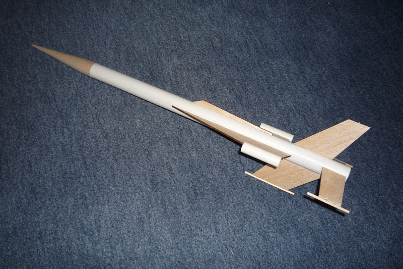

Nun war ich die Woche durch (die allseits beliebte) Grippe der Saison etwas unpässlich und habe mir die Zeit vertrieben, indem ich federleichte Balsaflossen mit Sekundenkleber nach Anleitung an das fizzelige 24mm Papierrohr geklebt habe.
Das ist dabei rausgekommen.
Niedlich, nicht wahr? Nicht aufwecken, er schläft gerade......
Ich glaub, wenn ich da Farbe draufmache, isser hinterher dreimal so schwer.

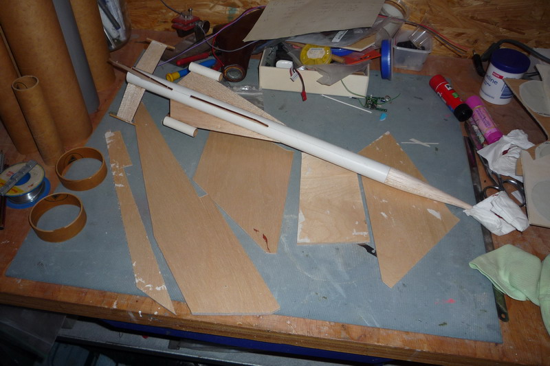

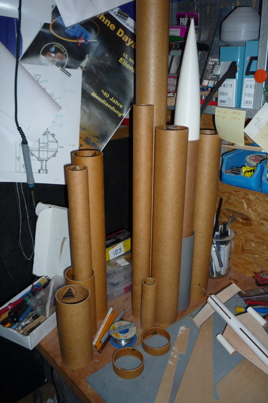

Ich habe beim ortsansässigem Tischler vorgesprochen und habe jetzt alle Rohre in der benötigten Länge. Geht schneller und um einiges genauer als mit Hausmitteln. Wobei es bei der Länge nicht soo drauf ankommt, aber der Schnitt ist exakt winklig und die Rohre passen so sauber aneinander.
Dann habe ich Zeit gefunden und mich daran gemacht, die Fins aus 2,5mm Flugzeugsperrholz auszusägen.
Kanten sind noch zu egalisieren und anzuschrägen.
Der Wetterbericht verheißt in nächster Zeit frühlingshafte Temperaturen, dann bekommen die Fins noch eine Verstärkung aus Glasfaser auflaminiert.
2,5mm Sperrholz ist bei der Spannweite und Flossenform etwas dürftig, daher werden je Seite drei Lagen Glas (105,80,40g/m²) für Festigkeit sorgen. Dicker als 3mm wollte ich aber nicht werden, paßt optisch nicht.
Bin mir noch nicht sicher, ob ich sie "herkömmlich" unter Glas presse, oder ob ich meine neue Vakuumpumpe ausprobiere wink (Dankeschön Andreas)
Die Flecken auf der mittleren Flosse ist übrigens mein Blut......
Auf jeden Fall läßt sich schon gut der Größenunterschied erkennen....
