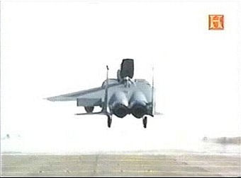

Ich glaub, dass auch wenns noch so unglaublich klingen mag, es doch Realität ist/war.
Bei dem Bild sieht man auch wie erstaunlich kleine die Flügelfläche ist.

Ich glaube auch, dass diese F-15 mit diesem Schaden noch weiterfliegen und landen konnte.
Allerdings brachte mich das folgende Bild des Vorfalls etwas ins Grübeln.
Die F-15 hat, wie die meisten anderen Kampfjets auch, ein pendelnd gelagertes Höhenruder.
Soweit ich weiss übernimmt aber das Höhenleitwerk bei solchen Jets auch die Funktion des
Querruders. Quer und Höhe werden halt durch die Fly-by-wire-Steuerung gemischt auf diese
Steuerflossen gegeben.
Wenn man sich das Bild mal anschaut, hat der Pilot beim Landen noch die Landeklappe an dem
verbleibenden Flügel gesetzt.
Das müsste doch die Tendenz des Flugzeuges noch verstärken, stark nach rechts zu rollen.
Allerdings kann man auf dem Foto erkennen, dass die Höhenflossen keinerlei Anstalten machen
irgend einer Rollbewegung entgegenzuwirken. Es sind irgendwie überhaupt keine Klappen/Leitwerke
zu sehen, die einer Rollbewegung entgegenwirken.
Seeeehr komisch.

Mhhh, stimmt schon robbe, komisch ist der Langeanflug auf jeden Fall. Vorallem wundert es mich, wie gut sie diese Unglück dokumentieren konnten (wahrend des Crash, Flug, Cockpit, Landung...).
Auch die Landung mit der doch mehr als normalen Geschwindigkeit ähnelt meiner Meinung nach sehr einer normalen.
Hat die F-15 nicht auch noch ein Landefallschirm? Hät der dann nicht den Flieger auf dem Rollfeld abbremsen können? Wenn ja, wieso wurde dieser nicht benutzt?

bei solchen Dokus muss man aufpassen. Da werden teilweise Szenen nachgestellt. Ich glaube z.B. nicht das bei dem Flug im Cockpit eine Kamera installiert ist. Das es der Handlung dient kann man sich denken, wenn die Bilder der Cockpitkamera rotieren. Die ist doch eigentlich wie der Pilot montiert und dreht sich mit diesem mit. Also darf nur der Horizont rotieren und nicht der Pilot. Das einzig echte werden wohl die Fotos gewesen sein von dem Flugzeug.

Manche Szenen sind bestimmt nachgestellt wenn nicht alles. Alleine wie der Pilot im Video am Steuerknüppel herumreisst! Das macht er bei dem Flugzeug nur einmal!
Das Bild ist bestimmt bearbeitet wenn ihr mich fragt, weil es fast zu schön abgeschnitten aussieht. Wie robby schon sagte. Wenn eine Landeklappe auf einer Seite so gesetzte ist und auf der anderen nichts dagegenhält wars des normal!
Zur kleinen Flügelfläche: Wenn gar keine Flügel vorhanden sind kann ich verstehen das etwas fliegt weil es dann dafür ausgelegt ist aber ein flugzeug ist dafür ausgelegt das es mit 2 flügeln fliegt!
Warum? Falls das Flugzeug wider Erwarten nicht für so eine Belastung ausgelegt sein sollte, wird sich der Computer schon darum kümmern, dass der Ruderausschlag nur so schnell erfolgt wie es die Struktur des Flugzeugs zulässt. Auch Kunstflugpiloten reißen so an ihren Knüppeln rum, und die Maschinen halten auch nicht mehr aus.
Das mit den Rudern gefäll mir auch nicht so sehr. Allerdings glaube ich dass auch an den Tragflächen Querruder angebracht sind, sieht zumindest auf allen Fotos so aus, denn der Hebelarm des Höhenruders ist etwas kurz um das Flugzeug schnell ins Rollen zu bringen. Nur ist auf dem Landeanflugvideo kaum bis kein Querruderausschlag zu erkennen.
Nur ist die F15 ja nicht darauf ausgelegt, sich mit ihren beiden Flügeln "gerade so" in der Luft zu halten. Mit ihren Flügeln ist sie in der Lage ein Vielfaches ihrer Masse an Auftrieb zu generieren, was ja notwendig ist um Manöver mit mehreren "g" zu fliegen. Diese Fähigkeit nimmt bei niedrigeren Geschwindigkeiten natürlich ab, aber in Verbindung mit der Aussage dass mit ziemlich hoher Geschwindigkeit gelandet wurde, ist es zumindest plausibel dass (in Summe) genug Auftrieb vorhanden war. Das Wundersame ist wohl eher der Umstand, dass es gelungen ist das Rollmoment auszugleichen.
Man sollte auch nicht vergessen, dass Kampfflugzeuge darauf ausgelegt sind, etwas abzubekommen. Wie viel sie dann wirklich wegstecken können ist aber eine andere Frage.
