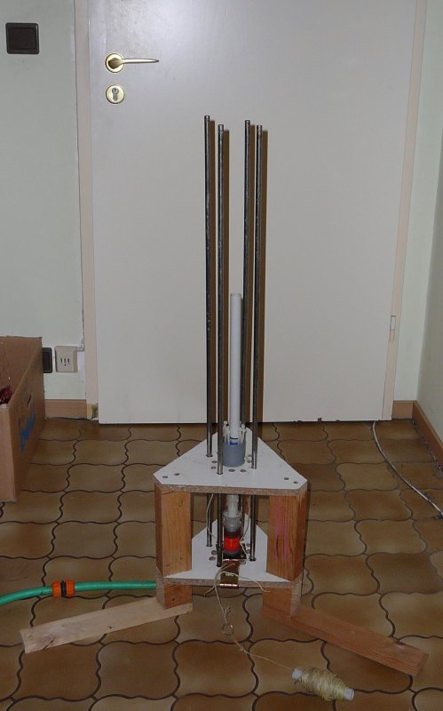

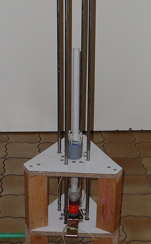

Also Leute,
der Sommer kann kommen! Ich bin bereit!
Endlich kein Raketenumkippen mehr! (Also etwa bis Windstärke 7 fg fg fg )
Natürlich hab ich bei den bereits vorgestellten Startrampen ein wenig abgekupfert wink
System: Cable Tie Launcher mit 20,5 mm
Launch Tube auswechselbar
Auslösung: Über ein Scharnier => kein Wackeln oder gar Umkippen beim Start wegen Hebelwirkung!
(Meine kleine Nichte mit 1 Jahr kann schon auslösen smile )
Form: 3-eck weils einfach am besten aussieht ; Ist recht klein ausgefallen (gewollt wink )denn so kann
man sie gemütlich mit einer Hand tragen.
Leitstäbe: 1M geschälte Pflanzenstäbe smile 70cent/stk
100% Dicht bis gut 10 Bar = Pumpenanschlag smile
Höhenschätzung: 5L 1,5er Mezzo bei 7 Bar: etwa 100 M
So long,
Twister
... der auf Komentare wartet smile

Hi Twister!
Tolle Rampe! Cable-Tie+Launchtube mit vollem Flaschendurchmesser!!! Das muss abgehen wie Schmidts Katze!!! Einfach genial!
wolke
P.S.: Sieben Windstärken!!! Dann bau mal eine Rak, die das mitmacht!!fg

big grin Jo danke! kann man so sagen big grin
Also ich denke von der Beschleunigung kann meine 5 L mit jeder leichten Tennisballrakete auf Gardena mithalten smile Bin aber ehrlich gesagt auch nicht so der Slow-Motion Fan.
*Bilder vom Start folgen in den nächsten Tagen*

Glückwunsch!!!
Sieht echt stabil aus. Da freut sich doch jede Rakete von solch einer Rampoe zu starten big grin

Beitrag 115538 [Alter Beitrag15. März 2007 um 20:11]
Ja sieht doch gut aus. Ich würde die Ränder aber noch lackieren, oder was drann machen, sonst saugen sich die Bretter nacher voll Wasser. Und das geht schnell. Ach noch was, hast du eine Vertärkung unter dem Brett, wenn eine Rak mal platzen sollte. Bei uns ist so ein Brett mal eben so gebrochen als eine geplatzt ist.

Wie verdammt Recht du hast!wink

big grin
1. Jup recht haste! Ränder werden noch mit "Holzlack" bearbeitet smile aber ich hab jetzt schon 3 mal geschossen und wenn man die ordentlich trocknet gehts eigentlich auch so
2. hab keine Verstärkung, aber bei mir ist noch keine einzige geplatzt. Ich bin einfach mal hypernaiv und sag das bleibt so big grin
Mfg, Twister

Hallo Twister,
schöne Rampe, da muß aber noch Farbe drauf.

Hi!
Danke, danke! Und Recht hast du auch noch! *grummel*
Muss ma welche besorgen wink

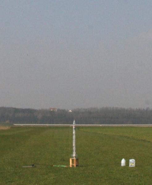

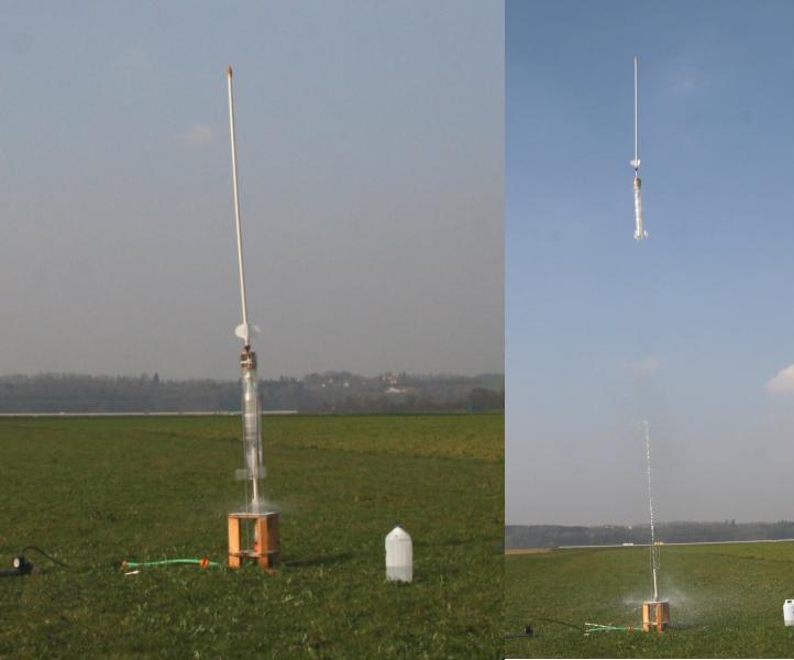

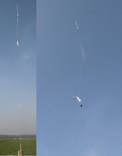

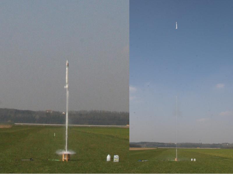

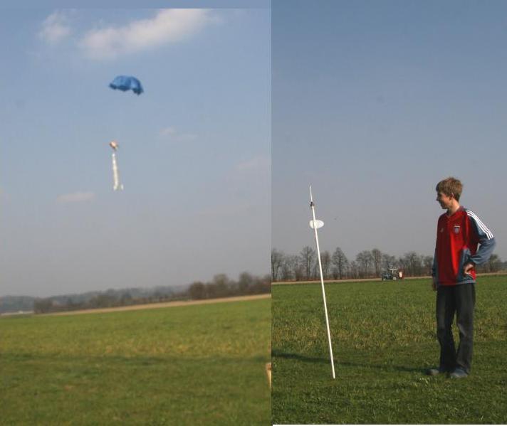

Versprochene Bilder vom Start:
2-stufige wink
5L (inzwischen wegen weiterverarbeitung zerlegt)
Die 5L war bestimmt 120 M Hoch, anschliessende Kopflandung, die 2-Stufige hat bestimmt meinen persönlichen Höhenrekord aufgestellt. Denke mal zwischen 130 und 160 Meter
Mfg,
Twister
.... hat großes vor wink
Geändert von Twister am 17. März 2007 um 00:12

Beitrag 115675 [Alter Beitrag17. März 2007 um 20:39]
Tolle Bilder!!! Echt genial!!
Gut, dass die 2. Stufe nicht den Trecker aufgespießt hatfg
Viele Grüße, Olli
