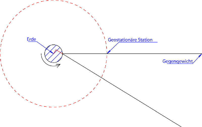

Zitat: Ja genau. Daher wird das Kabel auch nicht 36.000km lang gemacht sondern 100.000km. an dem Ende kommt dann ein Gegengewicht welches durch die Fliehkraft alles in die Länge zieht. Da die Station bei 36.000km Höhe gerade so im Gleichgewicht ist zwischen Anziehungskraft und Fliehkraft, wird diese nicht in der Lage sein das Kabel welches unter ihr hängt zu halten. In der Triologie "roter, grüner, blauer Mars" wird sowas sehr schön beschrieben. Auch was passiert wenn das Gegengewicht durch einen Terroranschlag gesprengt wird. Das Kabel im roman hat sich dann mehrmals um den Mars gewickelt. Da es dabei immer kürzer wird, wird es auch immer schneller und schlug mit mehrfacher Schallgeschwindigkeit auf. Da das Kabel aber aus einem superstabilen Material gefertigt wurde, ging es nicht kaputt und liegt da nun im Weg herum. Ich habe mal versucht zu zeichnen wie das mit dem abremsen der Erde funktioniert. Ich habe zwei Kabel eingezeichnet. Das erste Kabel steht senkrecht auf der Erdoberfläche und ist der Zustand wo die Gondel noch auf dem Boden ist. Das zweite Kabel (das untere) stellt die Situation dar, wenn die Gondel nach oben fährt. SIe ist langsamer als in der Höhe in der sie ist, das Kabel ist. Dadurch bremst sie das Kabel aus und es fängt an zurück zu fallen. Dadurch steht es nicht mehr senkrecht auf der Erdoberfläche. Der Kraftvektor den die Zugspannung im Kabel auf die Erde ausübt, geht nicht mehr durch den Mittelpunkt, sondern greift jetzt mit einem Hebelarm (rot eingezeichnet) an. Das Moment ist entgegengesetzt der Erddrehung und wirkt somit bremsend. Es wird solange gebremst, bis das Kabel wieder senkrecht steht. Man kann aber evtl. die Abremsung durch einen kleinen Trick aufheben. Das Kabel durschneidet ja das Erdmagnetfeld. Wird ein Strom durch das Kabel geleitet. Wird es je nach Flußrichtung durch das Erdmagnetfeld in Flugrichtung beschleunigt oder abgebremst. Es wäre ein Elektromotor mit einer halben Wicklung. Dazu gabe es auch schon mal ein Experiment mit dem Space Shuttle. Mir viel noch ein anderes Problem ein. Was ist mit dem van-Allen-Gürtel? Der hat ja eine bestimmte Ausdehnung. Wenn man jetzt mit der Gondel durch den Gürtel fahren muss, sollte dafür eine Abschirmung vorgesehen werden, da man ja doch relativ langsam unterwegs ist. Gruß Neil Die Erde ist eine Scheibe. Egal in welche Richtung sich die Menschheit bewegt, sie geht immer auf einen Abgrund zu. |
