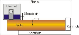

Ich habe es mit meinen neuen PML-Rohren so gemacht:
Ein gerades Brett (Spanplatte o. ä.) wird an die Werkbank geklemmt, dann ein Kantholz und dazu rechtwinklig noch ein kurzes Kantholz befestigen
Dann hat man für das Rohr an die Längsseite und einer Stirnseite einen Anschlag.
Ich habe einen Dremel mit Diamantsägeblatt, diesen Spanne ich in den Dremel-Bohrständer ein und schiebe ihn eingeschaltet auf das Rohr. Das Sägeblatt tritt dann ins Rohr ein.
Eine zweite Person dreht nun das Rohr langsam durch bis es durchtrennt ist. Durch das Diamantblatt merkt man kaum einen Widerstand. Man muß nur darauf achten, dass das Rohr an beiden Seiten am Anschlag liegt, ist aber einfach.
Damit schaffe ich sehr gerade Seiten, sauber abgetrennt.
