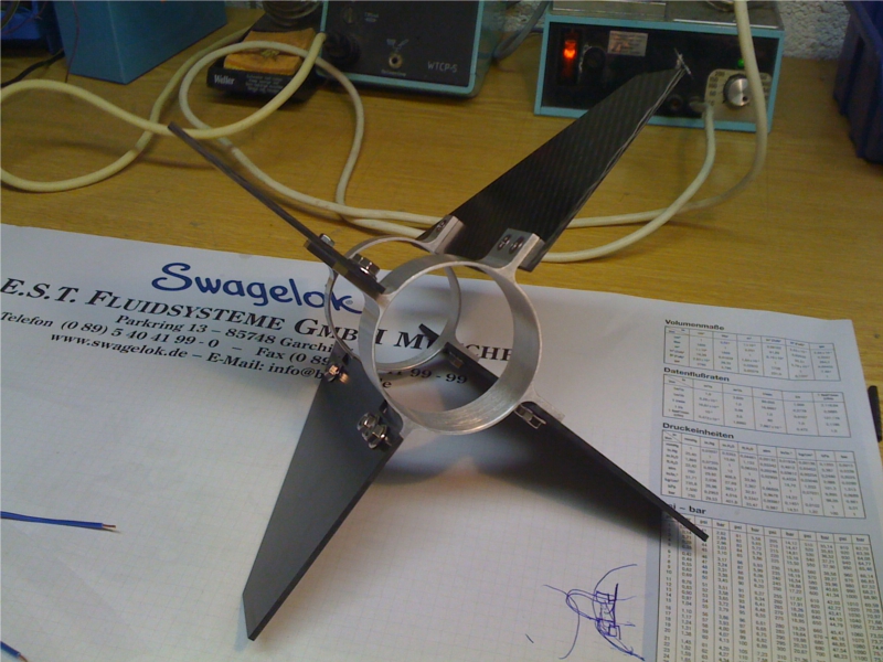

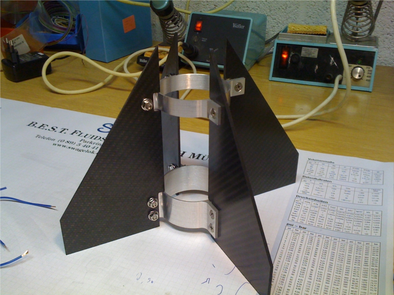

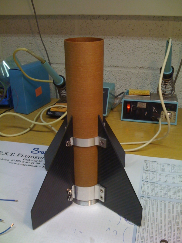

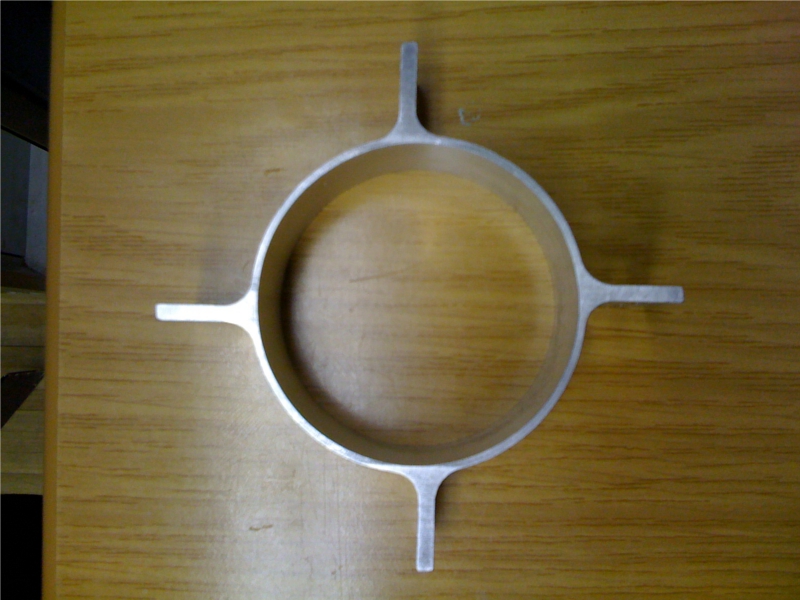

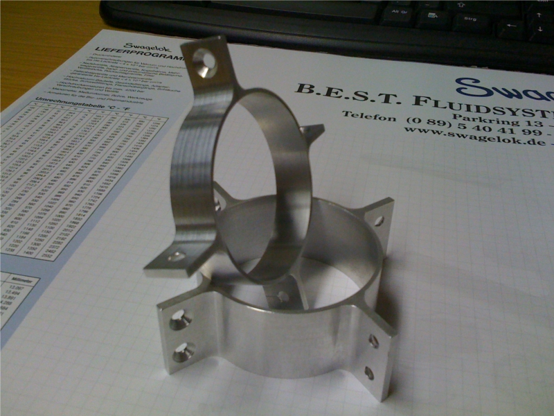

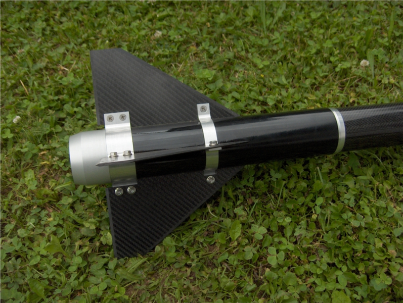

Eine Möglichkeit für die Fins wär gewesen sie mit dicken Fillets stumpf zu verkleben und dann nochmal tip to tip drüberlaminieren, allerdings hatte ich da keine Erfahrungswerte wie stabil das wirklich wird und ob ich das optisch gut hinbekommen hätte bezweifle ich auch. Also habe ich mich für die zugegebenermaßen aerodynamisch ungünstigere Lösung mit der Alu-Fincan entschieden. Die Vorteile sind: man kann die Bauteilfestigkeit relativ gut berechnen, die Fins können zum Transport, oder bei Beschädigung abmontiert werden und die Optik stimmt auch, da die Halterungen von einer Firma professionell gefertigt wurden und das kostenlos!

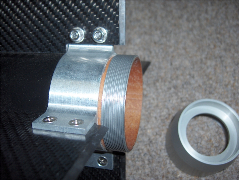

Wie man sehen kann sind die Laschen exzentrisch angeordnet, sodass die Fins mittig sitzen, wenn sie seitlich angeschraubt werden. Dazu nehme ich Muttern mit Flansch, weil die bei gleicher Bauhöhe mehr Auflagefläche haben als normale.

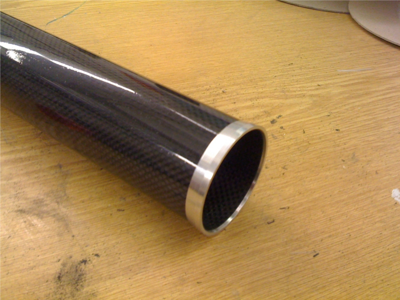

Der Booster ist wie man sieht kein CFK, sondern ein Pertinaxrohr. Ein Grund dafür ist, dass die CTI Pro54 etwas größere Fertigungstoleranzen zu haben scheinen und deswegen gerade nicht in das CFK-Rohr passen, aber das macht nichts, denn die Hitze eines 54er Motors hätte das auf Dauer vermutlich eh nicht mitgemacht. Dadurch ergibt sich zwar ein kleiner Durchmessersprung, der sich aber mit einem konischen Aluring kaschieren lies.

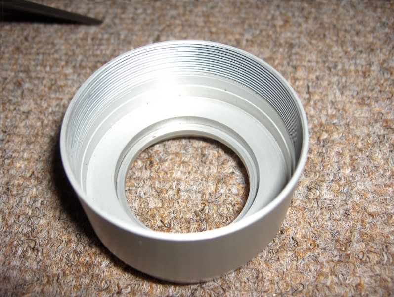

Der nächste Punkt war der Retainer, den ich bei Roman auf der Drehmaschine gemacht habe, wie in seinem Thread schon zu sehen war. Das waren zwar meine ersten Gewinde auf einer Drehmaschine, aber es hat zur Glück alles auf Anhieb geklappt.
Der begrenzende Faktor war hier der Außendurchmesser von 61mm bei den Finhalterungen, den ich beim Retainer beibehalten wollte. Dadurch hatte ich nur 1,5mm für Grundkörper und Verschluss, aber für ein Gewinde mit 1mm Steigung hats gereicht. Der Verschluss hat außerdem noch einen Absatz für 38mm Motoren um die Dicke eines einfachen Schubrings auszugleichen und ist farblos eloxiert, damit er die abstrahende Hitze und den Ruß besser abkann.

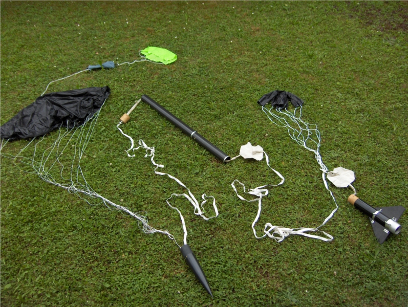

Bei der Bergung habe ich es klassisch gehalten. Ebay in der Mitte, Drouge unten und Hautpschirm oben. Die Drouge Sektion hat das Anti-Zipper Design mit Trennstelle direkt über dem Booster und die Option auf Motor-Backup, der Hauptschirm wird mittels Kolben bei der Spitze ausgestoßen und wird dann von einem 15" Pilotschirm aus seinem Deploymentbag gezogen.

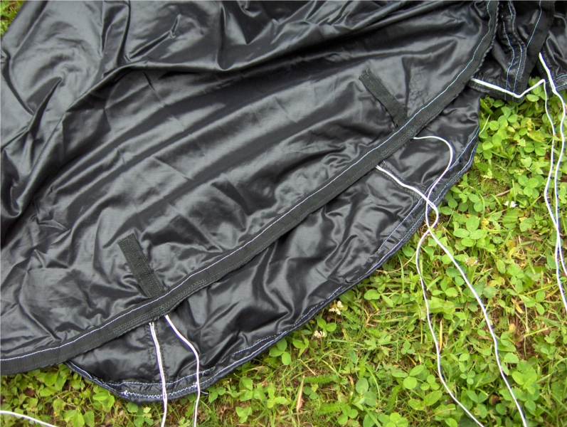

Der Drouge ist ein 45cm Kreuzschirm, der Hauptschirm 110cm. Das ist der, den es beim letzten Flug der Elypso abgerissen hat, deswegen wurde er mit Kanteneinfassband verstärkt und die 12 Leinen (je 180 kg Maximallast) sind nicht mehr geknotet, sondern eingenäht. Beim Vorschirm habe ich sogar je 500 kg Bruchlast, da bin ich ein gebranntes Kind .

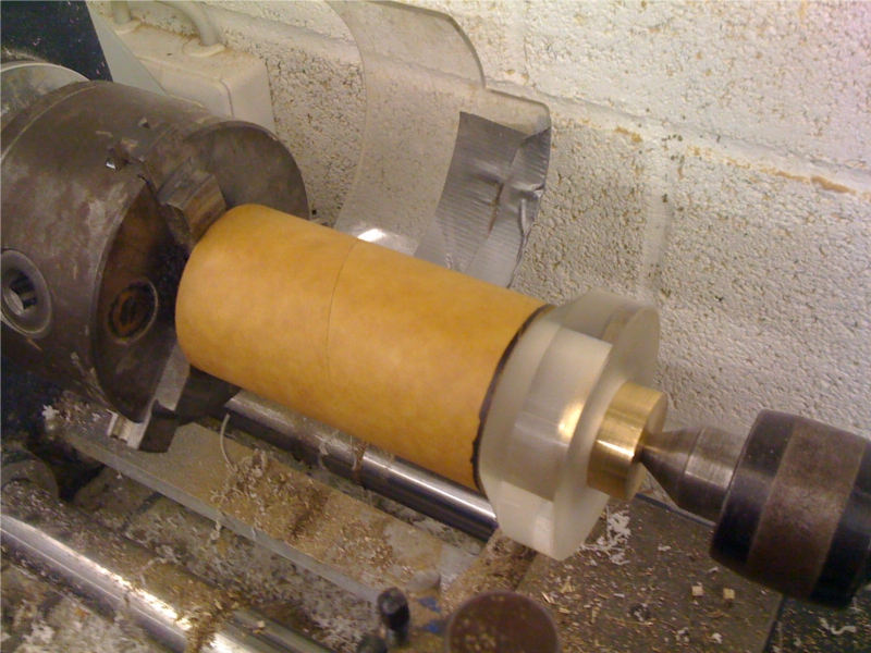

Da PML Kuppler leider nicht für dieses Rohr passen habe ich mir ein kleines Hilfsmittel aus Resten in der Werkstatt gebaut um Rohre besser einspannen zu können. Die Phenolrohre ließen sich auch gut abdrehen und passen jetzt saugend. Zur Sicherheit sind sie auch nochmal mehrlagig von innen mit der Luftballonmethode auslaminiert.

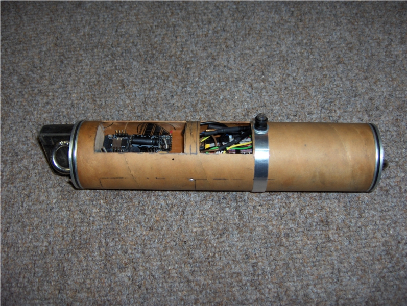

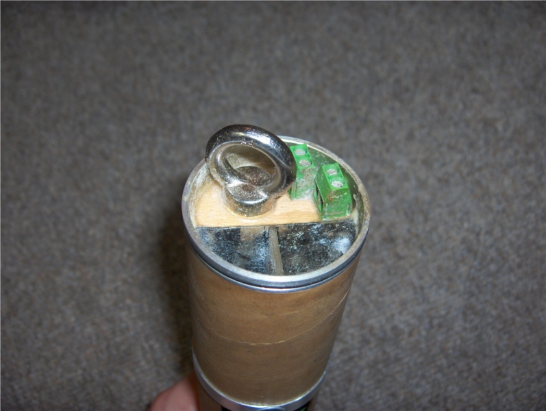

In so einem Kuppler findet auch die Ebay Platz und wird einfach in die beiden Körperrohrhälften hineingeschoben. Um die Elektronik einzuschalten gibt es drei Löcher um an die selbstgebauten Drehschalter zu kommen. Um alles auf dem kleinen Spant unterzubekommen habe ich die Ausstoßbehälter platzsparend aus GFK, mit CFK-Rovings verstärkt, gebaut.

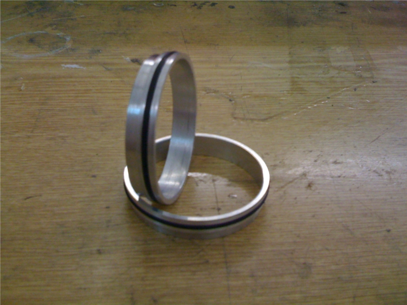

Für die Abdichtung zu den Fallschirmsegmenten habe ich noch zwei Aluringe gedreht, in die zwei O-Ringe kommen. Es braucht zwar ordentlich Vaseline für den Zusammenbau, aber dafür ist es garantiert dicht.

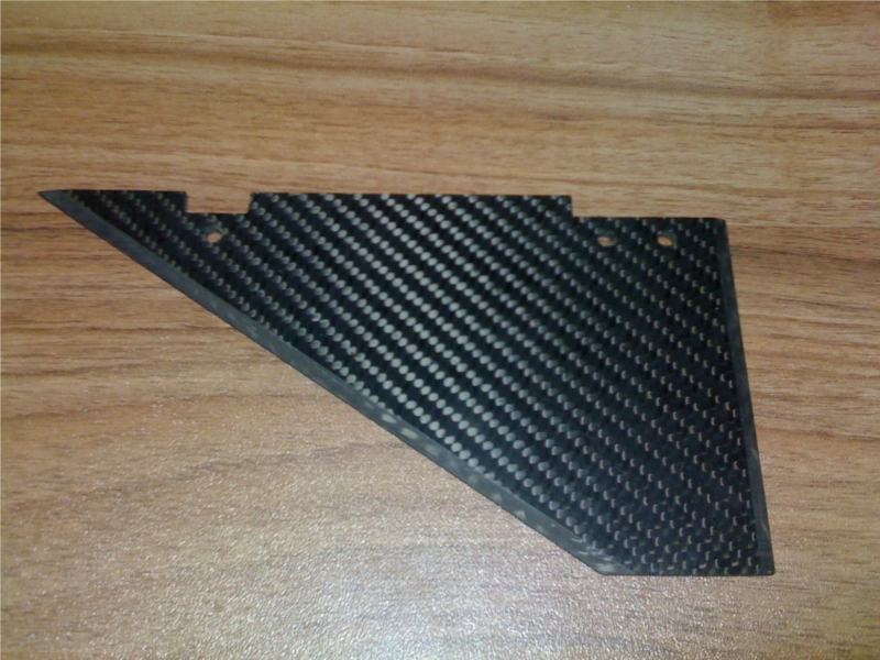

Die Flossen sind aus einer 2,5mm CFK Platte geschnitten und an den Kanten angephast. Am besten geht das finde ich mit zwei versetzten Metallplatten als Führung zwischen die das CFK eingespannt wird. Dann schleifen bis man an den Metallkanten aufliegt. Dauert zwar und macht viel Dreck, aber das Ergebnis wird top.

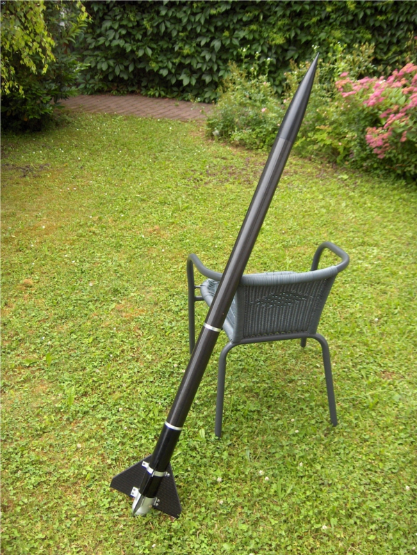

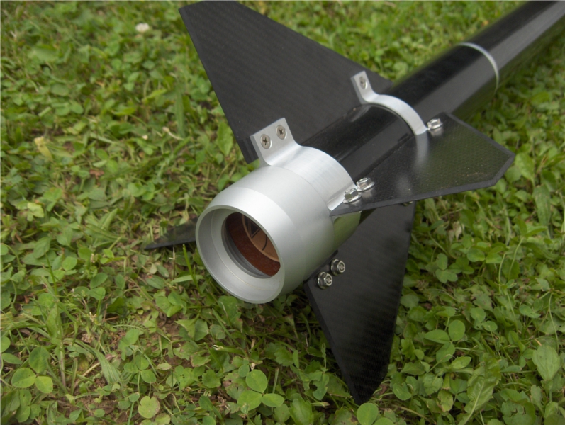

Fertig sieht es dann so aus. Ich bin eigentlich recht zufrieden damit und auch das Gewicht ist ok, dafür dass ich wirklich nicht leicht gebaut habe. Danke guter Connections und preiswerten Angeboten beim Händler des Vetrauens bewegen sich die Gesamtkosten trotz CFK auch nur im Bereich eines Bausatzes ähnlicher Größe.
Geflogen ist sie auch schon. Am RJD auf einem H148R. Ein Bilderbuchflug und alles verlief wie geplant, naja, der Motorausstoß kam etwa 2 Sekunden zu früh, wie man auf den Daten vom Altimax sehen kann, aber das reichte immernoch für 421m. In Manching will ich den Vogel auf einem BC125 testen, denn damit soll sie im Herbst beim T2 Lehrgang fliegen. Und wenn ein Präfekt vor Ort ist soll sie mal etwas Höhenluft auf einem J280SS schnuppern cool

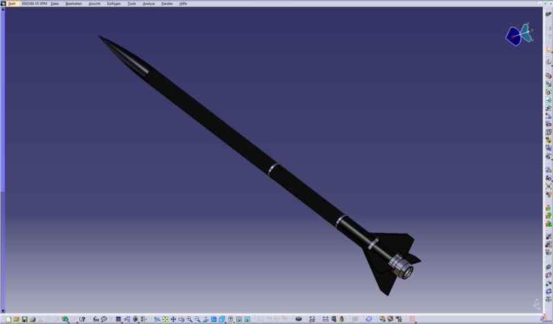

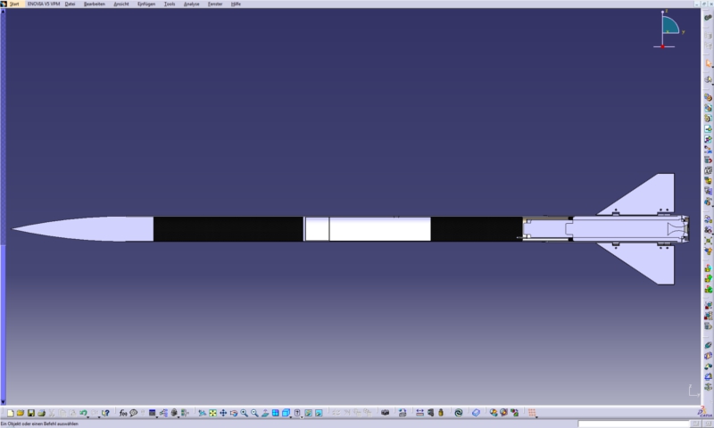

Ich konstruiere meine Raketen gerne in Catia, weil es zum einen eine gute Übung ist und zum anderen ist die Visualisierung oft sehr hilfreich.
Das ganze als Schnitt mit den beiden größten Motorvarianten.
