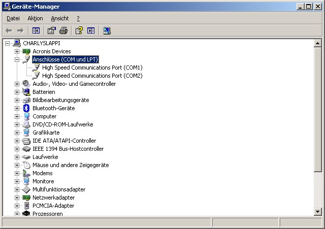

Also .. rein in die Systemsteuerung :
und unter Anschlüsse COM und LPT den Richtigen Port ausgewählt.

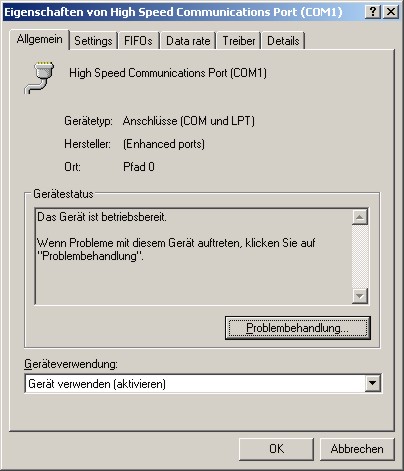

Beitrag 122300 [Alter Beitrag03. Juni 2007 um 22:33]
In der Registerkarte "Allgemein" sollte der entsprechende COM-Port aktiviert sein und auch als Funktionsfähig erscheinen.

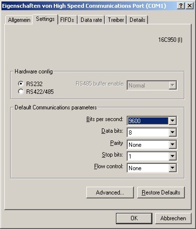

Unter der Registerkarte "Settings" sollte der Punkt bei RS232 mit den standard Parametern 9600/8/n/1 ohne Flusskontrolle eingetragen sein.

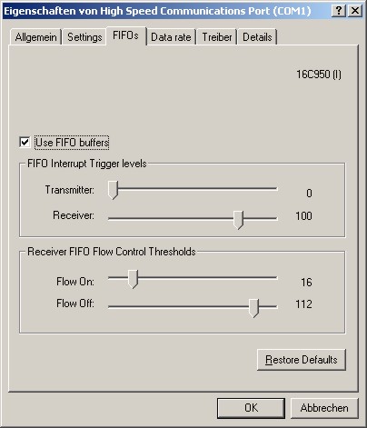

Unter der Registerkarte "FiFOs" habe ich folgende Werte eingetragen...
Diese Werte funktionieren mit dem SALT-LCD und dem Salt-Micro.

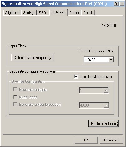

in der Registerkarte "Data rate" ist eine WICHTIGE Einstellung vorzunehmen.
Normalerweise ist der Wert "Crystal Frequency " auf den Wert 1,8432 eingestellt:
dieses ist jedoch NICHT richtig...
bei dem Versuch die Frequenz automatisch zu erkennen (Detect Crystal Frequency) erhielt
ich folgende Fehlermeldung:
Die Lösung des Problems war folgende: SALT Eingeschaltet, Salt Programm SCHLIEßEN !!
Nun hat mein Lappi auch die Frequenz RICHTIG erkannt:

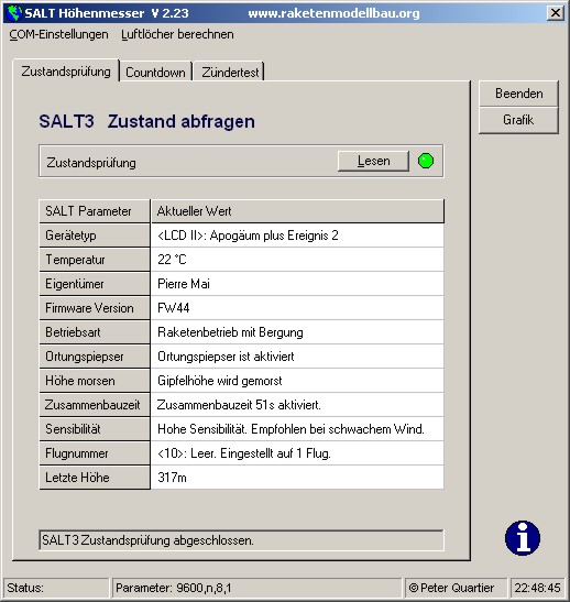

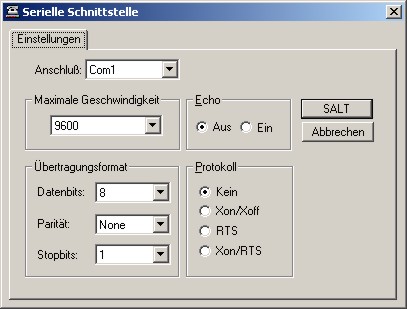

Nun das SALT Proggie wieder starten, und noch einmal die Einstellungen zum COM-Port überprüfen:
Und ... es klappt, der SALT wird korrekt ausgelesen und lässt sich auch wunderbar Programmieren...
