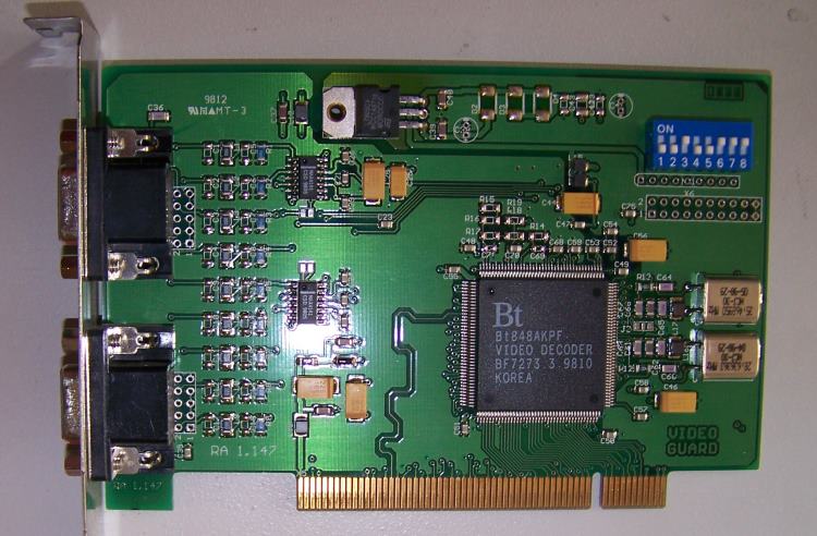

ich suche Daten zu dieser Karte hier : Das sollte irgendwie ne Framegrabber oder so sein. Anschlüsse : 2 x VGA wobei nur einer mit ner Kamera belegt ist. Hat einer eine Idee was das für ein Hersteller ist oder wo man eine solche Karte bekommen könnte ? Gruß Tom |

Also, wenn man über BT848 (Chipsatz) Sucht, findet man zumindest einmal Treiber ...
Vielleicht ist das ein Ansatz für dich! mfG Markus Nachtrag: Sonderbarerweise ist das eigentlich eine TV-Karte^^ Nachtrag2: Hat das Teil eine irgendwelche Nummern auf der Rückseite? Der relevante Chipsatz ist auf jeden Fall der recht gut unterstützte BT848, aber speziell solche Framegrabber, dafür wirds wohl mehr Details brauchen. Geändert von MarkusJ am 12. Juni 2007 um 11:02 WARNUNG: Dieser Beitrag kann Spuren von Ironie beinhalten Ich bin weder eine Suchmaschine, noch ein Nachschlagewerk - PNs zu Themen die im Forum stehen oder dorthin gehören, werde ich nicht beantworten. Bilder bitte NICHT über Imageshack oder andere Imagehoster einbinden! |
Beitrag 123004
unten rechts auf der Platine findet man die Aufschrift "Video Guard". Googled man danach kommt man zu http://www.mat-handels-gmbh.de/Video_Guard/video_guard.html Da würde ich mal anrufen und fragen. Gruß Neil Die Erde ist eine Scheibe. Egal in welche Richtung sich die Menschheit bewegt, sie geht immer auf einen Abgrund zu. |

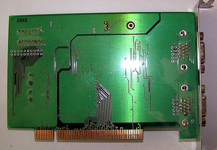

Beitrag 123005
Auf der Rückseite ist nichts relevantes zu finden:
@Neil, Danke für den Link, könnte weiterhelfen... Gruß Tom |

Hmm, da hab ich wohl nen Link übersehn ...
Das Problem ist, dass es jede Menge "Video Guard"s gibt, der Name ist recht beliebt ... Videoguard ist/war scheinbar ein Verschlüsselungsverfahren für PayTV ... Vielleicht hast du ja Glück ... mfG Markus WARNUNG: Dieser Beitrag kann Spuren von Ironie beinhalten Ich bin weder eine Suchmaschine, noch ein Nachschlagewerk - PNs zu Themen die im Forum stehen oder dorthin gehören, werde ich nicht beantworten. Bilder bitte NICHT über Imageshack oder andere Imagehoster einbinden! |

Beitrag 123027
Haupauge ....
mein Tipp..... Früher gebraucht um Premiere (speziell mit dem 848 Chipsatz) zu decodieren, als es noch nach der Zeilenverschlüsselung gearbeitet hat... Geht heute natürlich nicht mehr (anderes Verfahren) und zudem Strafbar !! Greetz Charly •"Der Glaube an eine bestimmte Idee gibt dem Forscher den Rückhalt für seine Arbeit. Ohne diesen Glauben wäre er verloren in einem Meer von Zweifeln und halbgültigen Beweisen." Konrad Zuse •Konstruiere ein System, das selbst ein Irrer anwenden kann, und so wird es auch nur ein Irrer anwenden wollen. SOLARIS-RMB e.V. AGM |
