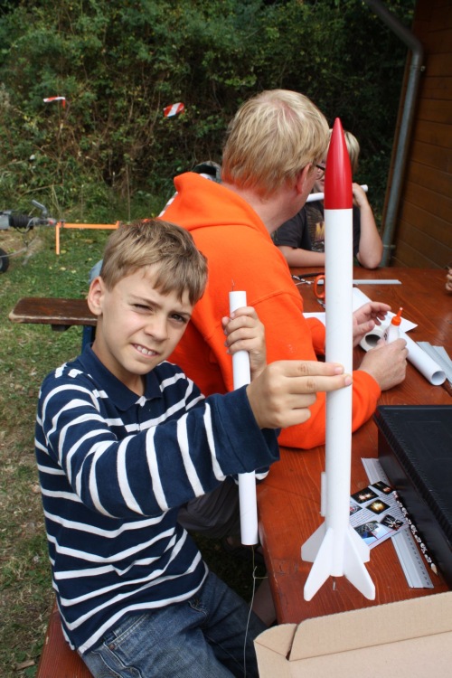

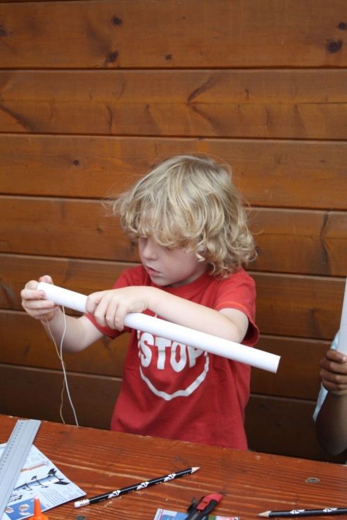

Hi Andreas,
das ist das TenSet von Klima. Die sind wirklich sehr gut zu bauen.
Das größte Problem ist die Konzentration der Kids, die gegen Ende stark abnimmt. Da sollte man zusehen, dass man recht zügig bis zum Ankleben der Flügel und der Leitführungs-Hülse kommt. Dann brauchen die Kids offenbar eine Pause.
In der Zeit können die Raketen trocknen und man kann an allen Raketen die Verklebungen kontrollieren und mit Fillets verstärken.
Nach der Pause noch die Spitze anknoten + Flatterband mit Klebeband befestigen (die größeren können auch noch den Fallschirm aus dem TenSet bauen).
Nach ca. 2h halten die Verklebungen ausreichend fest, dass man die Raketen starten kann. Als Kleber haben wir Ponal Express genommen, der zieht sehr schnell an - vor allem beim Einschieben der Motor-Halterung. Das habe ich dann auch bei allen selbst gemacht. Wenn man da nur mal kurz beim Einschieben hängen bleibt, klebt der sofort fest.
