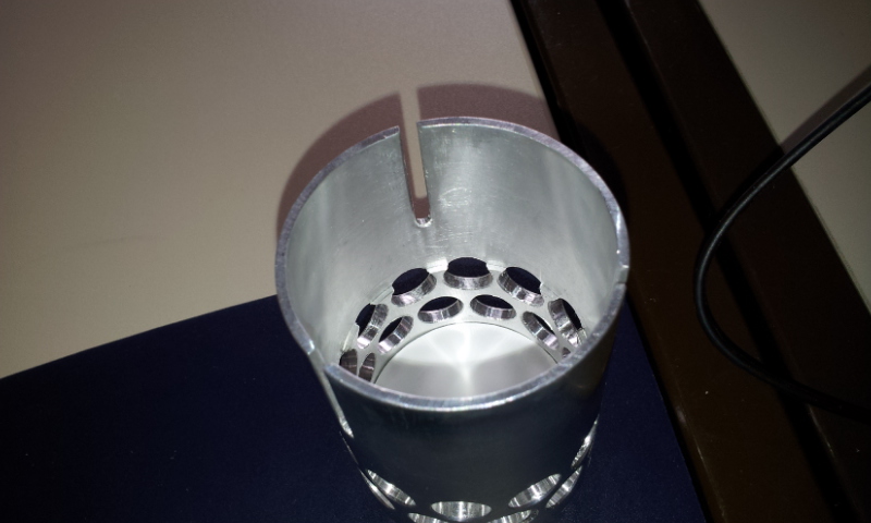

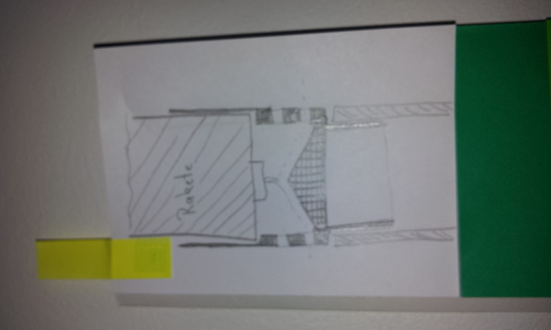

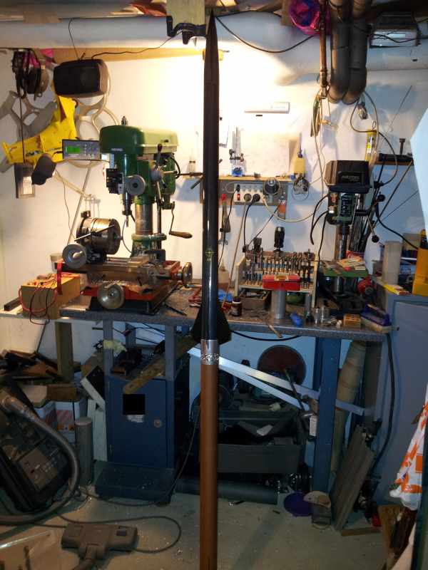

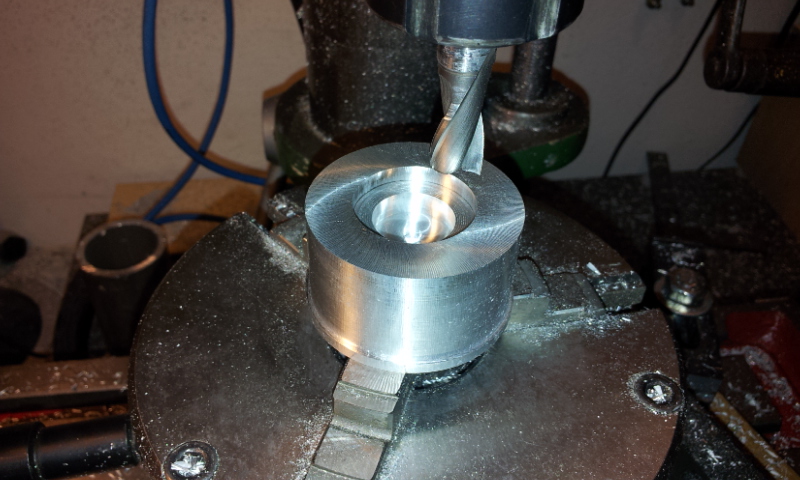

Weil hier im Moment so gar nicht los ist, kommen hier ein paar Bilder von der Entstehung des Boosters für das Modelraketen- Modell Carbon2011. Da ich die Bilder noch zusammen suchen muss werden die Bider nach und nach eingestellt.
Das Model hat einen Durchmesser von 54mm und einen 38mm Motormound. Die Bergung erfolgt seriell aus einem Rohr und wird durch einen Salt gesteuert. Auf einem BC125 erreicht das Modell ca. 900m. Der Booster ist ebenfalls mit einem 38mm Motormound ausgerüstet worden. Die Oberstufe steckt im Stagingadapter . Der BC der Oberstufe wird bei Brennschluss des Boostertreibsatz durch einen Altimax gesteuert gezündet und trennt Booster und Oberstufe. Das Stagingadapter hat einen Aluminiumkonus mit Graphitspitze um den Abgasstrahl zur Seite aus der Lochreihe zu lenken. Dadurch hoffe ich das Heck der Oberstufe etwas zu schonen.

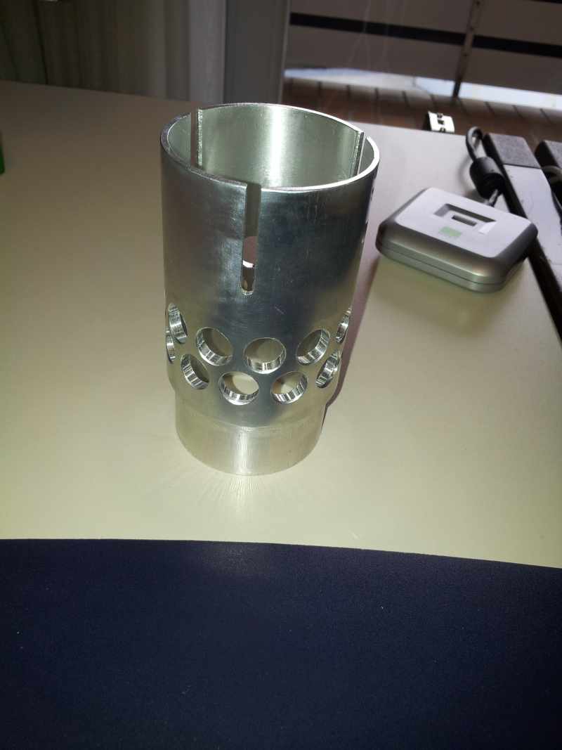

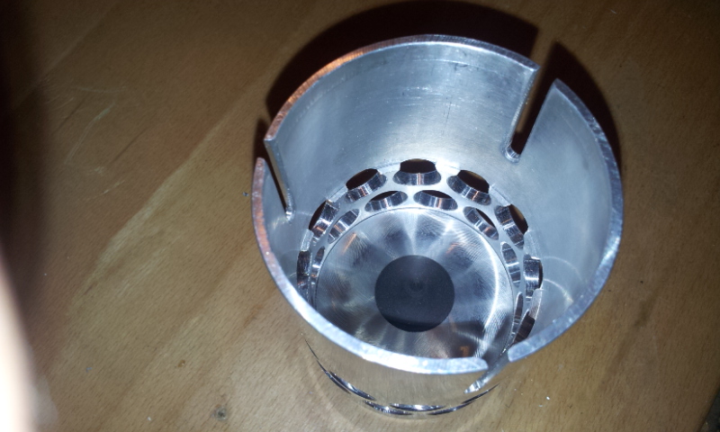

Beitrag 7623151 [Alter Beitrag09. Oktober 2012 um 09:25]
Der Staginadapter aus einem Alurohr:

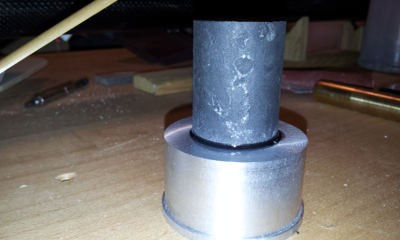

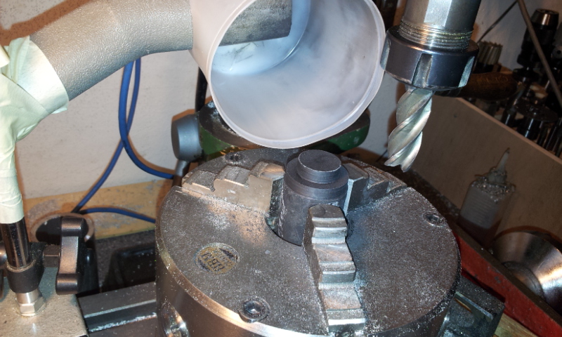

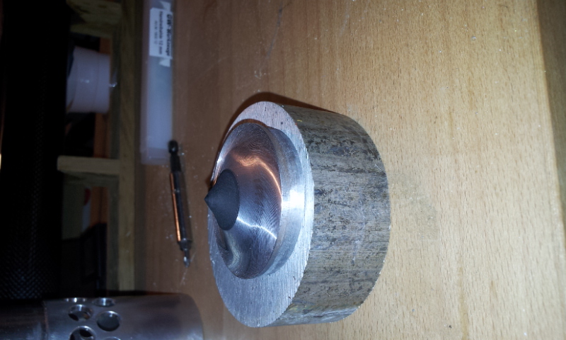

Beitrag 7623152 [Alter Beitrag09. Oktober 2012 um 09:33]
Der Umleitkegel aus Aluminium und Graphit:

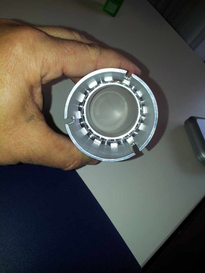

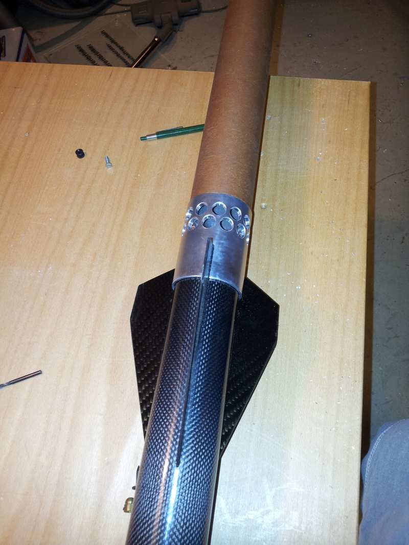

Beitrag 7623153 [Alter Beitrag09. Oktober 2012 um 09:36]
Die kleine Anprobe:

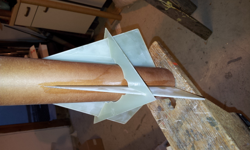

Beiträge: 2983
Beitrag 7623171 [Alter Beitrag10. Oktober 2012 um 13:49]
Bei den Flossen war ich faul und habe Holgers Zuschnittservice und den neuen Finguide in Anspruch genommen. Somit war das Finnenkleben in 20 Minuten Geschichte. Perfekt im Winkel 100% Kontakt mit dem Motorrohr.
