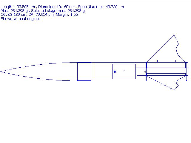

So, auch ich möchte hier mal das Forum ein wenig ankurbeln.
Gebaut wurde die BAT von Binder ( http://binderdesign.com/store/page2.html ) ( runter scrollen bis die BAT erscheint). Dazu habe ich das 29 mm Motorrohr durch ein 38mm ersetzt. Das ganze wurde so modifiziert das nun das 38/600 er Casing reinpasst. Eine Zweistufen - Bergung wurde auch noch realisiert. Geborgen wird mit einem Altimax SD. Die Rakete ist nicht verlängert worden. Laut RockSim kommt sie mit einem I284W auf 1300 m. Bilder werde ich später einstellen, nachdem ich meine Cam wieder habe.... ![]() Hier passen aber das Gewicht, CP und CG noch nicht. ( wird aber nachgereicht ) Geändert von BioHazard am 11. Oktober 2012 um 13:31 Neun von zehn Stimmen in meinem Kopf sagen ich bin nicht verrückt. Die andere summt die Melodie von Tetris. |

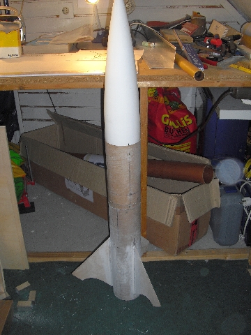

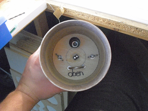

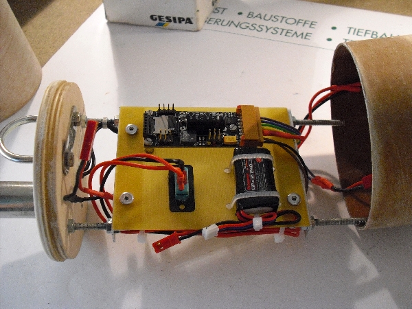

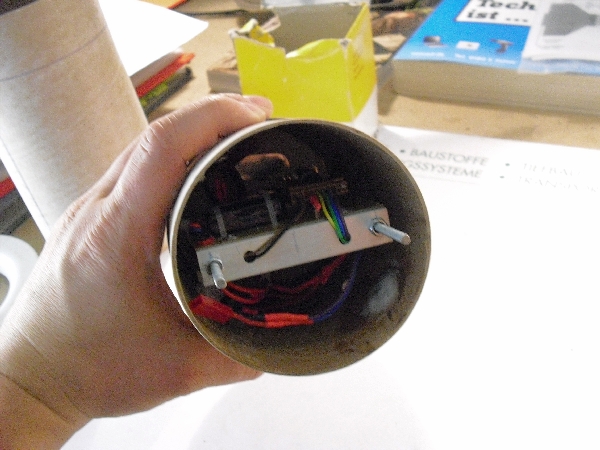

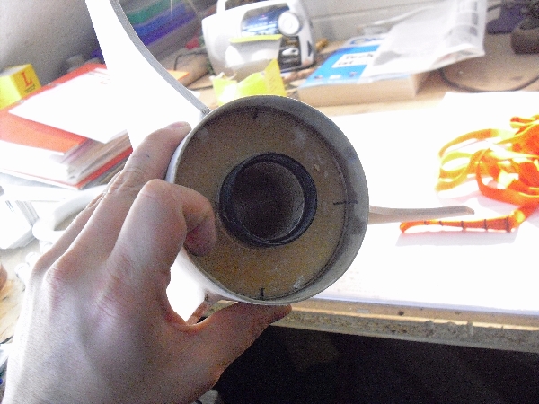

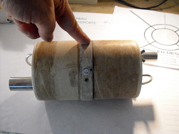

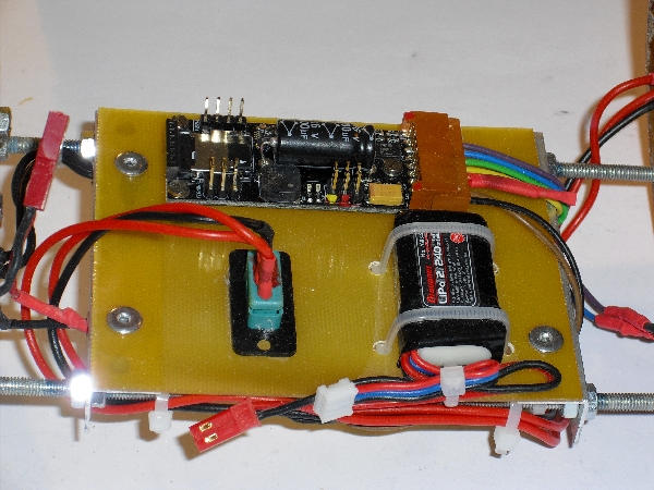

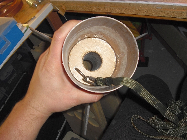

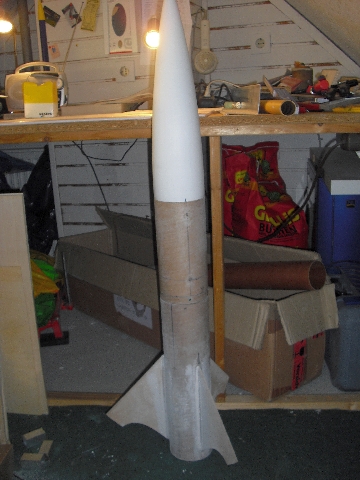

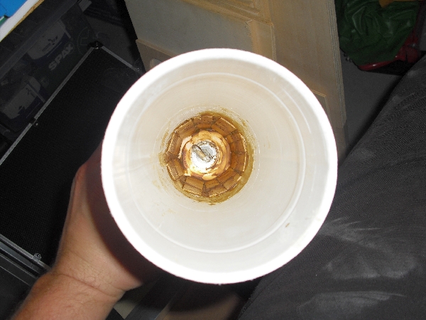

Hier dann mal ein paar Bilder

Sorry für die Qualität, da muss ich wohl mal mit dem Bildprogramm üben...
Es darf dann hier diskutiert werden.... Neun von zehn Stimmen in meinem Kopf sagen ich bin nicht verrückt. Die andere summt die Melodie von Tetris. |
