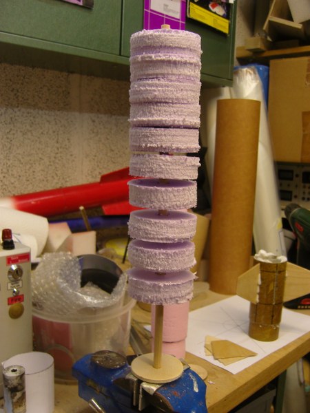

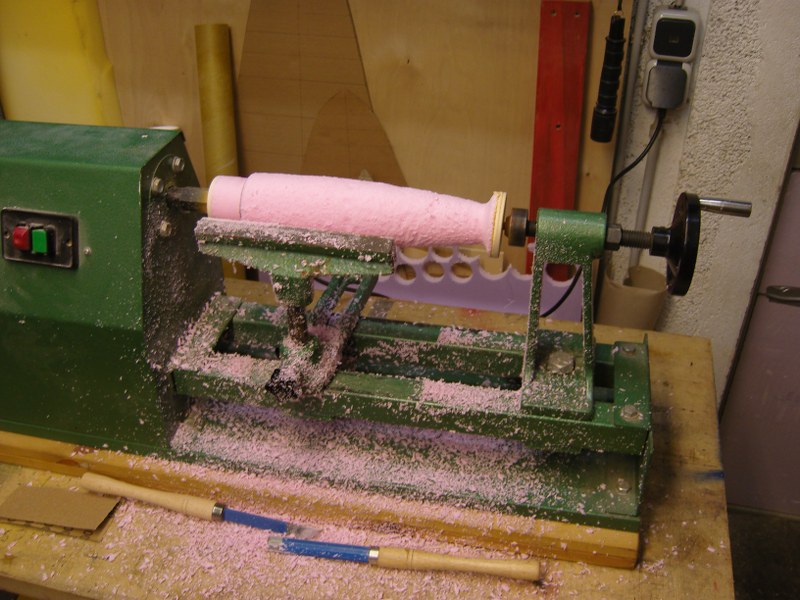

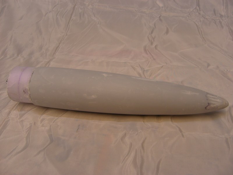

Da es keine passenden Spitzen zu kaufen gibt und ich sowieso das ganze lieber ( fast ) immer selber mache habe ich mal eben ein paar Scheiben Styrodur auf ein Dübelholz gefädelt und verklebt.
Dann die das Ganze auf die Drechselbank und viel Dreck gemacht.
Laminiert und geschliffen wieder laminiert, geschliffen, laminiert und geschliffen.......... grundiert und fertig.

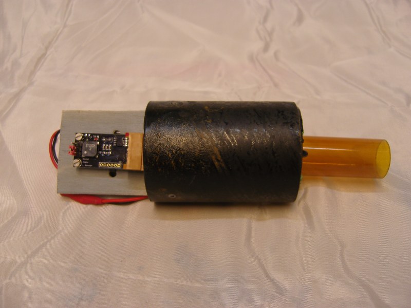

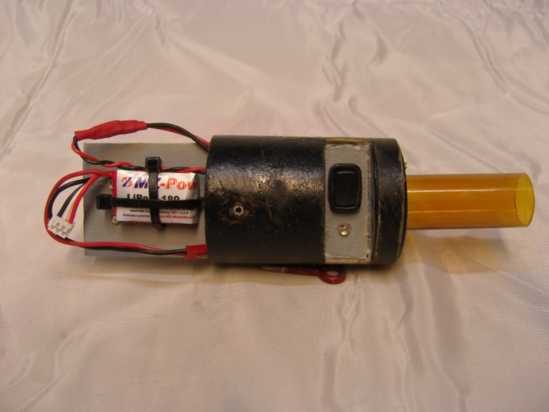

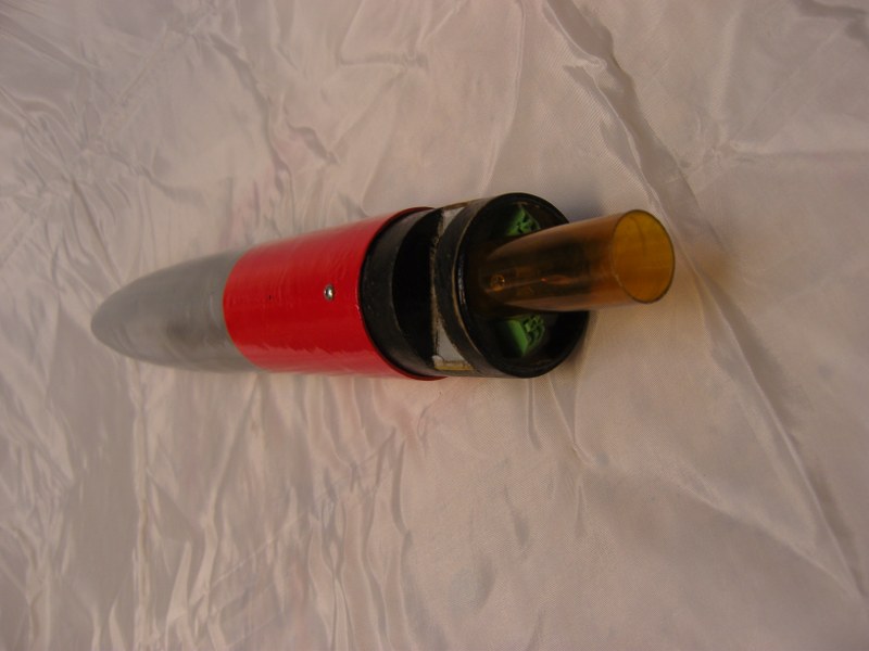

An die Spitze habe ich ein Stück Rohr geklebt und mir einen Kuppler gebaut. In den Kuppler habe ich einen Altimax Simpy, Lipo Akku und Schalter mit LED verbaut. Der ganze Kuppler wird in das Rohr an der Spitze eingesteckt und verschraubt.

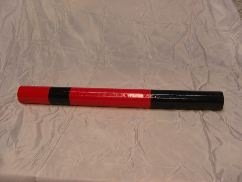

Das Körperrohr ist nichts besonderes eben nur ein Stück Rohr, das einzige Teil was hier eingebaut ist ist ein Stück Balsa mit Einschlagmutter für den oberen Railbutton. Das Balsabrettchen habe ich schön abgerundet und die Mutter versenkt damit der Fallschirm hier nicht hängen bleibt.

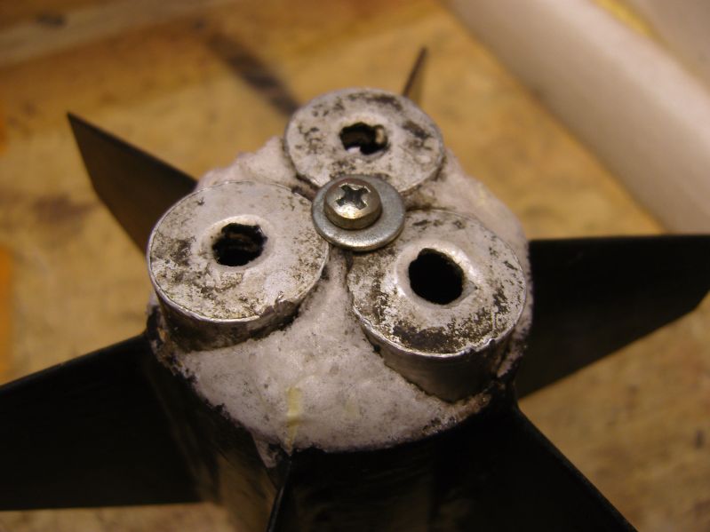

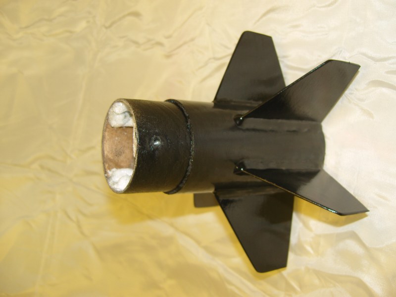

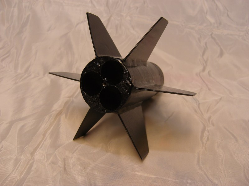

Das Heck besteht, am oberen Ende, wieder aus einem Stück Rohr mit Kuppler, Einschlagmutter für die Befestigung am Körperrohr sowie Railbutton. Die Motorhalterungen habe ich ja selber hergestellt, die mußten sehr dünn ausfallen damit sie noch in das Rohr passen, In der Mitte habe ich eine Gewindestange mit einem Ring am oberen Ende und einer Gewindehülse am unteren Ende. In die Gewindehülse soll eine Schraube mit Scheibe die drei Motoren festhalten.
Die Miranda hat Sechs Finnen davon habe ich drei TTW montiert und mit einem PU-Leim Wasser Gemisch verklebt oder besser gesagt "verschäumt". Die anderen Finnen sind lediglich in einen Schlitz im Rohr verklebt.

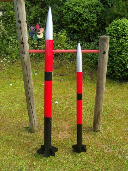

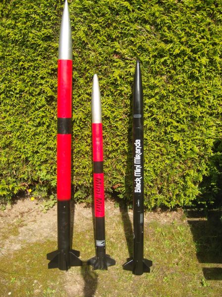

Alles zusammengebaut sieht das dann so aus, und im Vergleich zum Orginal PML Bausatz

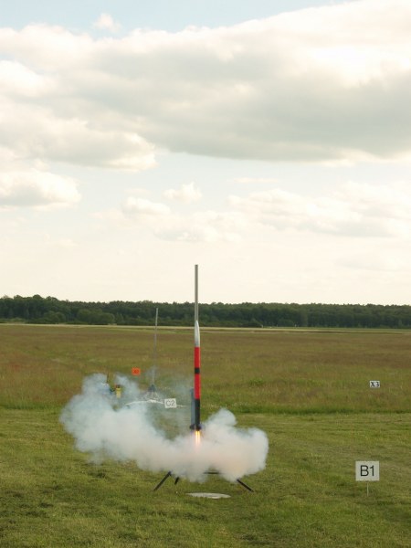

Geflogen ist die Mini Miri am RJD und hat hier erfolgreich einige Flüge hinter sich gebracht. Die erreichten Höhen waren zwischen 220 und 250m. Nichts dramatisches aber schöne Starts vor allem durch Malerkrepp mit reichlich SP und einen Z24 mit orginal Zink Effekt ;-).
Nach vielen schönen Flügen sind die Motorhalterungen, die sowieso schon eng waren, etwas ausgefranzt. Wenn jetzt der Motor nicht ganz rund ist oder der Aufkleber besonders dick ist dann passt der Motor nicht mehr ganz tief in das Motorrohr macht bisher auch nichts, den die Z24 sitzen stramm und fest.

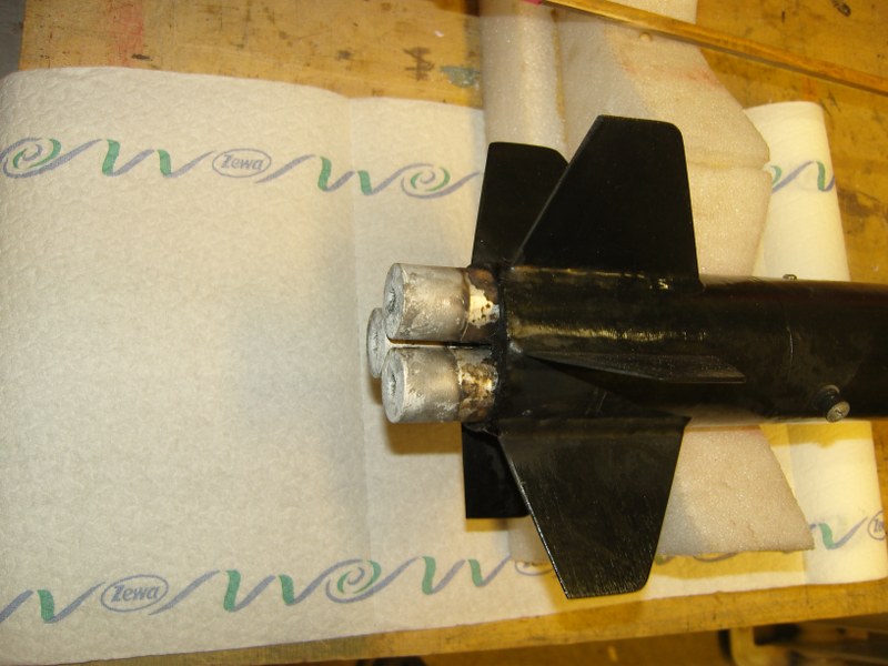

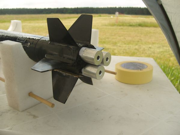

Erwähnen muß ich auch noch das die Motore alle geplugt sind.
Beim Nicolauch hatte ich die Motore so ca 3cm aus der Motorhalterung herausstehen aber wieder stramm und fest in die Motorrohre gequetscht.
3...2...1 Start, Feuer Flamme und weg war die Mini Miri in einigen Metern Höhe machte sich dann ein Motor selbstständig und kamm wie durch Motorausstoß ausgeworfen alleine zur Erde zurück.

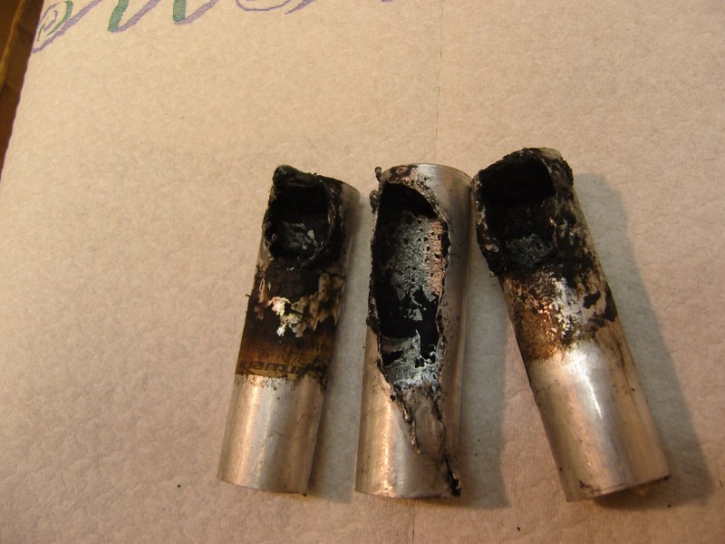

Als die Rakete dann wieder sicher geborgen war und wir den einzelnen Motor auch wieder gefunden hatten zeigte sich folgendes Bild......
Das Ganze habe ich dann nochmal wiederholt, diesmal wurde kein Motor ausgeworfen aber 2 von den 3 Motore waren an der Düsenseite aufgeplatzt, aber nicht so das man das jetzt als Kato bezeichnen kann denn der Flug war so gesehen normal erst am Boden konnte man die Beschädigung sehen.
Wir waren uns vor Ort alle einig das die thermische Belastung der freistehenden Motore zu diesem Effekt führt, für mich heist das jetzt das ich erst einmal versuchen werde die Motorhalterung wieder so passend auf zu feilen das die Z24 wieder ganz tief in dem Motorrohr sitzen und so auch thermisch mehr entkopplet sind.

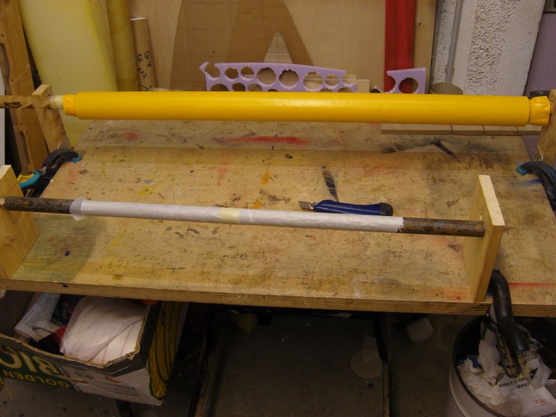

Beitrag 7624085 [Alter Beitrag30. Dezember 2012 um 21:17]

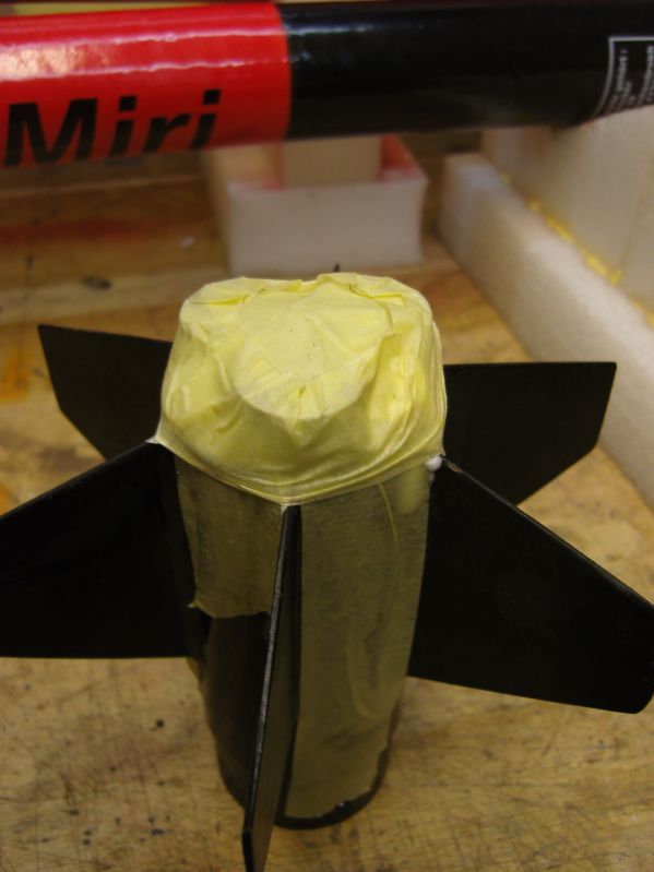

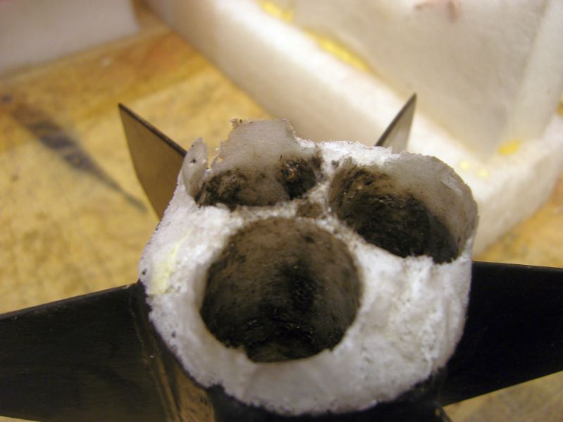

ich habe bei der Mini Miranda die Motorhalterungen ausgefeilt so das die Motore jetzt wieder bis zum Anschlag herein geschoben werden können. Gleichzeitig mußte ich die großen Lücken in der Motorhalterung wieder füllen, also habe ich ein paar ausgebrannte Z24 eingefettet und in die Motorrohre geschoben.
Dann PU Leim in alle Lücken gedrückt und Klebeband drüber.
Dann 24 Stunden später sieht das dann so aus...
und noch ein wenig mit dem Cuttermesser bearbeitet dann so
jetzt fehlt nur noch schwarze Farbe und die Mini Miranda fliegt wieder.

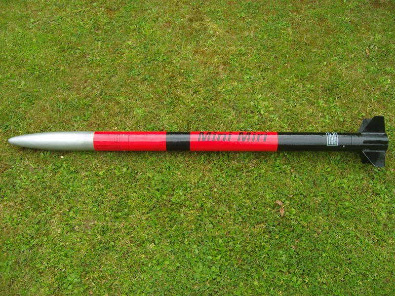

Beitrag 7631403 [Alter Beitrag02. Juni 2014 um 19:52]
RJD 2014, sie fliegt immer noch aber das Heck ist schon ganz schön angekohlt und nach der letzten Reparatur ist die Motorhalterung sehr eng so das die Motore nicht mehr ganz eingeschoben werden können ohne das eine Flosse abbricht.
Aber ich habe für Ersatz gesorgt, jetzt mit 29mm Motormount, Erstflug war am RJD leider habe ich hier noch ein Problem mit dem Ein / Aus Schalter.
