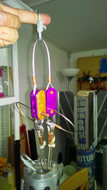

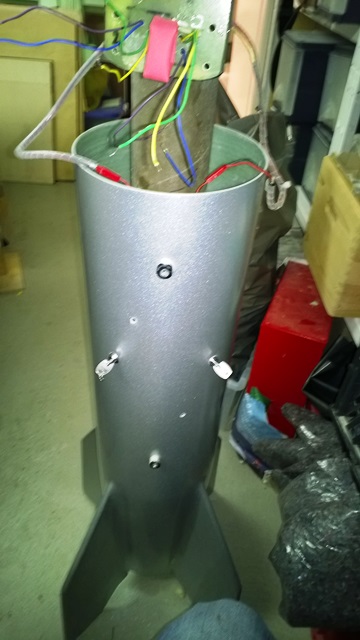

Jetzt ist die DongFeng 1 (A4 CN) redundant (ALtimax Mini und Simply - 2ter Lipo andere Seite vom Board) MIT serial deployment MIT double Theter (BadAzz heavy duty Theters) -pink/blue cables-...Dolormin hilft...ich zeigs in Manching.

ich schaue mir gerade das redundante Tetherdesign an, glaubst du dass die Stahldrahtöse durch den Karabiner rutscht wenn nur einer der Teile auslöst?
Die Elektronikverdrahtung und -Befestigung sieht dagegen...naja...wie soll ichs ausdrücken...nicht professionell aus.
Willst Du das wirklich so mitfliegen lassen?

Ja es rutscht perfekt. Die Verdrahtung sieht auf dem Bild wild, es war einfach zu spät für bessere Bilder... Jetzt sind alles fein sortiert...
