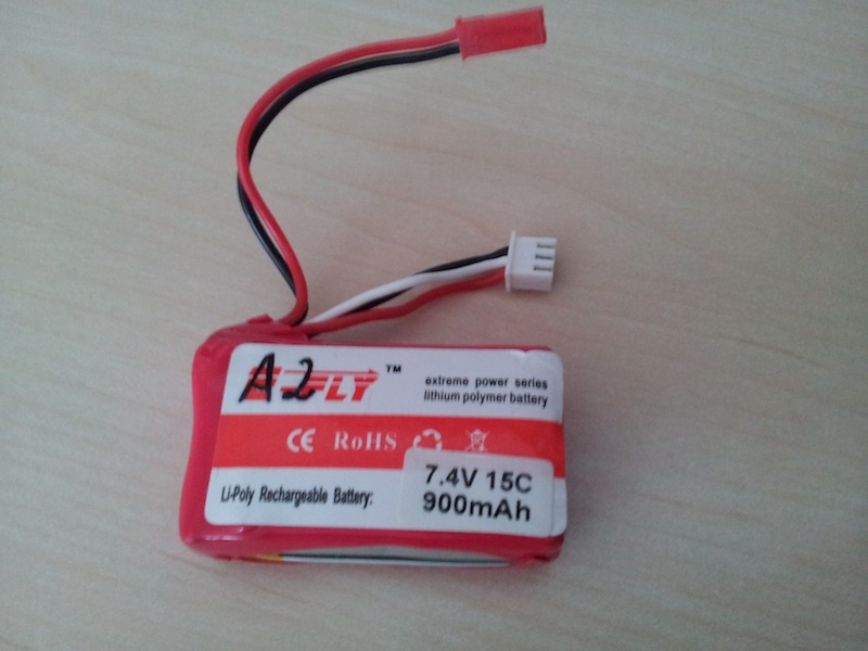

Beitrag 7624712 [Alter Beitrag09. Februar 2013 um 09:54]
Hallo Heiko,
nimm den hier, und Du hast keine Probleme mehr mit der Stromversorgung Deines Altimax. Ich mache das schon seit Jahren so. Falls der Akku mal alle ist piept Dir das der Altimax. Dann brauchst Du natürlich einen passendes LiPo-Ladegerät.
Grüße, Rolli
