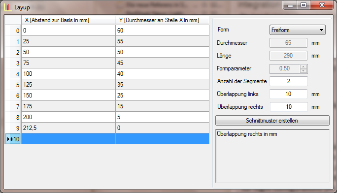

nach Olivers Anregung mein Programm zum erzeugen von Schnittmustern für Fallschirme (klick) auf Schnittmuster für Spitzen zu erweitern hab ich mich hingesetzt und das kleine Tool Layup programmiert.
Implementiert sind folgende Spitzenformen:
-Ogive
-Parabel
-Ellipse
-Power Series
-Haack Series
-Freiform
Herunterladen könnt ihr das Programm hier: Layup 1.0
Screenshots:

Hi Thomas,
ich habe mich gerade etwas genauer mit dem Tool beschäftigt und festgestellt, dass die Höhe der Segment etwas zu klein ist. Wenn die Höhe der ogiven Spitze 15cm sein soll, druckt mir das Programm Segmentstreifen aus, die genau 15cm lang sind. Wegen der Wölbung sind diese Segmente dann aber ein paar Millimeter zu kurz. Wäre es möglich, dass Du das im Programm korrigierst? Vielen Dank!
Werner Heisenberg
schmidi093
Registriert seit: Apr 2009
Wohnort: Regensburg
Verein: Solaris RMB, AGM
Beiträge: 445
Beitrag 7626175 [Alter Beitrag11. Juni 2013 um 00:31]
Hi Oliver,
danke für den Hinweis. Blöder Fehler von mir angry . Ich versuch das schnellstmöglich zu korrigieren.
