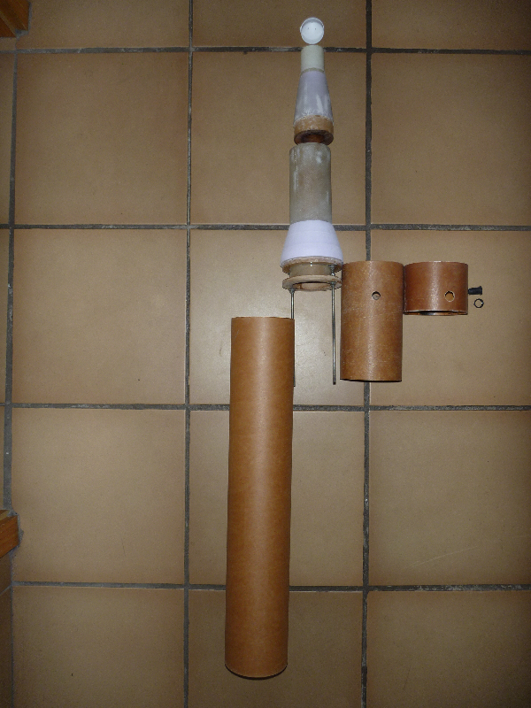

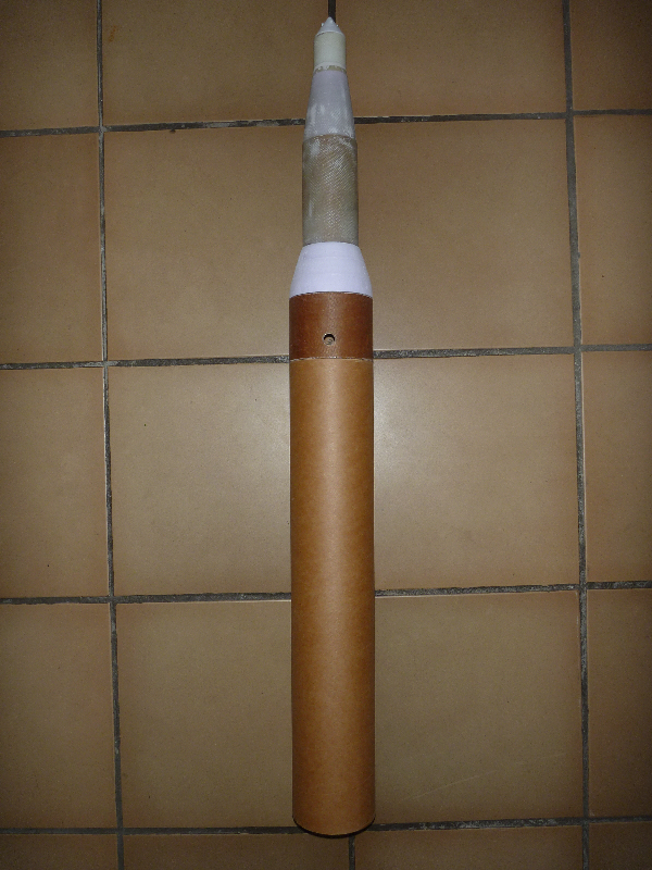

bulletproof....... was willst Du da reinstecken?
Also das obere Teil wiegt jetzt 350g alles noch im grünen Bereich. Rein soll ein H, oder Clustern.
Hi Dennis,
schönes Projekt und sauber gebaut, respekt. Ich frage mich nur wofür hast Du den Bausatz, wenn Du da sowieso nicht von benutzt fg
Ich brauch die Aufkleber noch. fg
Nein, im ernst, das hab ich mich ehrlich gesagt auch schon gefragt. Als ich angefangen habe, hatte ich keinen Plan wie ich vorgehe. So langsam ist klar dass ich nur wenige Teile aus dem Bausatz brauchen kann. Egal, so kann ich den Bausatz noch mal original bauen.

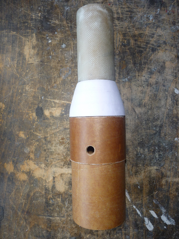

Hallo Dennis,
woher kommen die Brandflecken ?
Machst du die Nacht durch mit Basteln und machst ab und zu unbeabsichtigte Nickerchen mit Zigarette ?
Oder ist das deine Lötunterlage ?
wink wink
Bin gespannt auf das Endresultat des schönen Projektes.
Grüße Thomas
Beiträge: 5504
Beitrag 7626205 [Alter Beitrag13. Juni 2013 um 19:01]
Hallo Dennis,
genau das habe ich mich auch schon gefragt.
Naja, ich vermute Dennis hat schon mal den Titan Motor für seine Saturn
auf dem Tisch gezündet......roll eyes (sarcastic) ruhe

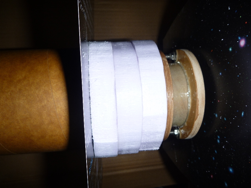

Genau so isses! Schluss mit Nebensächlichkeiten fg. Weiter gehts beim Bau:
Die Styrodurscheiben für die 3. Stufe werden aufgeklebt:

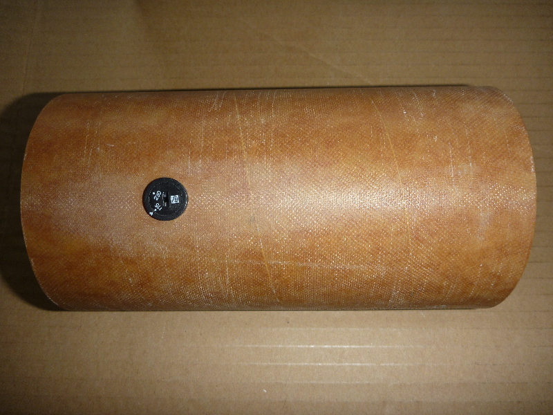

Ein Stück vom Hauptrohr wird laminiert (80g Glas). Hauptsächlich um die Spiralnut zu verschliessen und eine glatte harte Oberfläche zu bekommen...
...Dieses Teil wird dann später oben bündig auf das Kupplerrohr geklebt. In diesem ist schon mal der Schalter für die Elektronik vorbereitet:

Beitrag 7626298 [Alter Beitrag21. Juni 2013 um 19:54]

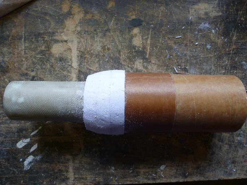

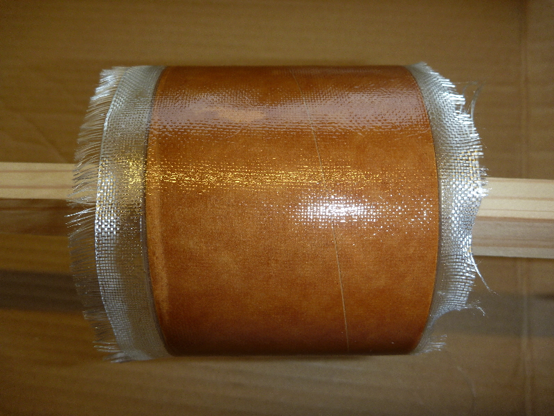

Die Interstage wird gemacht:
Die muss dann noch laminiert werden.
Hier die bisher gemachten Teile im Überblick. Es steht an: Die Ebay, Motorhalterung und Leitwerk:
