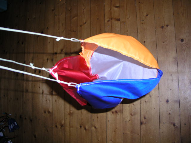

Beitrag 7626342 [Alter Beitrag25. Juni 2013 um 22:47]
Mitm Öl nich sparsam sein...-tü,tü,tü...
Das schöne an dem Modell oben auf dem Bild war, finde ich , daß der Schirm sich sehr gleichmäßig langsam gedreht hat.
Ich hab' mich dann auch mal daran versucht. Basis war ein großer Kuchenteller mit ca. 36cm Durchmesser.
Die Dreiecke dem Umfang entsprechend mit ca. 38cm langer Hypotenuse + 4cm Überlappung und 1cm Saumzugabe beidseitig. Höhe des Dreieckes bei 2/3 Kantenlänge (die 38cm) und dann 2cm aus der Mitte versetzt ( wg. des Spinneffektes).
Ich glaube, er dreht sich wie gewollt im Anglerladen-Wirbel, allerdings wird mir beim Drehen (hab' keinen Windkanal) schnell übel. Der Shape ist noch nicht ganz so schön wie bei den "Sky Angle" - da kann man sicher noch etwas dran feilen.
Vielleicht wirklich eine segmentierte Rundkappe und dann die Dreiecke als Leinenersatz. Aber das ist dann mehr für die Winterkollektion...
Beim Fotosurfen auf amerikanischen Heimatseiten findet man den Schirmtyp übrigens recht häufig- war mir vorher nie aufgefallen.
VG Jörg
