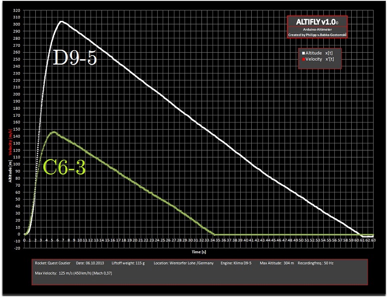

Hier noch ein Vergleich des gleichen Modells mit unterschiedlichen Motoren.
Die beiden Flüge wurden während identischen Wetterverhältnissen durchgeführt. Wie man sieht schiebt der D das Modell doppelt so hoch wie es der C tut. Die 10 Newtonsekunden unterschied machen sich stark bemerkbar! Gruß, Philipp meine website: www.hh-raketen.npage.de Vielleicht gibt es tatsächlich nichts, was ein Mensch, wenn er nur all seine Kräfte auf ein einziges Ziel richtet, nicht fertigbrächte. (Ogai Mori Rintaro *1862 - 1922*) |
