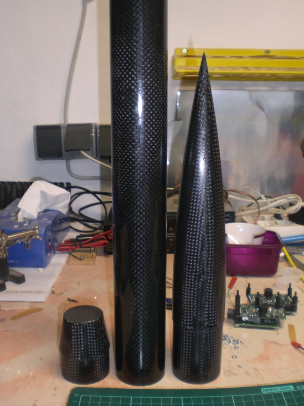

Es war einmal an einem schönen Tag, da drückte mit ein norddeutscher Modellraketenhändler wunderschöne Karbonrohre samt passender Spitze und Heckkonus in die Hand. Die musste ich einfach haben!
Ja, und nun? Was damit anstellen? Vom Gewicht her sollte es doch möglich sein... Jawoll, das neue Ziel war definiert: Die magische 1.000 Meter Marke will ich knacken! Zudem steht mir seit letztem Jahr auch eine kleiner Drehbank zur Verfügung, die will auch bewegt werden. Also Kohlerohre und Drehteile kombinieren, heraus kam die "C-Modul". Eigentlich ganz einfach, modularer Aufbau, hauptsächlich aus Kohlenstoff "C", in Verbindung mit Alu Drehteilen.

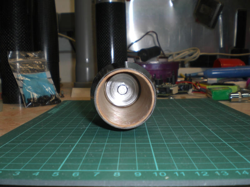

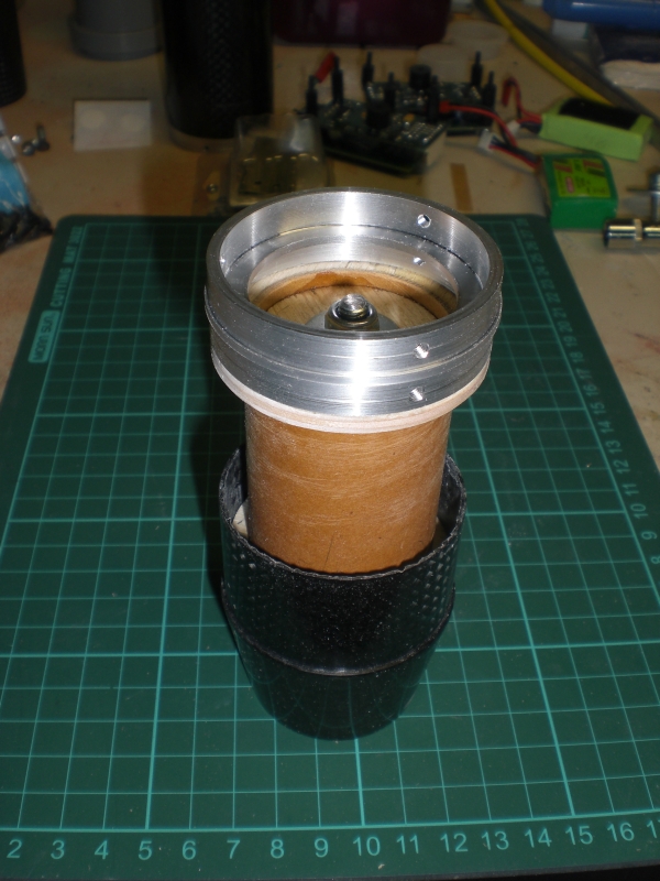

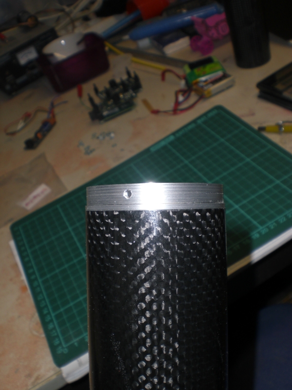

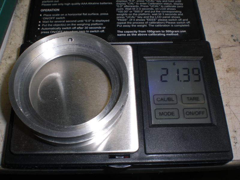

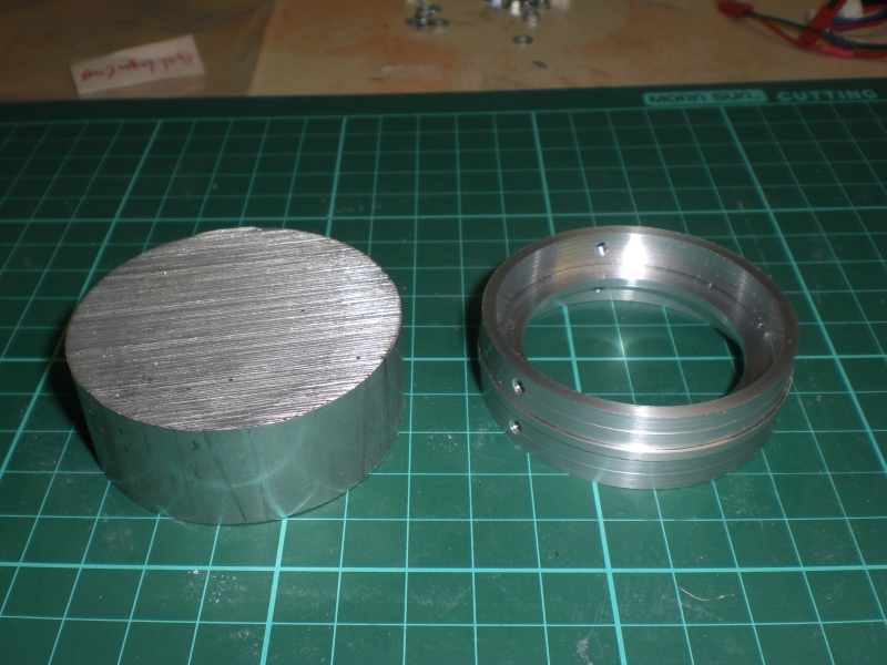

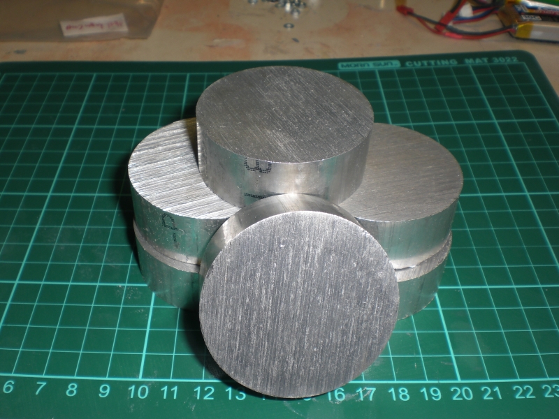

Hier nun eine Bilderserie von der Herstellung der Kupplerringe.

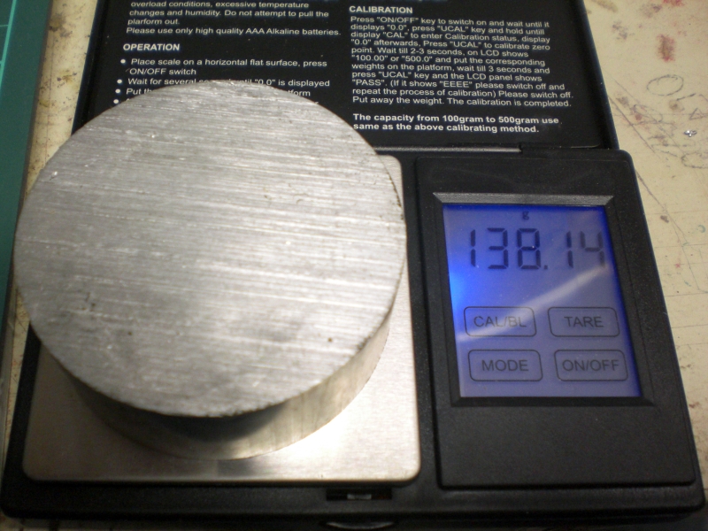

Ronden
Vorher - Nachher
Gewicht vorher
Gewicht nachher

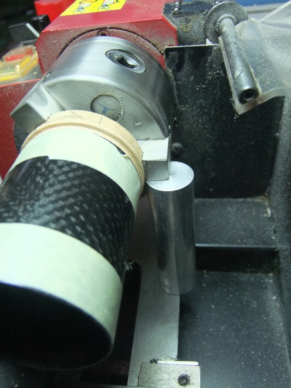

Und so passt das Ganze ins Rohr.

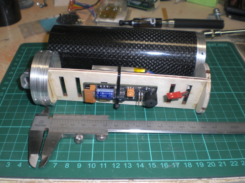

Hier entsteht die E-Bay

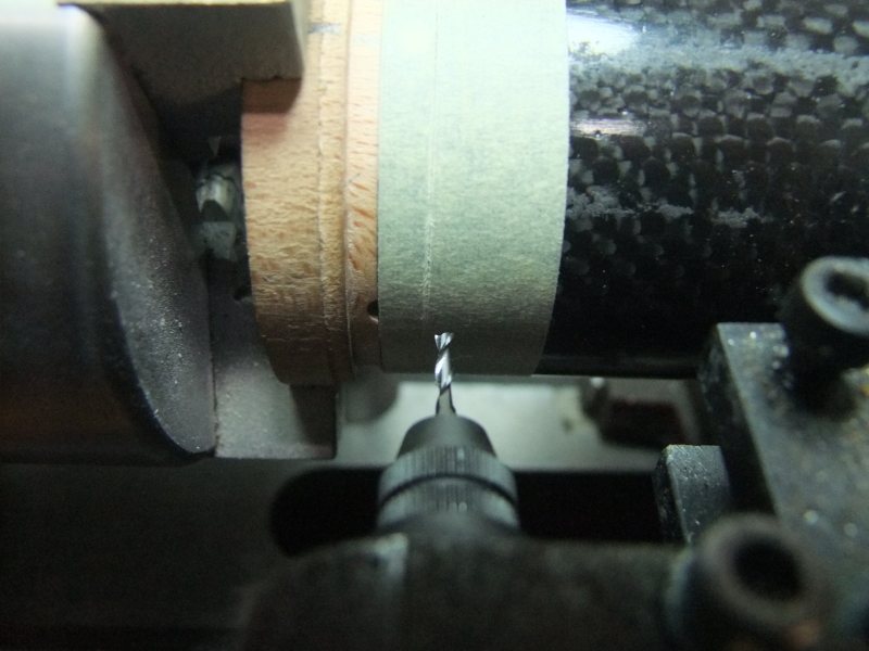

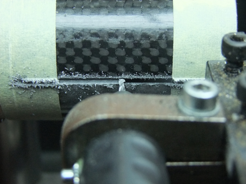

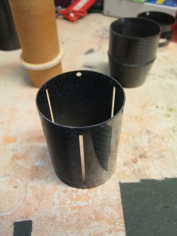

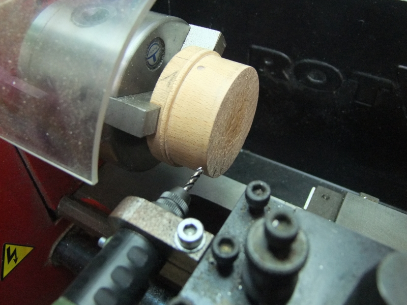

Am Beispiel der Schlitze für die Flossen zeige ich hier, wie ich mit der Drehbank die 120° Teilung für die Schraublöcher, Gewinde und Flossenschlitze gemacht habe. So ein Dreibackenfutter bringt die 120° Teilung ja schon mit. Zunächst brauchte ich ein Klemmstück auf das ich das Körperrohr stramm aufstecken konnte. Das wurde aus Buchenholz gedreht. Ferner brauchte ich noch eine Halterung für den Dremel, damit ich ihn auf der Drehbank in den Werkzeughalter spannen und ausrichten konnte. Was man nun noch braucht ist ein Abstandshalter, dessen Länge genau der Spitzenhöhe minus halber Backenbreite entspricht. Den klemmt man nun zwischen eine Backe und die Gleitfläche des Querschlitten und hält mit der linken Hand das Dreibackenfutter dagegen gepresst. Mit der freien rechten Hand kann nun das Werkzeug bewegt werden. Aber ein paar Bilder sagen mehr aus, denke ich.
Saubere Schlitze mit wenig Aufwand!

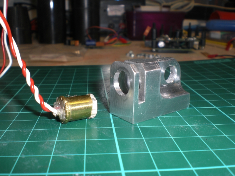

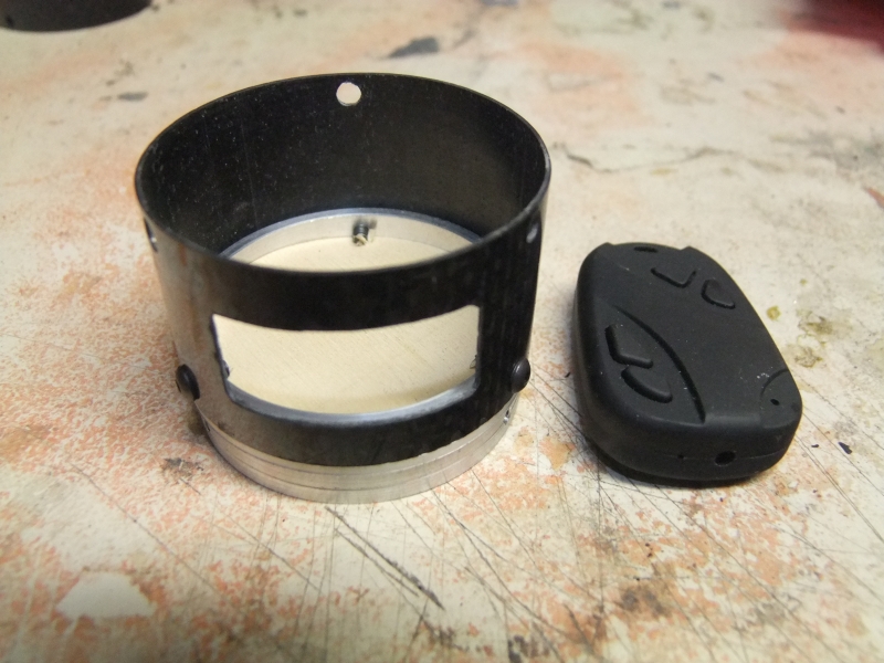

Ach ja, die modulare Bauweise hat ja auch den Sinn Module einfügen zu können. Hier zum Beispiel das Kameramodul im Rohbau.
VG,
