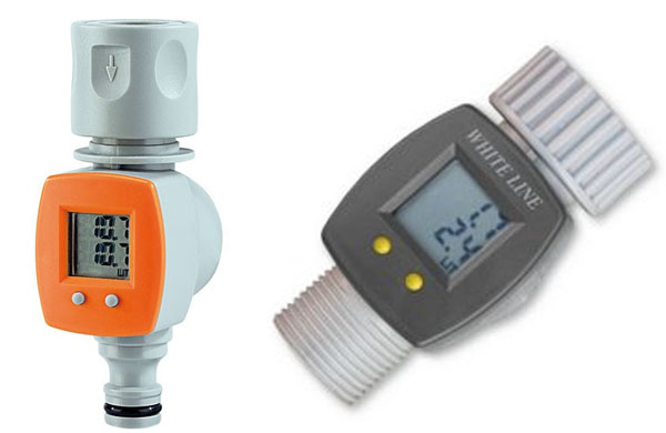

Die Rakete, die ich aktuell baue (Siehe auch: Rakete mit zwei Flaschendurchmessern, Beitrag 7626793 ), kann ich zum Betanken nicht mehr auf den Kopf stellen. Somit muss sie auf der Startrampe betankt werden.
Eigentlich wollte ich eh noch eine Tankanlage bauen. Bei der Suche nach den erforderlichen Komponenten sind mir diese digitalen Wasserzähler aufgefallen:
Hat schon jemand Erfahrungen mit den Dingern?
Die sind normal für den Garten gedacht. Gibt es entweder mit 3/4" Gewindeanschluss oder mit Gardenaanschluss. Auflösung: 100ml
Die Kosten liegen im Internet zwischen 10 und 15€, also ein Witz.
Ich würde den dann zwischen Wassertank und Ventil setzen. Vom Ventil dann an die Rampe.

Hallo Marcel,
habe ich noch nicht ausprobiert und im Forum hat sich bisher auch keiner mit der Idee gemeldet, also bist du der Erste.
Wir warten auf deinen Bericht big grin
Die Auflösung muß aber nicht der Genauigkeit entsprechen da würde ich nochmal ins Datenblatt schauen was dort so steht.

sieht gut aus und scheint echt einfach einsetztbar zu sein.
Hab seit Jahren schon nen Durchflussmesser, mit welchem ich auch eine Tankuhr bauen wollte. Hat beim großen C mal um die 30€ gekostet... und gebastelt habe ich bis heute nichts.
Also für den Preis kannst eigentlich nicht falsch machen!
Bitte berichten, wenn es Erfahrungen gibt. z.B. mal die Durchflussmenge mit einem Messbecher überprüfen...

Hallo Benedikt,
ich habe mir am Wochenende so ein Teil bei ebay für 10 € gekauft.
Wenn ich es habe werde ich es mal testen.

Hallo Marcel,
okey dann bin ich mal gespannt.
Tip zur Tankanlage:
- Die muss auch einwenig Druck abkönnen. Um das Wasser in die Rakete zu bekomen. Ich habe einen großen Kanister den ich unter Druck setzte, wobei dieser sich stark aufbläht. Besser wäre so ein Tanke von einem Drucksprügerät.
- Wenn du eine elektrische Pumpe verwenden willst: s.o. Diese muss den ensprechenden Gegendruck aufbringen können.
Grüß
Benedikt

So,
ich habe die ersten Versuche mit dem Teil gemacht.
Das Ding ist bestens für die Mülltonne geeignet.
Zählt was auch immer, aber nicht die Wassermenge.
Vielleicht ist es genau, wenn man die Nachkommastellen nicht betrachtet, dann ist er aber für Wasserraketen nicht geeignet.

Beitrag 7627874 [Alter Beitrag11. Oktober 2013 um 16:17]
danke für den Bericht. Hab inzwischen auch einen big grin
Von welchem Hersteller ist/war das Gerät?
Also ich hab mir letzte Woche beim Voelkner den Wassermengenzähler von Gardena mitbestellt...
(Gardena 08188-20 Wassermengenzähler)
Nach deinem Bericht muss ich da jetzt am Wochenende auch mal testen!
Ich Meld mich wieder wink

Beitrag 7627878 [Alter Beitrag11. Oktober 2013 um 17:45]
Ich gucke mal welcher hersteller das ist. Getestet habe ich den Zähler in unterschiedlichen teststecken. Beim letzten Versuch befand sich durchgehend Wasser im Zähler. Das zählen von Luft bzw. Ein Leerlauf war so nicht möglich.
Ich hatte den Eindruck, dass der Zähler durch das Wasser eine gewisse Dämpfung benötigt. Das Ergebnis wurde aber nicht besser. Vielleicht ist original gardena ja besser.
