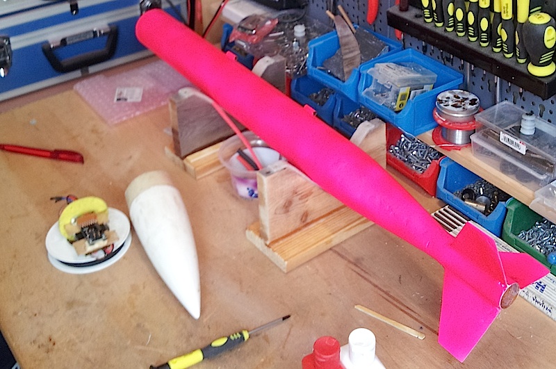

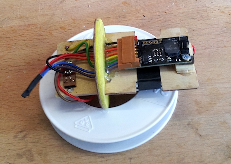

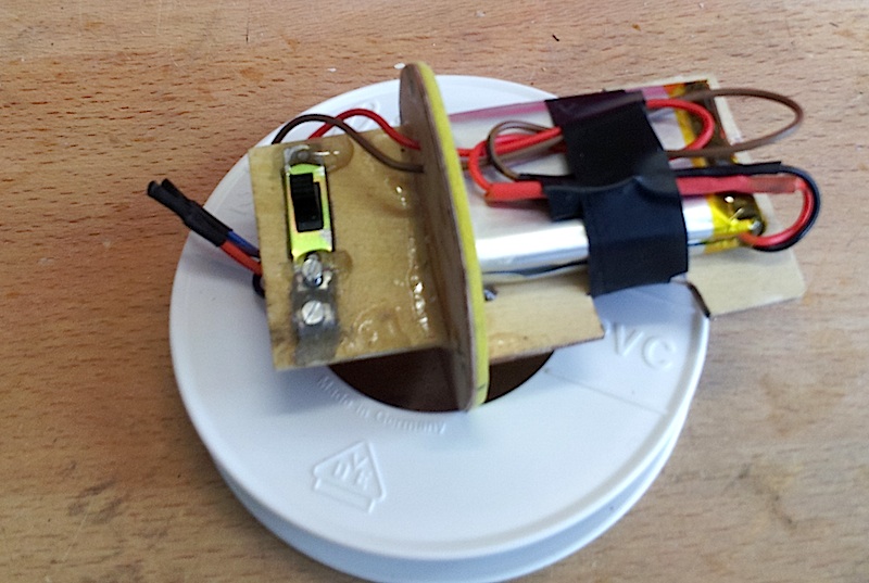

nun bin ich zu den Anfängen des Raketenmodellbaus zurückgekehrt. Ein Leichtgewicht (für meine Begriffe) T1 Modell und soll in der Hauptsache auf D7,9 und Z24 fliegen. 220g waren andedacht aber der Akku und die verbaute Elektronik haben zu guter Letzt noch mal mit 50g zugeschlagen, so dass sie 270g Startgewicht auf die Waage bringt. Bergungselektronik (Altimax Simply) und Lipo-Akku sind in der Spitze verbaut. mal sehen ob sie mit dem Gewicht und den angedachten Motoren auch richtig fliegen kann.

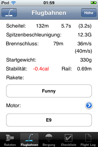

Hallo Rolli, ist das mit dem Stabilitätswer so gewollt? Sollte der Wert nicht mindestens 1 sein?

Zitat: Sollte der Wert nicht mindestens 1 sein?
Ist im Prinzip richtig, aber wenn der Treibstoff in der ersten Sekunde verbrannt ist, ändert sich auch gleich der Schwerpunkt, und das "Kaliber" stimmt wieder. Und so lange Schub ist, bei 12G und DP und SP fast übereinander liegen ist das ok. Wenn es bei den Werten nicht gehen sollte, hätte das Programm mich gewarnt. Aber wie ist immer noch mein Spruch  : Am Schluss jeder Berechnung steht dann das Experiment!" @Andreas, bin erst eine Woche zu Hause und fahre am WoEnd nach dem Bodensee endlich meinem Enkel in die Arme zu nehmen. Sohnemann hat mich zum Opa gemacht... Aber so ab Mitte Oktober werde ich Dich mal anrufen wegen TFT, ok? Ciao, Rolli

Hallo Rolli, dann mal Glückwunsch zum Opa und viel Spaß mit dem Kleinen. Zitat: Und so lange Schub ist, bei 12G und DP und SP fast übereinander liegen ist das ok.
Soll das heißen, mit genug Schub geht alles relativ gerade in die Luft? Eine Fausregel im Drachensport: "Wenn der Wind stark genug ist, dann fliegt alles, auch eine Tür". Marcel

Zitat: Soll das heißen, mit genug Schub geht alles relativ gerade in die Luft?
Nun, so würde ich das nicht verallgemeinern! An dem Punkt, wo der Schub (Pik) des Motors weg ist und die Rakete in die Freiflugphase übergeht, sollte schon die Stabilität hergestellt sein! Aber zu Beginn des Starts kann man demzufolge schon etwas mit dem Gewicht (Schwerpunkt) experimentieren, d.h. bei dem herausfinden des Schwerpunktes kann man gegebenfalls, das Gewicht des Treibstoffes im Heck weglassen. Bei instabilen Raketen, habe ich oft beobachtet, das sie erst nachdem sie stabil abgehoben haben, und erst in ca. 20m Höhe Purzelbäume machten. Soll heißen, solange relativ viel Schub da ist fliegt die eigentlich und kalibermäßig instabile Rakete stabil. Bei anderen Raketen kann man oft beobachten, dass sie erst nach der Beschleunigungsphase sich in den Wind drehen. D.h. dass sie anfangs stabil sind und dann, wenn der Treibstoff abgebrannt ist, der Schwerpunkt weiter nach vorne wandert und somit die Rakete überstabil wird. Fazit: Unbedingt SP einen Kaliber vor DP ist nicht immer gut, aber der sichere Weg! Ciao, Rolli
