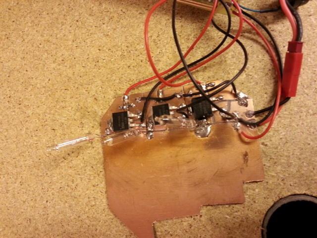

Beitrag 7627673 [Alter Beitrag30. September 2013 um 13:03]
So, am Wochenende habe ich eine provisorische Endstufe gedrehmeld und das ganze auf Funktion getestet. Es läuft alles.
Beim Einschalten gibt es allerdings einen kurzen Spannungspeak auf dem zweiten Kanal. Da kann man zwar mit einem Armingschalter gegen steuern, schön ist aber anders. Hat jemand von Euch eine Lösung?

Beitrag 7627674 [Alter Beitrag30. September 2013 um 13:44]
Hey Ralf,
das schaut schon mal gut aus. Dem Schaltplan nach ist Kanal 2 an PB.5, was in dem Fall SCK (Serial Clock) ist. Das wird für das Serial Peripheral Interface (SPI) gebraucht. Ich könnte mir vorstellen, dass hier das Problem liegt. Der Atmel will z.B. nach dem Anschalten seinen SPI benutzen, setzt den Pin auf high und kurz danach wird der Zustand durch einen anderen Teil im Code verändert.
Würde mal probieren möglichst am Anfang der Initialisierung den Zustand vom PB.5 auf 0 setzen und schauen ob das hilft.
Robert
Beiträge: 2743
Beitrag 7627675 [Alter Beitrag30. September 2013 um 14:12]
Hi Robert,
vielleicht kann ich die Pins von Kanal 3 nehmen. Der ist ja im Moment über, da ich nur zwei Pyrokanäle eingebaut habe. Danke für den Tipp.

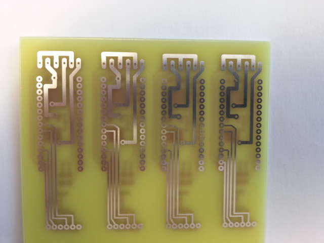

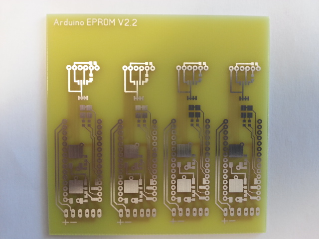

Beiträge: 2743
Beitrag 7627706 [Alter Beitrag02. Oktober 2013 um 11:43]
Die Platinen sind schon dabounce
