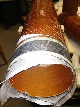

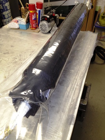

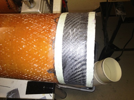

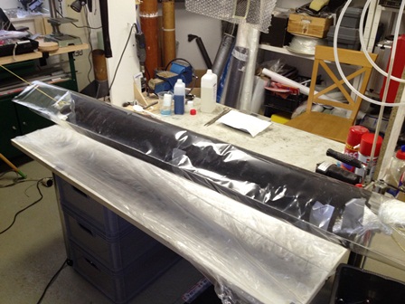

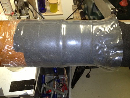

legranddudu
Epoxy-Meister Registriert seit: Nov 2009 Wohnort: München Verein: me myself and I Beiträge: 494 Status: Offline |
Beitrag 7627620
, works
[23. September 2013 um 19:23]
geht, hier ein Beispiel an einem 141mm Pertinax Rohr: antizip mit Metall + CFK + Abreissgewebe + Flies + Schrumpfschlauch:
Geändert von Oliver Arend am 09. Oktober 2013 um 06:03 "Success is the ability to go from one failure to another with no loss of enthusiasm." (Winston Churchill) |

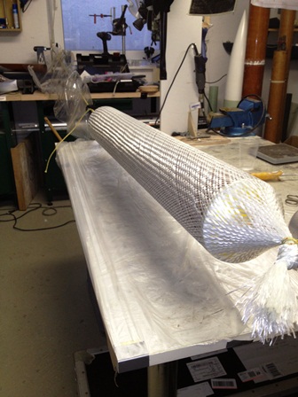

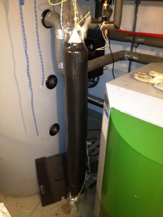

legranddudu
Beitrag 7627621
, ganzes Rohr
[23. September 2013 um 19:28]
hier ein ganzes 141mm Rohr, 1m lang, gleicher Technik, aber mit GFK Socke usw..
