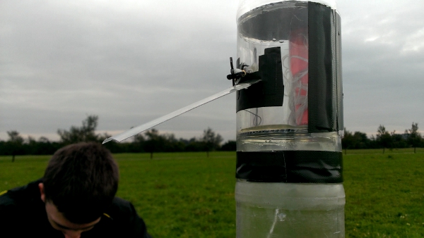

So Leute, ich weiß das viele hier im Forum nix von Luftstrom-Activatorn halten da sie sie für unzuverlässig halten. Mit diesem Vorurteil will ich jetzt ein Ende setztem mit meinem super leichten und sehr simplen Activator. Hier ist mal ein Bild von meinem Activator an einem von Raketfeud entwickelten Phönix 4 Fallschirmsystems:
Nach dem Motto "Die Genialität einer Konstruktion liegt in ihrer Einfachheit – Kompliziert bauen kann jeder." von Sergei Koroljow habe ich diesen Activator entwickelt.

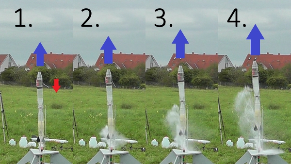

Der Activator besteht aus einem einfachen einzelen Plastikstreifen der an einer Seite locker mit einem Klebestreifen an der Rakete festgeklebt ist. Durch ein kleines längliches Loch wird der Tommytimer blockiert. Beim Start wirken dann zwei Kräfte auf den Activator ein. 1. der Ruck der Rakete und 2. der Fahrtwind. Dabei klappt er um was den Timer frei gibt. Hier ist der Vorgang mit einer 50fps Kamera festgehalten worden wo der Timer freigegeben wird:

Es hat jedesmal Perfekt ausgelöst daher bin ich überzeugt das ich in der Zukunft weiter auf diesen setzten werden denn er hat gewisse Vorteile gegen über den 'normalen' Activatorn die mit einem Seil an der Rampe befestigt sind:
-Er ist einfacher und ziemlich schnell herzustellen
-Er erzeugt keinen großen ruck wie bei Seilactivatorn der manchmal die Raketen vom Kurs abbrachten
-Er ist sehr zuverlässig
-Er ist (sofern man das Fallschirmsystem dabei hat) immer mit einem dabei. Man kann ihn nicht vergessen
Der einzige Nachteil den ich aber nicht wirklich anrechne ist das er mit der Rakete fliegt aber bei diesem Fliegengewicht sehe ich das nicht so tragisch big grin

Ich finde die Idee soweit ganz gut. Ist einfach und wenn es dann auch noch zuverlässig funktioniert. Wenn ich es verstehe, dann gehen aber nur Zeiten, bei denen der Stab am Timer senkrecht steht, oder ?
Wie groß muss die Klappe mindestens sein?

@Marcel: Nunja in gewisser Weise hast du recht das inmoment man nur die Zeiten nehmen kann die genau passen. Bei mir ist er aber so genau auf 3 sec getimt was eigendlich eine sehr gute Zeit ist wie ich finde smile Ich versuche aber mal ob man das evt noch hinbekommt das man ihn individuell einstellen kann big grin Bei mir hat die Klappe eine Abmessung von 125x30mm.
