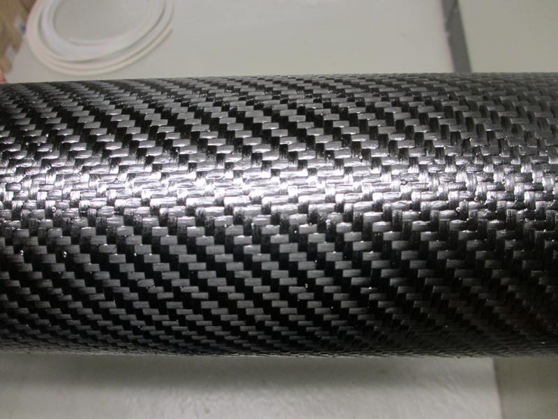

ich bin mal günstig an etwas 160g/m2 Carbongewebe Bindung Körper 2/2 gekommen
und habe damit in zwei Lagen das 100er PML-Rohr für meine neue Dragonfire II laminiert.... smile
Normalerweise bringe ich ja auf meine GFK-Laminate immer noch eine feine Lage 80er Glas auf
spachtle und schleife die und "verstecke" sie dann unter Grundierung und Farbe.
Bei dem CFK-Laminat finde ich diese Behandlung aber irgendwie zu schade und würde die Oberfläche gern in der Carbon-optik sichtbar belassen. Leider ist das Rohr aber durch das grobe Gewebe recht rau...
Habt ihr eine Idee wie man die Oberfläche etwas glatter bekommt?
Wer hat sowas schon mal verarbeitet?
Einfach nur Klarlack drauf, bringt das was?
Verträgt sich 2K-Klarlack mit Epoxidharz wenn er direkt aufgebracht wird?
Wer hat ein paar Tips ?

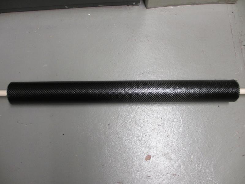

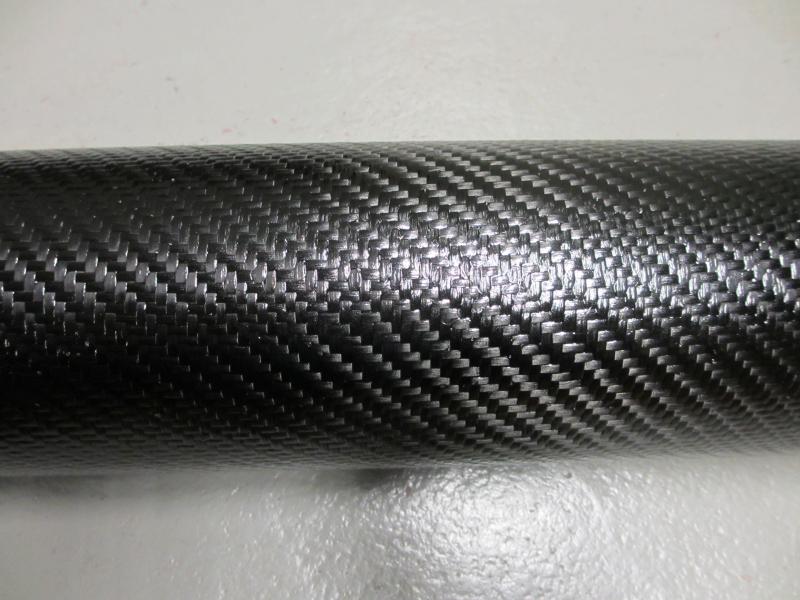

Beitrag 7629362 [Alter Beitrag21. Januar 2014 um 12:01]
mal kurz geschaut und das hier gefunden:
Wischfüller gegen offene Blasen.
oder die etwas teurere Alternative
und damit es so schön glänzt noch den 2k-Klarlack .
Also das Rohr sieht jetzt schon echt toll aus.

Beitrag 7629363 [Alter Beitrag21. Januar 2014 um 14:25]
Am besten auf das Carbon Abreißgewebe machen. Bringt zwar (erstmal) nichts für die Optik, aber es drückt das Gewebe etwas flach und das Ergebnis ist nicht so "grob rau".
Oder nach dem Laminieren (mit zuviel Harz) Schrumpfschlauch drüber, dann drückt es überflüssiges Harz und Luftblasen raus und das Gewebe flach.
