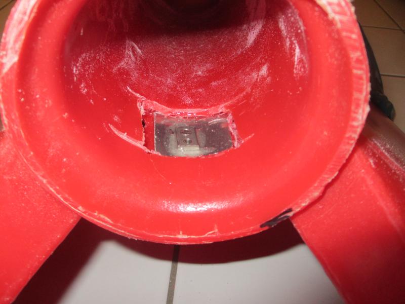

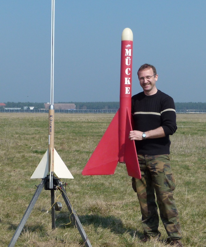

hier mal noch ein kleines "Suchbild", wer findet den Fehler auf diesem Landefoto.....roll eyes (sarcastic) ?
osmadie
osmadie
Registriert seit: Feb 2006
Wohnort: Rhein-Pfalz-Kreis
Verein: Solaris-RMB e.V.
Beiträge: 522
Beitrag 7630578 [Alter Beitrag30. März 2014 um 21:32]
Kann ich da in die Rakete schauen, wo mal die dritte Flosse war...?
Das Loch solltest Du unbedingt wieder zu machen...
... vielleicht mit einem Flügel?
Geändert von osmadie am 30. März 2014 um 21:33
Werner Heisenberg
Beiträge: 5458
Beitrag 7630582 [Alter Beitrag30. März 2014 um 22:00]
He Oliver, bist du schnell. Genau richtig gesehen!
Die Beschleunigung des Motors war leider so stark, das sich die dritte Flosse (in großer Höhe)
vorzeitig verabschiedet hatte. Unverglastes Papprohr, Sperrholz und Ponal Holzleim reichen eben manchmal doch nicht aus, um hohen Kräften Stand zu halten....roll eyes (sarcastic)
Ich vermute mal, das die großen Flossen stark ins "flattern" gekommen sind und die dritte Flosse
deshalb komplett abgerissen ist. Die einfache unverstärkte Klebekannte (am MM und am Außenrohr)
war das Problem.
Das kann bei der Großen aber mit Sicherheit nicht passieren...wink !

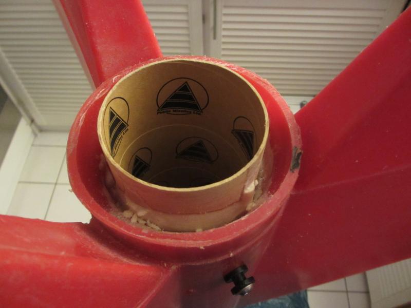

Da die Mücke ja zum RJD fliegen soll, habe ich daran mal wieder etwas weiter gewerkelt.
Bei dem Modell handelt es sich ja um ein reines Spassmodell was möglichst simpel aber dennoch
robust und schwimmfähig aufgebaut sein soll.....wink

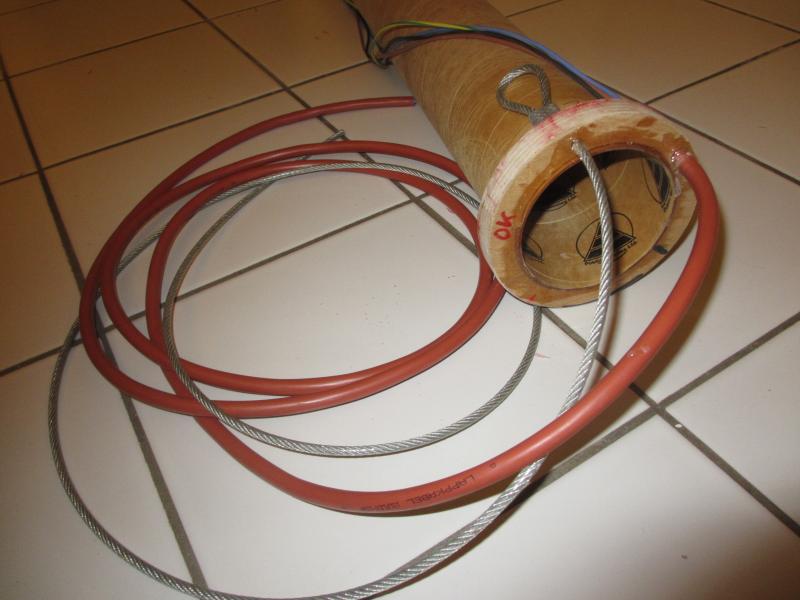

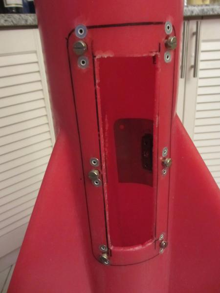

um ein herrausreißen der Railbutten aus dem Kunststoff zu verhindern worden von innen recht große
"Gegenplatten" aus Aluminium und Gewindestücke eingebaut,
die Aussparung für die Elektronikkammer wurde ausgesägt und Gewindestücke zum festschrauben der Klappe
eingenietet,

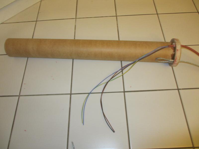

am 75er Motorrohr wurde der vordere Spant mit der Kabeldurchführung und der Fallschirmhalterung angeharzt,
das Motorrohr,
Beiträge: 5458
Beitrag 7631214 [Alter Beitrag21. Mai 2014 um 21:17]
das Motorrohr wurde eingeklebt,

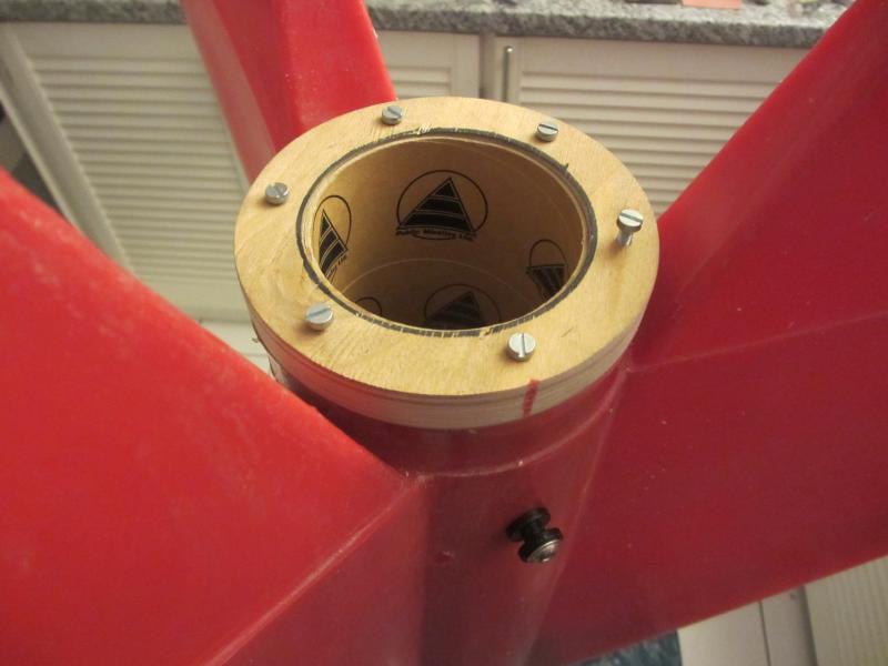

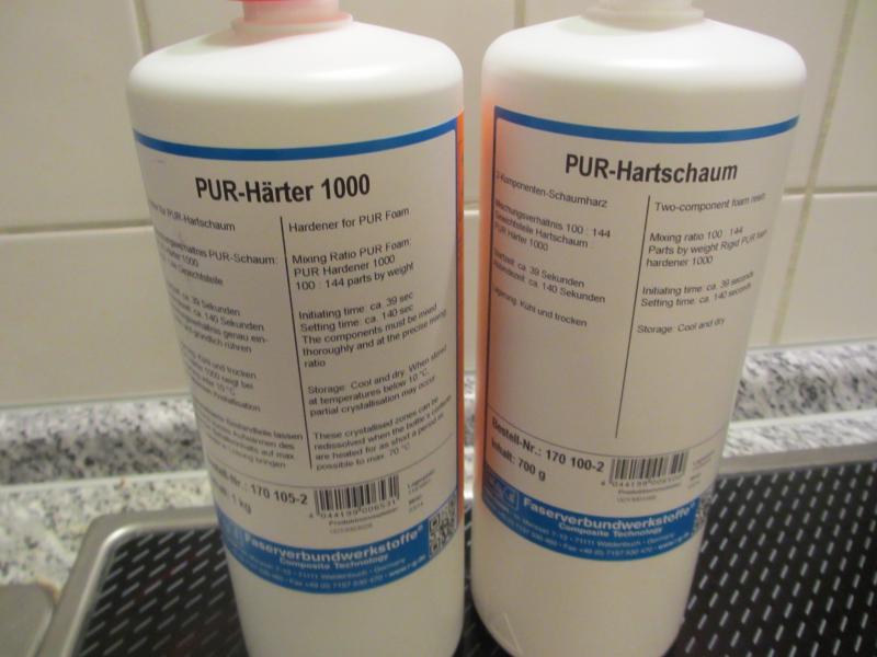

anschließend wurde das komplette Heck der Mücke mit Pur-Hartschaum ausgeschäumt.
Da muss man schon verdammt schnell sein, denn nach dem zusammenschütten der genau ausgewogenen Komponenten
und dem gründlichen umrühren, bleiben einem wirklich nur genau 39 Sekunden bis die heftige Aufschäumreaktion
einsetzt und da sollte alles schon dort sein wo es hingehört....eek!
anschließend wurde der hintere Schubspant aufgeklebt, welcher ja die gesammten Schubkräfte aufnimmt,

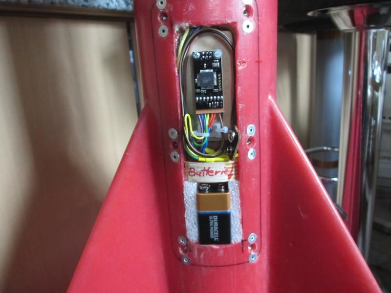

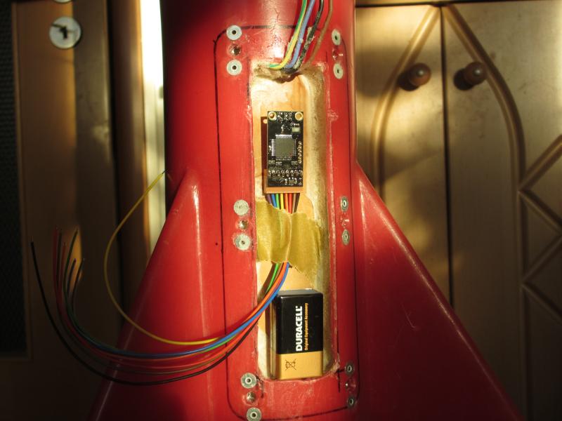

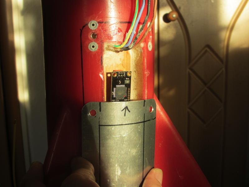

nachdem der Schaum durchgetrocknet war, konnte die Elektronikkammer wieder mittels Dremel "freigefräst"
werden und zum Einbau der Batterie und des Altimax vorbereitet werden.
Viel Platz ist nicht , aber ich komme so ohne Schwierigkeiten gut an die Batterie und den Altimax ran,
Geändert von Andreas B. am 21. Mai 2014 um 21:24
Beiträge: 5458
Beitrag 7631402 [Alter Beitrag02. Juni 2014 um 19:37]
die Bergungselektronik ist fertig verbaut...

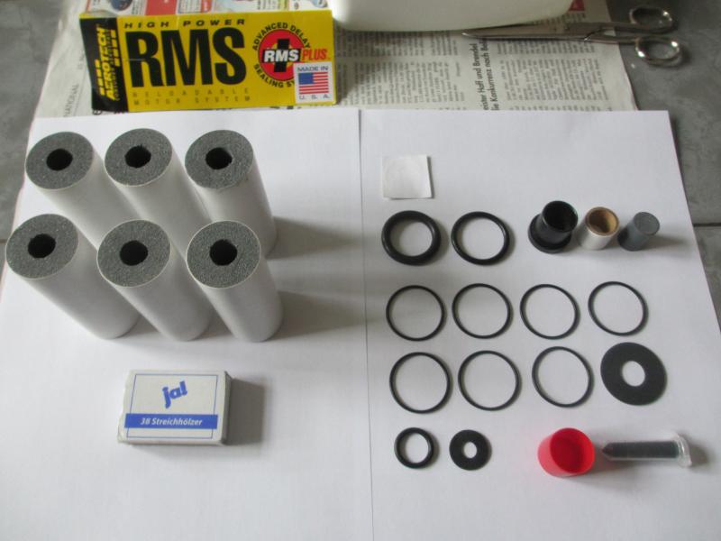

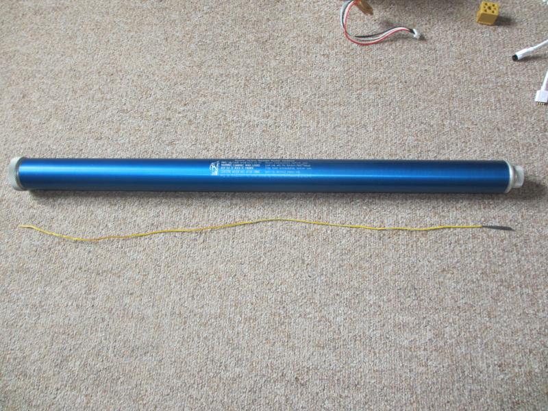

für den Erstflug wurde der J 510 W ausgewählt, der besteht schon aus einer ganzen Menge Einzelteile.....
der mitgelieferte Zünder ist übrigens gerade mal so lang wie der Motor selbst, wie soll man
den denn da noch anschließen...confused
so ne Mücke lässt sich leider auch garnicht so einfach transportieren......roll eyes (sarcastic)
