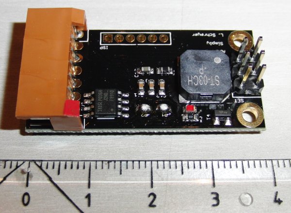

Am Altimax Simply sitzt hinten ein 6er-Stiftleiste für die Einstellungs-Jumper.
(Auf dem Bild rechts)
Den könnte ich auch liegend montieren, dann könnte man den Simply in Schrumpfschlauch einschweißen.
Ich sehe da keinen echten Nachteil, außer, dass er etwas länger wird.
Wie seht ihr das?
Ich könnte ihn auch alternativ anbieten, wäre auch machbar, aber lieber wäre mir eine Variante.

wie sieht das denn mit dem Drucksensor aus, auf dem Montageuntergrund soll sich unter dem Sensor ein Loch befinden, und jetzt kann da plötzlich Schrumpfschlauch rum?
Ich bin voll und ganz zufrieden mit der stehenden Stiftleiste. Verbesserungen im Platzbedarf sehe ich nicht und bei liegender Montage hätte ich Bedenken, das die irgendwann abfallen, wenn der Simply mit den Kabeln in Fahrtrichtung montiert wird.

ich finde die Paltzeinsprung ist marginal, alles so wie es auf dem Bild ist lassen.

Schrumpfschlauch würde da natürlich ein Loch haben, geht ja nicht anders. Dafür kann man den dann mit Schaumstoff umwickeln und einfach in die Rakete werfen, da kein Beschleunigungssensor ist die Lage egal.

Also, ich als Schwachstromelektrofant bin ja durchaus für einfache Lösungen, und Reinwerfen hört sich gut an! Außerdem zählt für mich Schrumpfschlauch zu den größten Erfindungen aller Zeiten.
Aber ich nehme auch einen Simply mit stehenden Pins!

also für mich ist die bisherige Version mit der stehenden Stiftleiste absolut ok!
