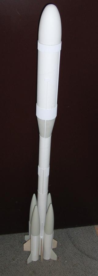

Ich hatte mal zum 10-Jährigen des AGM eine Rakete mit 10 Motoren gebaut, an den Seiten waren 4 Pods die mit je 2 C6-0 bestückt werden sollten. Zwei Starts habe ich damit probiert, leider sind die nie wirklich geglückt.

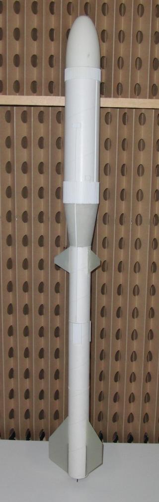

Das Teil lag noch im Keller, da habe ich sie heute mal zerlegt und umgebaut, ein neues Heck gebaut und sonst ein etwas hübschere Form gemacht.
Das war sie vorher:
So sieht sie jetzt aus:
Die Fins sind aus 1mm GFK, es ist eine 18mm Motorhalterung dabei, fliegt auf einem D9-7 ca. 370 m hoch.
Nächste Woche starte ich sie mal auf einem Acker, mal schauen wie sie geht :-)

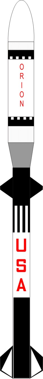

Lackiert wird sie natürlich noch, irgendwie so:

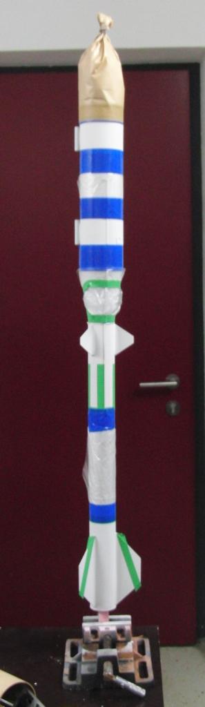

Beitrag 7633096 [Alter Beitrag18. November 2014 um 09:07]
Stab, am oberen dicken Teil sind 2 Röhrchen angeklebt.
Sie ist beim TFT geflogen, das Motordelay war nur zu lang, da wäre ein D9-3 besser gewesen.

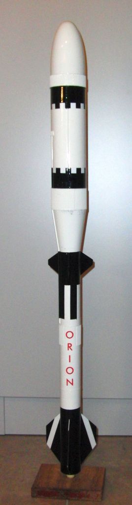

Ich habe sie jetzt fertig gemacht, 2K-Hochglanzlack drauf und den Rest aus Folie aufgeklebt.
Aufgrund der letzten Ereignisse konnte ich mich nicht überwinden das "USA" in rot drauf zu kleben, so ruhmreich wie ihre Vergangenheit in der Raumfahrt war, so furchtbar wird der Name "USA" jetzt für lange Zeit mit unmenschlicher Folter, Mord und Verbrechen in Verbindung stehen.
Vor dem Lackieren:
Und fertig:
