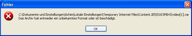

Poseidon Registriert seit: Jul 2014 Wohnort: Berlin Verein: AGM Beiträge: 1627 Status: Offline |
Beitrag 7633055
Bei mir kommt diese Meldung, wenn ich die Videos versuche zu öffnen:
