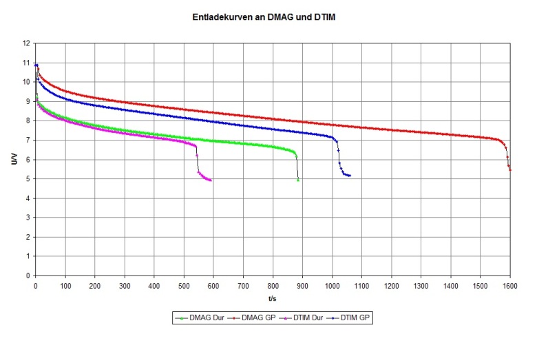

ich muss diesen alten Beitrag noch einmal vorkramen. Mittlerweile kommen mir auch Zweifel an den kleinen 12 V-Batterien. Bei den RJD ist mir eine Test-Rakete wegen Elektronik-Versagens abgestürzt, nachdem sie vorher zweimal bilderbuchmäßig geflogen war. Als Elektroniken waren ein D(enta)MAG und ein DTIM an Bord. Die arbeiten sehr zuverlässig - wenn sie denn Energie bekommen.
Fehler an der Elektronik konnte ich keine finden, aber die Rak. stand sehr lange in der Startreihe. Jetzt habe ich die Entladekurven an den jeweiligen Elektroniken gemessen:
Aus Fehlern soll man ja lernen:
1) Die billigsten Batterien aus dem Sortiment eines bekannten, sehr günstigen Elektronik-Versenders halten - gemessen an der Spannung - weit mehr als doppelt so lange, als die etwa viermal so teuren Batterien eines Herstellers, der seine Produkte massiv und gerne auch 'mal mit trommelnden Spielzeugpuppen bewirbt.
2) Werden die "richtigen" Batterien eingebaut, kann auch 5 min. nach Einschalten der Elektronik gefahrlos gestartet werden. Danach...
3) Auf meine Stromversorgungs-Platine muss unbedingt noch ein Step-up-Wandler (Vorschläge?) und eine Anschlussbuchse für 1s-LiPos (wie heißen die Steckverbindungen? Gibt's die auch für Platinenmontage?)
