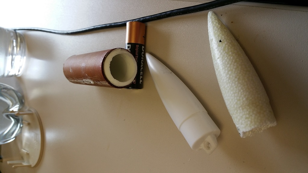

Moin,
ich wollte Euch kurz meinen letzten Versuch vorstellen:
Die Form habe ich aus mit Speisestärke vermischtem Silikon in einem 26mm Pertinaxrohr gemacht.
Einfach die angerührte Paste in das Rohr geschmiert bis sie ungefähr zu 2/3 gefüllt war. Dann die mit Trennwachs (oder Schuhcreme) beschichtete Spitze eingedrückt. Nach einem Tag habe ich das Rohr seitlich aufgeschlitzt um die Form entnehmen zu können.
Zum Abformen habe ich dann die Form von innen mit Trennmittel behandelt und dann Styroporkügelchen aus einem Nackenkissen mit 10Min Epoxy vermischt und in die Form gedrückt.
Die fertige Spitze ist etwas leichter als das Original, die Oberfläche relativ geschlossen und von der Festigkeit mehr als Ausreichend.

Sieht doch gut aus!
Ist nur schade dass es das Henne-Ei-Problem des passenden Rohlings/der passenden Urform nicht löst ;-)

Ja, für den ersten Versuch war das schon ok.
Die Form schrumpft aber recht stark, das werde ich noch weiter beobachten.
OK das Henne/Ei Problem habe ich hiermit definitive nicht gelöst. Das war aber auch nur ein kombinierter Materialtest. Mit dem Silikongemisch kann man schnell und billig vorhandene Objekte abformen und dann ein paar Abgüsse erstellen.

Sehr cool! Ist das 2k-Silikon?
Bei Silikon muss man halt immer sehr reinlich sein, um damit nicht versehentlich Flächen einzutrennen, auf denen noch geklebt werden soll.

Hallo Roman,
nee das ist ganz billiges Sanitärsilikon das ich mit Mondamin auf weiches Knetgummi-Konsistenz gebracht habe. Es gibt so etwas auch fertig zu kaufen, allerdings für einen horrenden Preis.

Tolle Idee, hast Du ein festes MischungsVerhältnis zwischen Silikon und Stärke oder nach Gefühl?

Hi Marcel,
ich habe es nach Gefühl vermischt. Es gibt aber auch einige Anleitungen mit Angaben zum Mischungsverhältnis. Am besten einfach einmal testen. Da reicht das billige Silikon für 2,50 aus dem Supermarkt. Bei der Speisestärke genauso, je billiger desto preiswerter.
